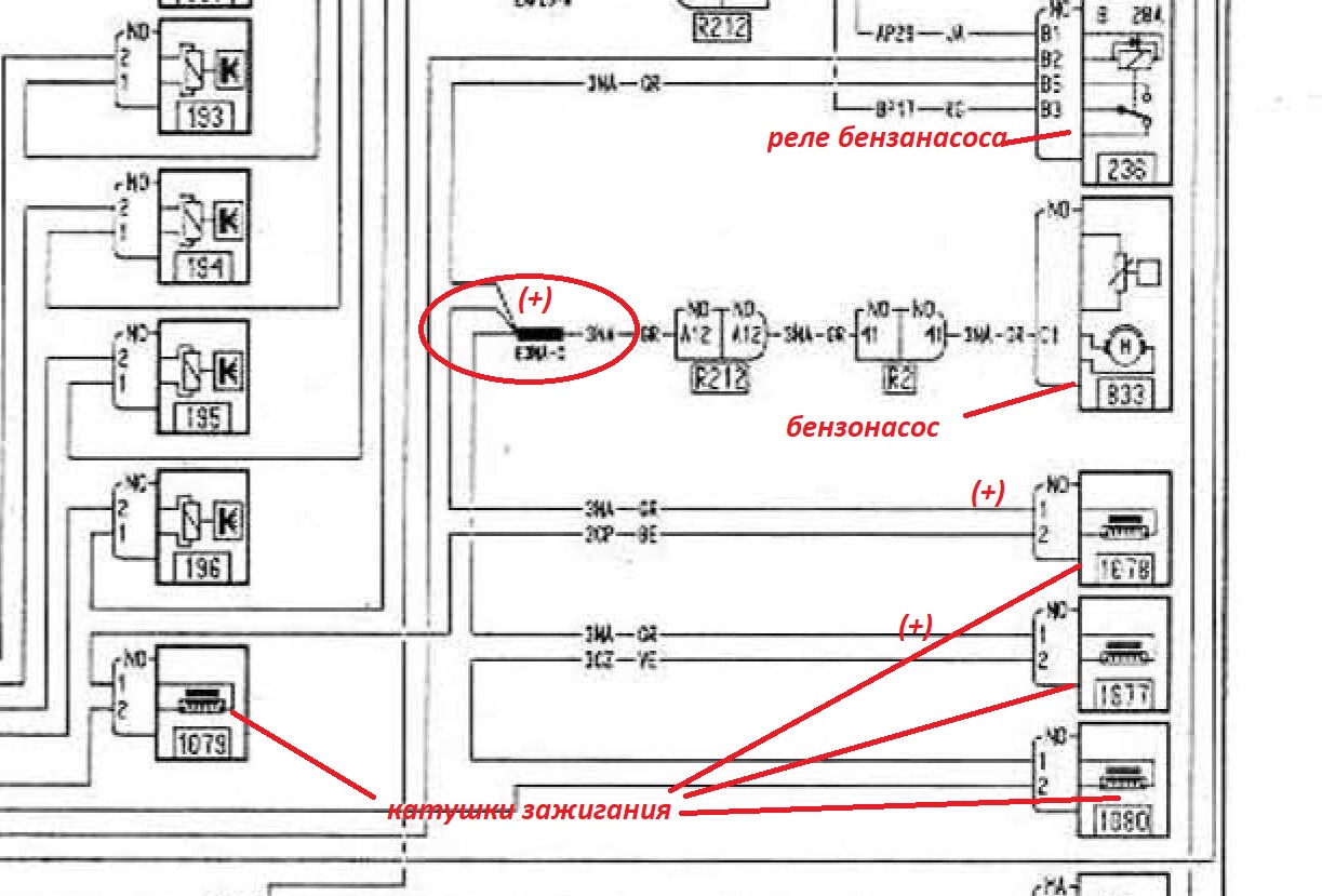

Может быть и бред, но как вариант..
у катушек только плюс общий и ко всему он имеет соединение ( типа скрутки, спайки) с таким глюком народ борется на Боксерах(проблема попадания воды на моторную косу), в месте соединения провода окисляются и соединение становится нестабильным. Как вариант подать плюс напрямую .
кстати на форсунках тоже плюс общий ....туда тоже можно подкинуть напрямую.
