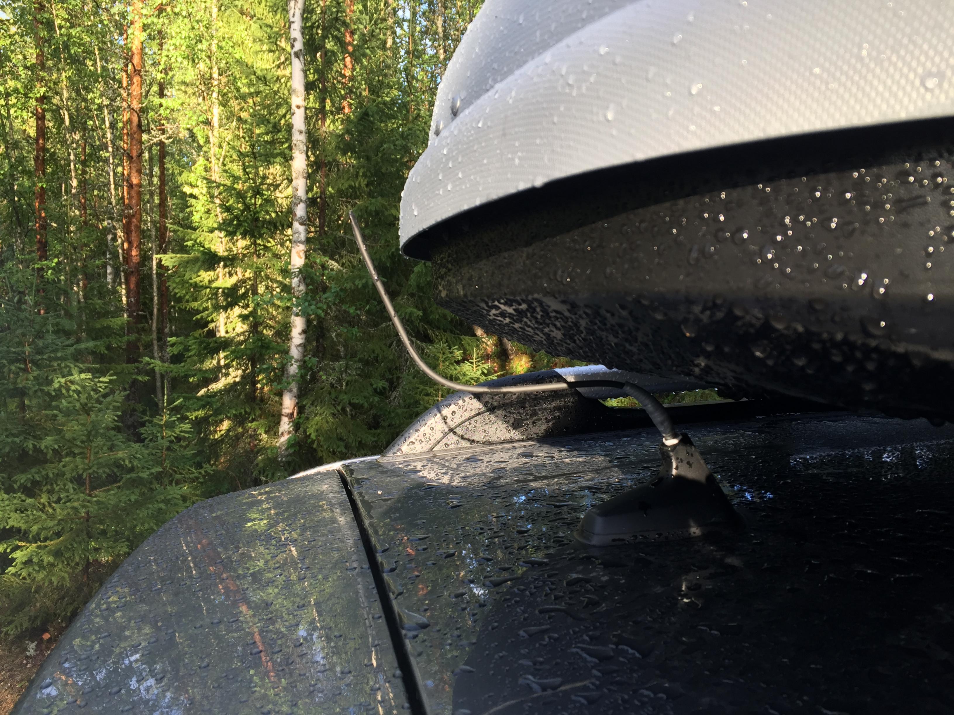

При установке бокса столкнулся с проблемой мешающей антенны. Решил изготовить свою конструкцию. Для этого понадобится шпилька или болт м6 со стандартной резьбой, две гайки м6, кусок медной трубки 30- 40 см, термоусадка, припой и паяльник . Шпилька нужна 3-4 см длинной, к ней припаиваем медную трубку диаметром 3-4 мм, трубку для удобства припайки к шпильке плющим на 1-2 см пассатижами перед припайкой. После этого на трубку надеваем термоусадку (цвет по желанию) накручиваем гайку и контрогайку и у вас получилась готовая антенна, достоинством которой является то, что ее можно загнуть под любым нужным углом. Штатную антенну выкручиваем и вкручиваем свою. Достоинство в том, что без ухудшения приема имеем прием за совсем небольшие деньги. На изготовление ушло минут 15. При закручивании антенны под шпильку сделал из силиконовой трубочки резиновое колечко (отрезал кусочек 0.5 см) служащее уплотнением от попадания влаги в соединение приемной части антенны. При использовании болта головку срезаем болгаркой или ножовкой по металлу.
