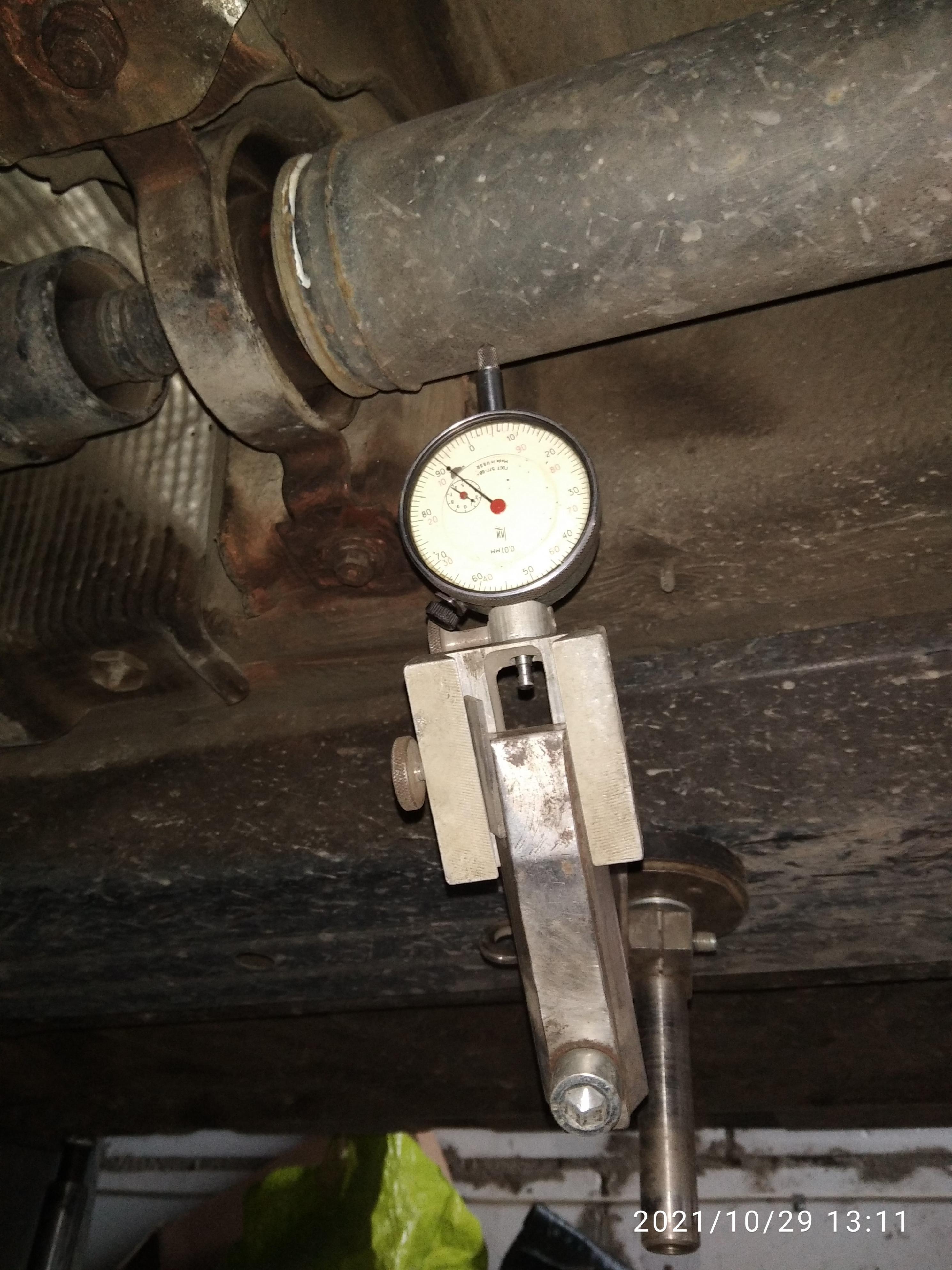

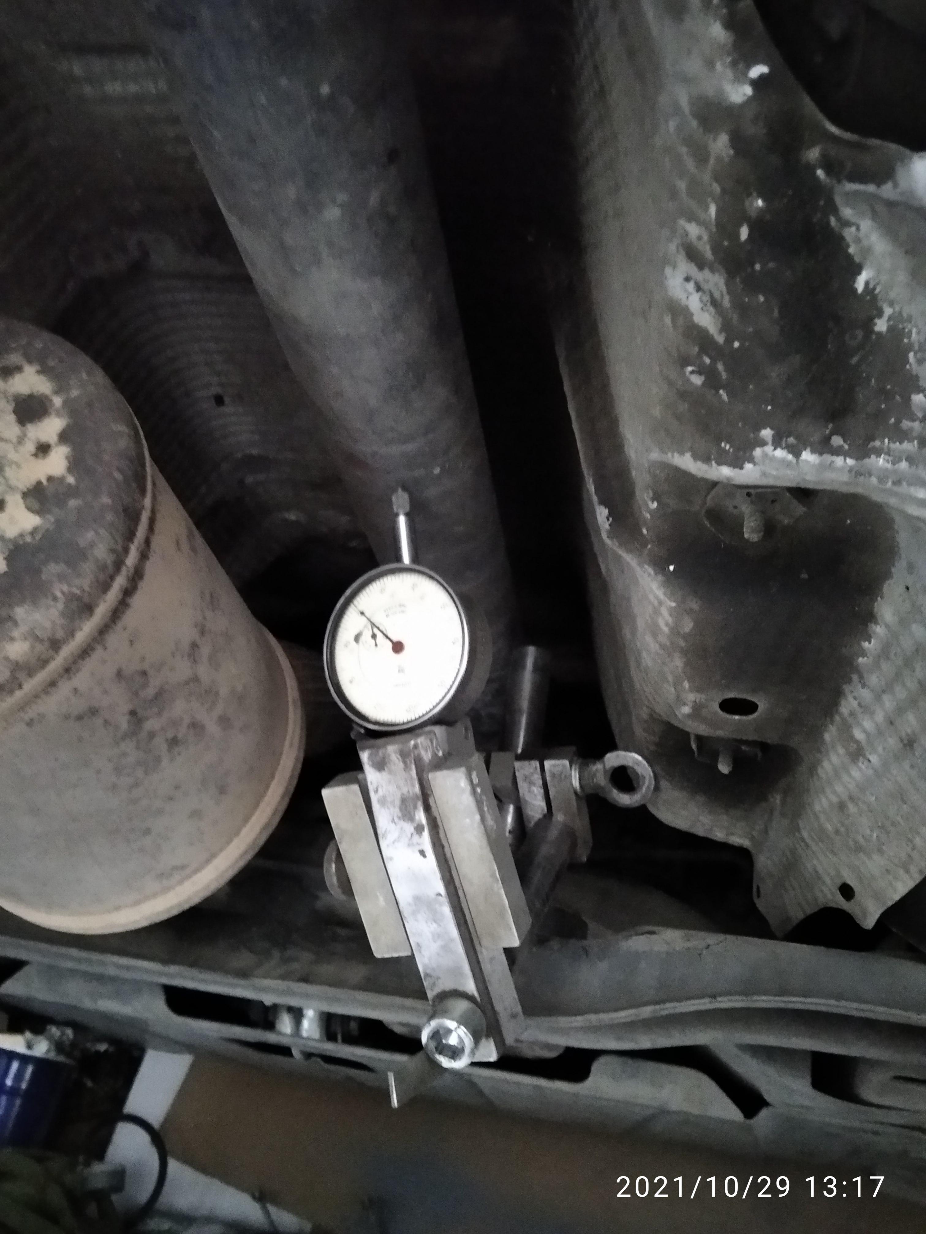

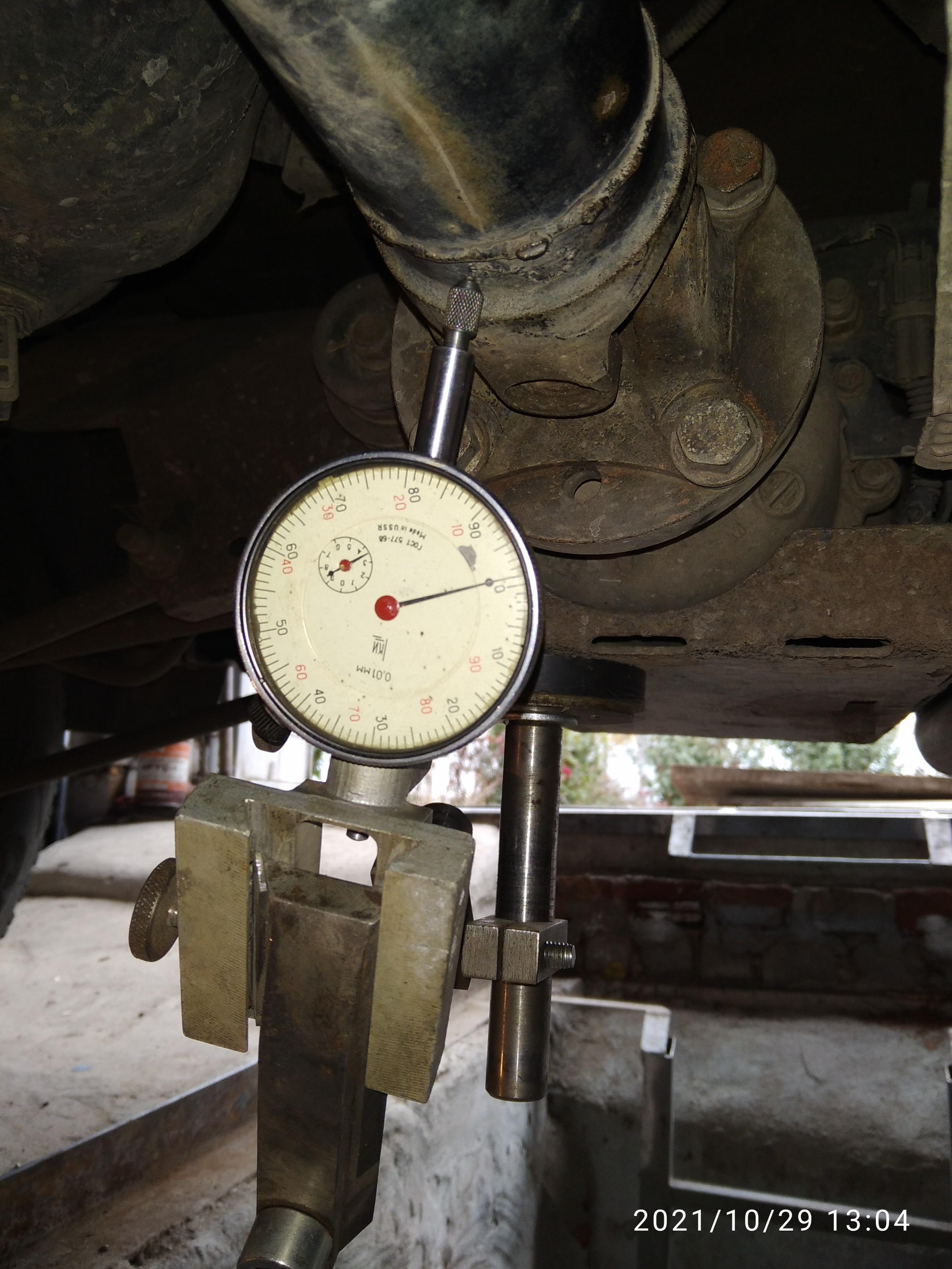

Хочу сказать, чтоkardanremont в принципе прав. Биение карданного вала можно проверить на автомобиле не снимая кардан. Сегодня, из спортивного интереса решил проверить биение кардана своего авто. В моем гараже имеется самодельная магнитная стойка с индикатором часового типа. И вот поддомкратив правое переднее колесо и вращая его, не надеясь на хороший результат, получил более менее адекватные результаты. Максимальное биение вала у задней крестовины 0,25мм. Минимальное у передней 0,15мм. Поверял вал в пяти местах. Резинка в подвесном не вносила особой погрешности в измерения.
Кардан прошел после замены крестовин около 40тыс, крестовины, подвесной живые. Диагностировал состояние крестовин путем снятия кардана. О замене крестов писал в этой ветке выше.
