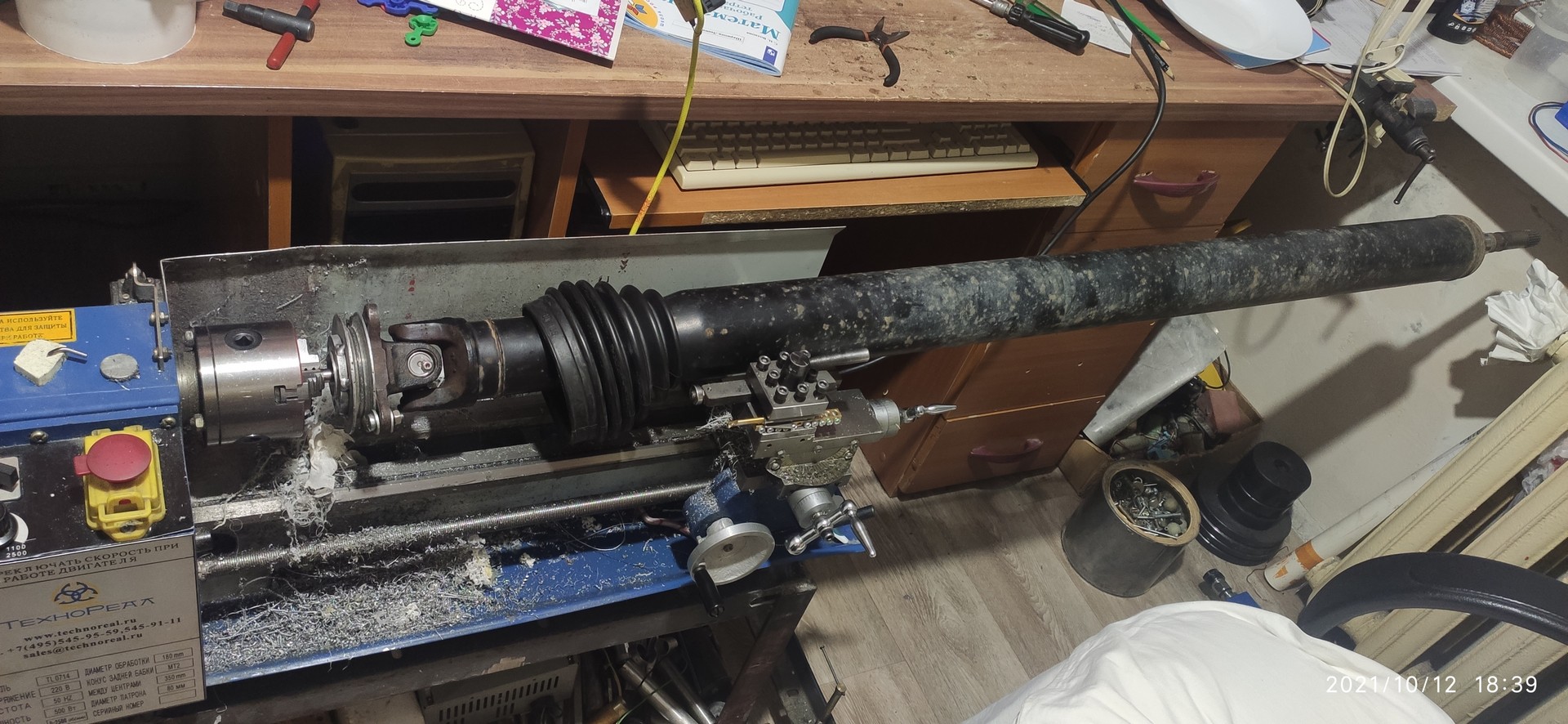

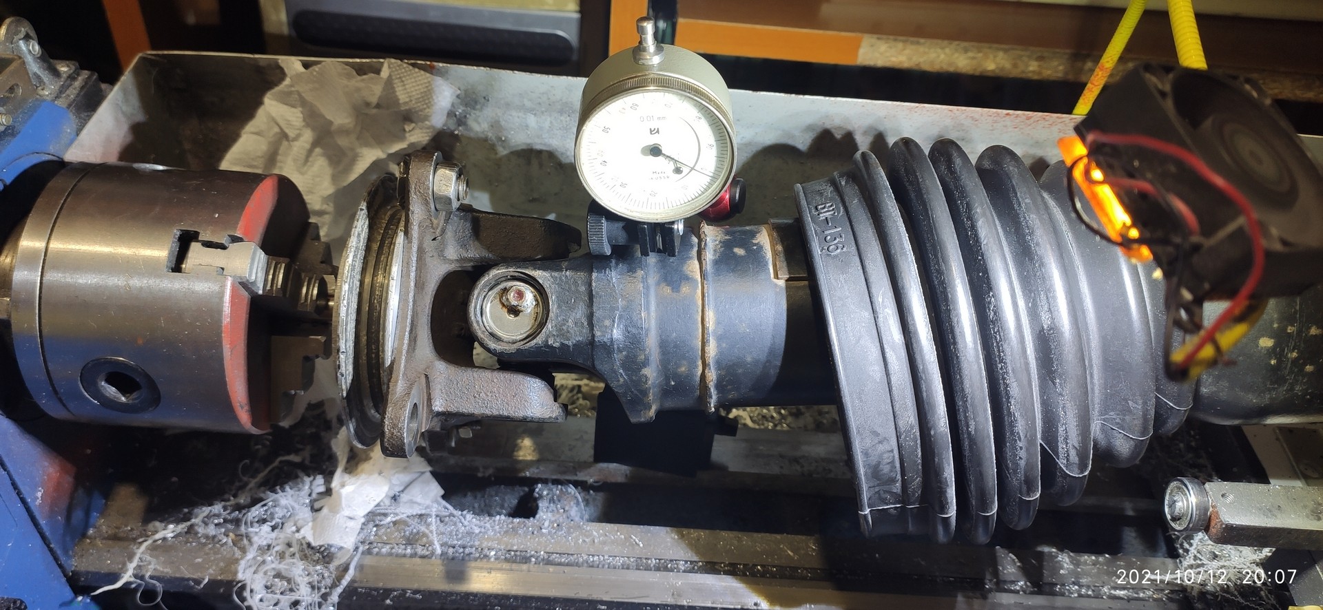

Я проверял балансировку на токарном станке, так вот когда искал центр вращения именно крестовины, труба кардана на 0,5 мм болталась и возникала вибрация, тогда решил искать центр вращения именно трубы кардана, вибрация пропала. Крестовина почти на 1 мм ушла от центра своего вращения.
