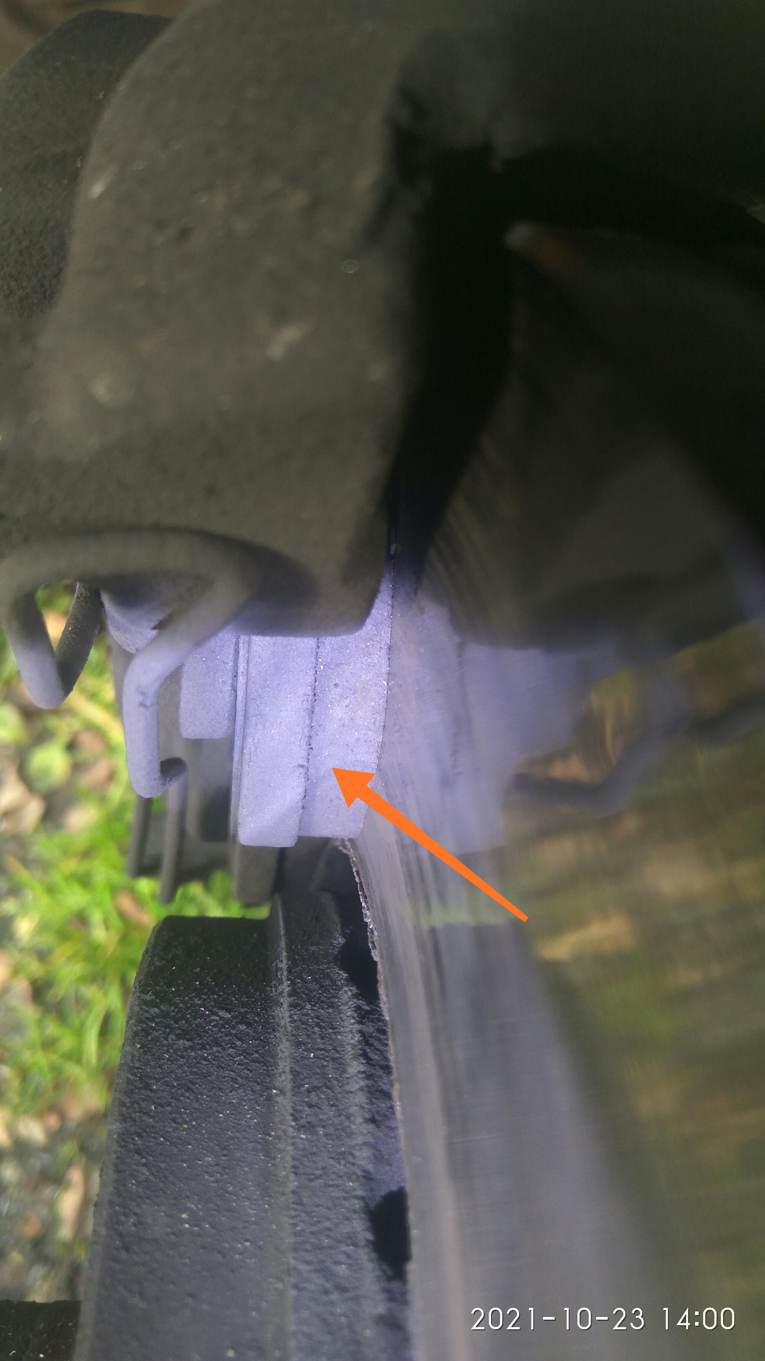

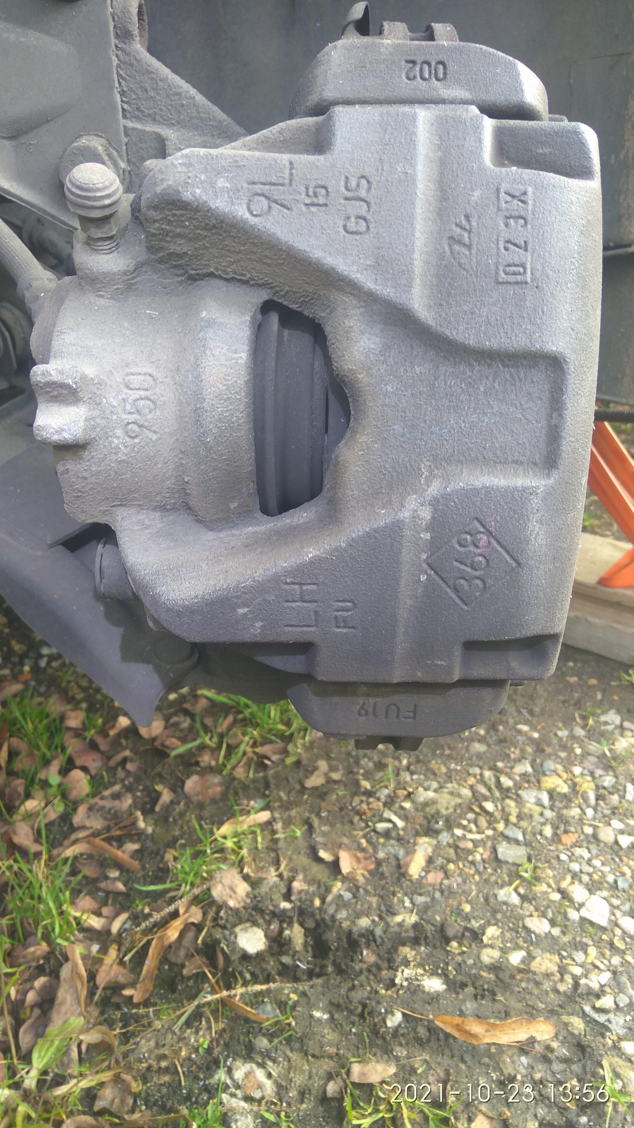

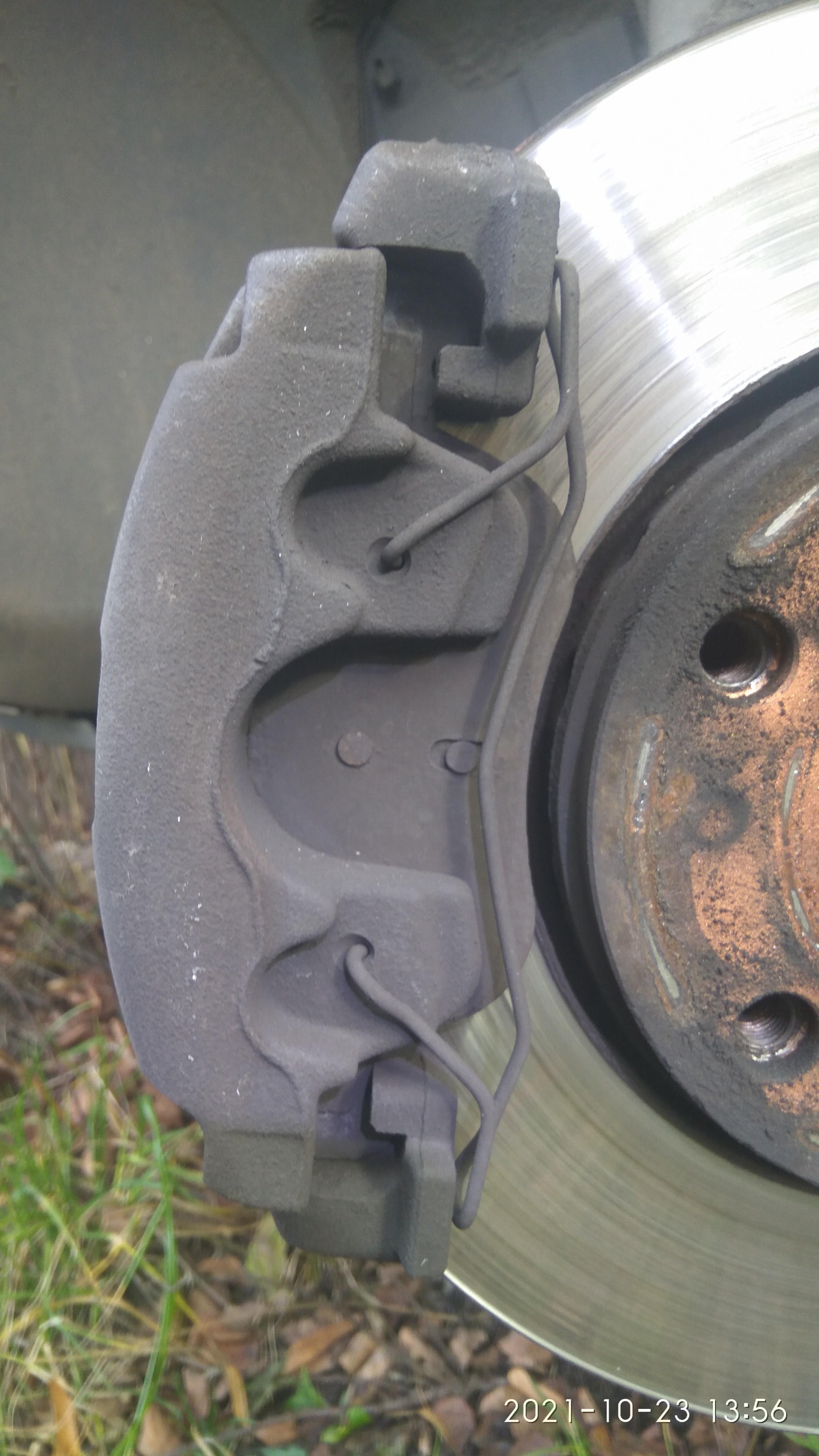

На выходных снял колесо померял размер диска, а так же убедился что на 40 т.км пробега колодки менять рано. Снять колодки что бы посмотреть какие именно поставили на заводе не смог, нет у меня шестигранного ключа на 7.
Да, действительно передние диски для ЕСП большие, такие же как на двухлитровый движек, хотя у меня 1.6.
