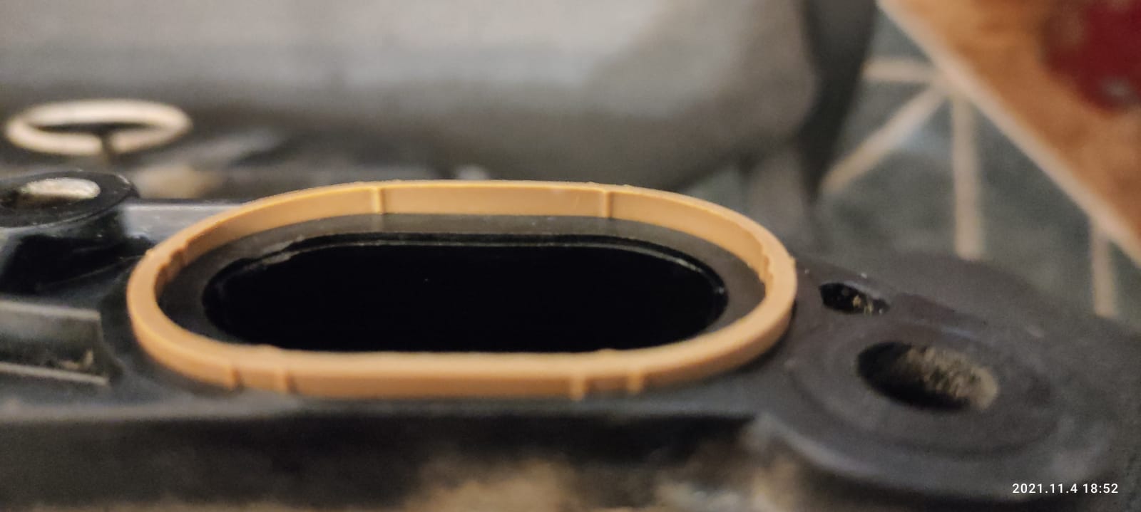

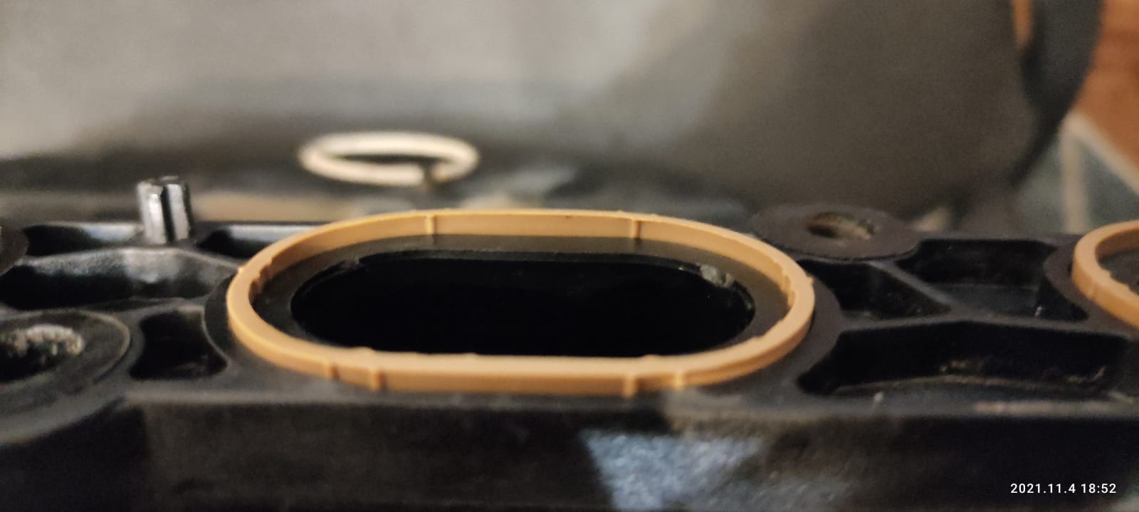

Часто пишут про "загнутую" прокладку при установке...во всех видео по замене она такая, со своего только спуск сбросил-то же самое с завода. На 4-м цилиндре(от маховика). Они все более-менее ровно садятся, но вот 4-я, со-стороны дроссельной заслонки выступает больше остальных, такой зазор видимо и предусмотрен, но это не дело, там как раз плющит-загибает-подсасывает. Разница в полмиллиметра-миллиметр, но оттуда и "косяк". Местами переставлял-без изменений, на старых такая же разница. Кто-нибудь это решил, может быть есть более "толстостенная"/упругая из аналогов?
