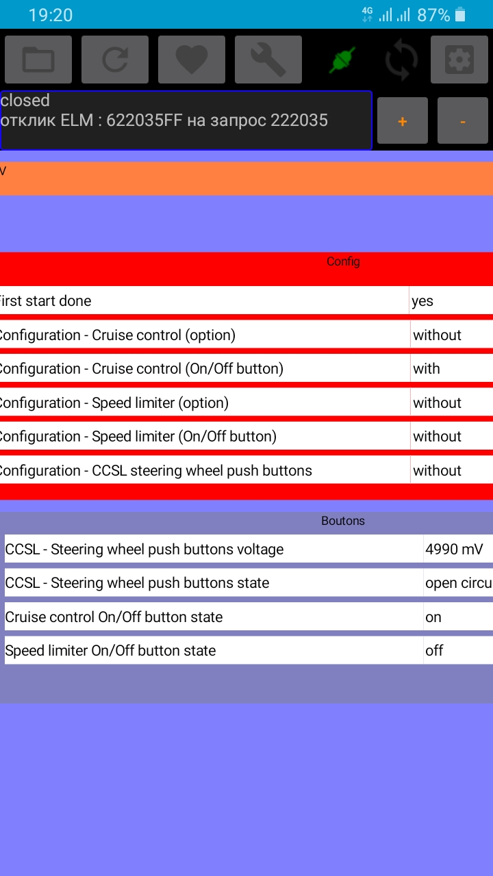

А активировать не получилось. Видно что нажатую кнопку включения круиза ЭБУ видит, а кнопки управления "висят в воздухе" (таблица в фиолетовой рамке).
Как вариант кнопки управления не белый-бел/серый. С каждым днем все холоднее и холоднее экспериментировать.

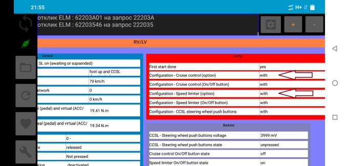

Должна быть вот такая картинка:
А у меня получается такая:
