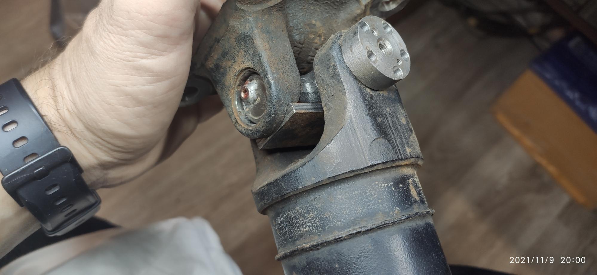

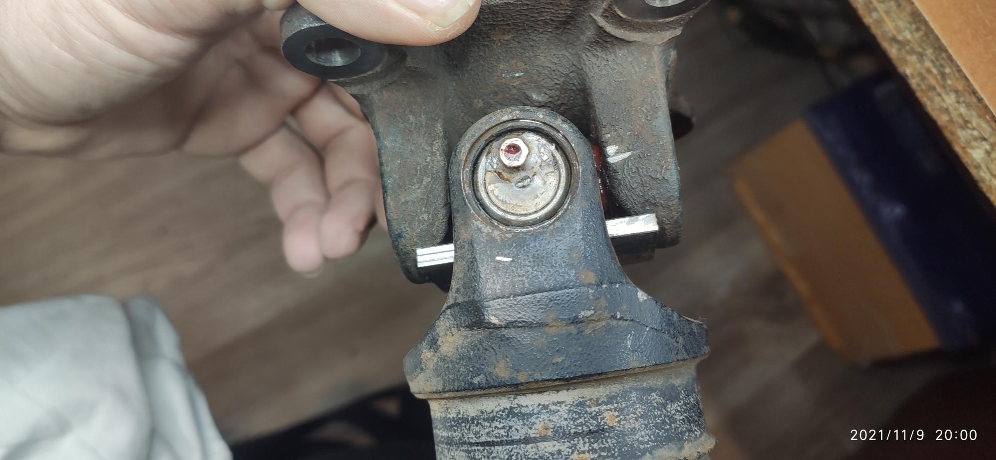

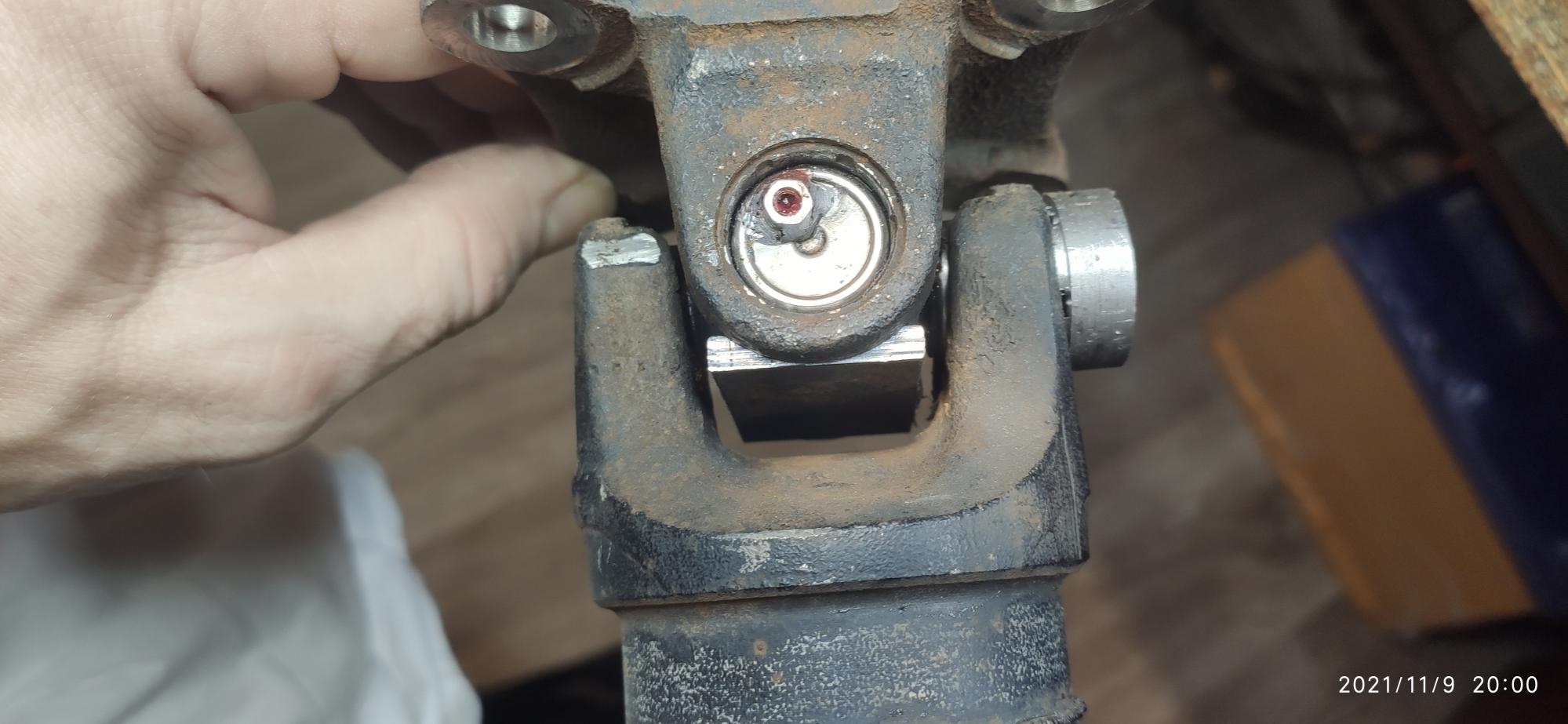

Вчера сделал дистанционную пластину, для распределения боковых нагрузок между двумя ушами. К сожалению она не устанавливается между ушей со стороны вала. Только со стороны чугунного фланца.

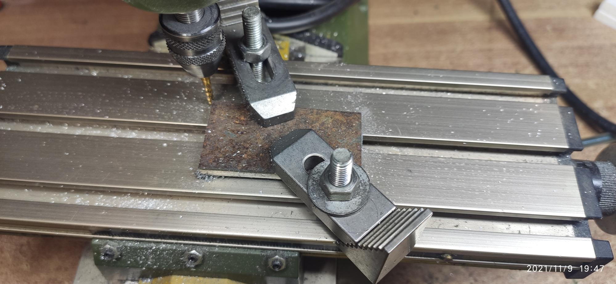

Как видно на одном из фото, начал делать приспособу для кернения крестовин.
Как-то так, мне нравится.
