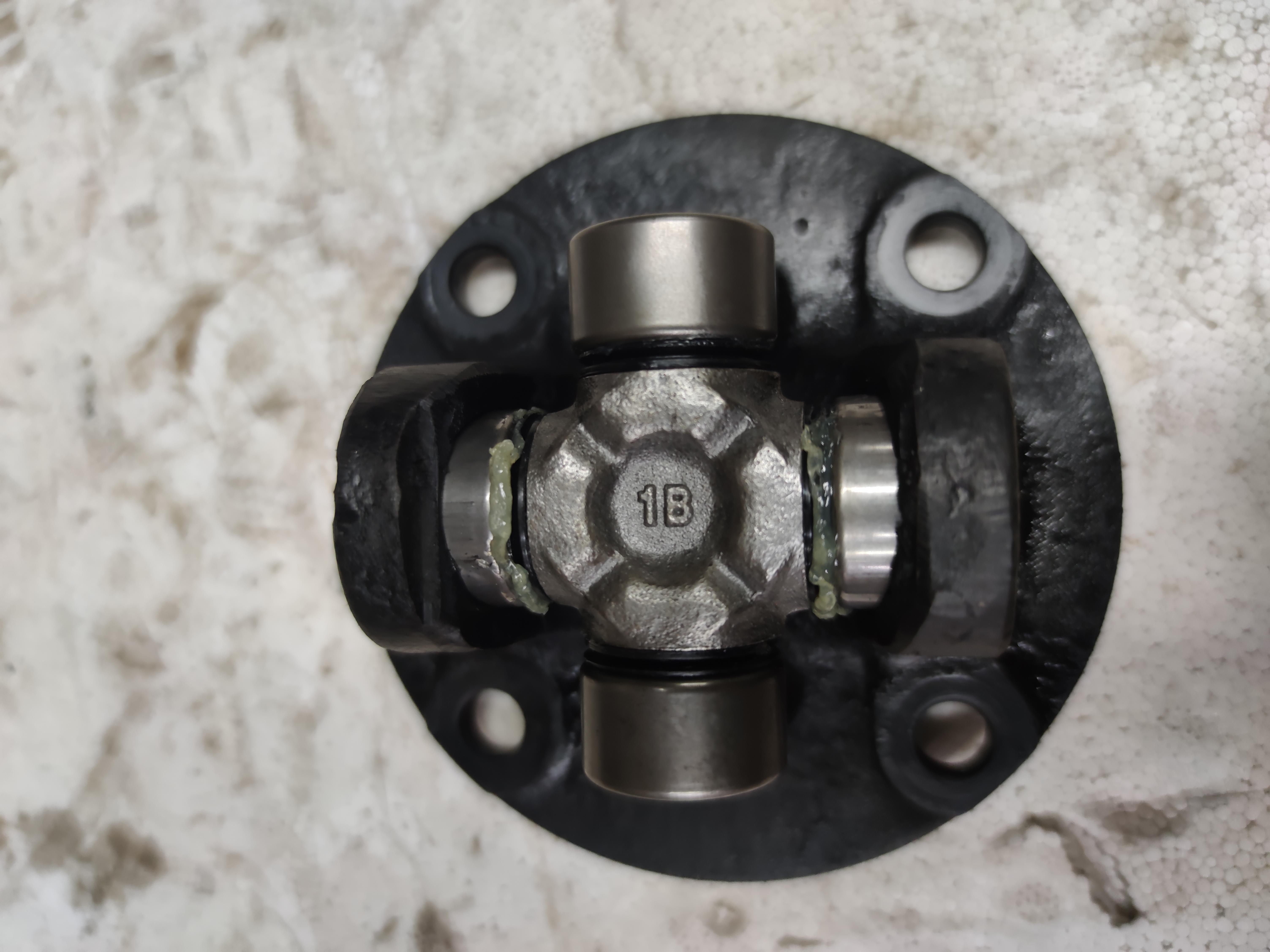

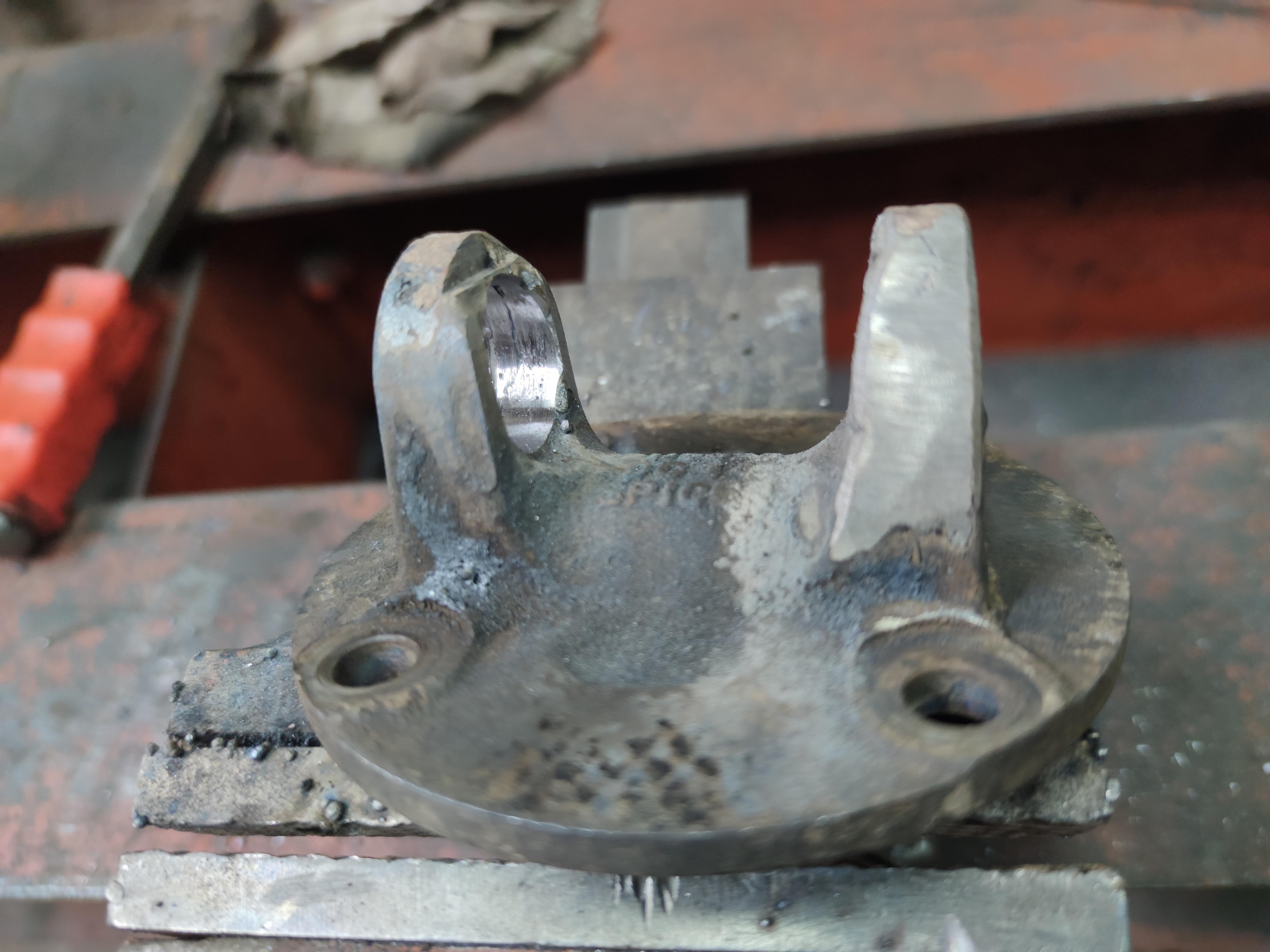

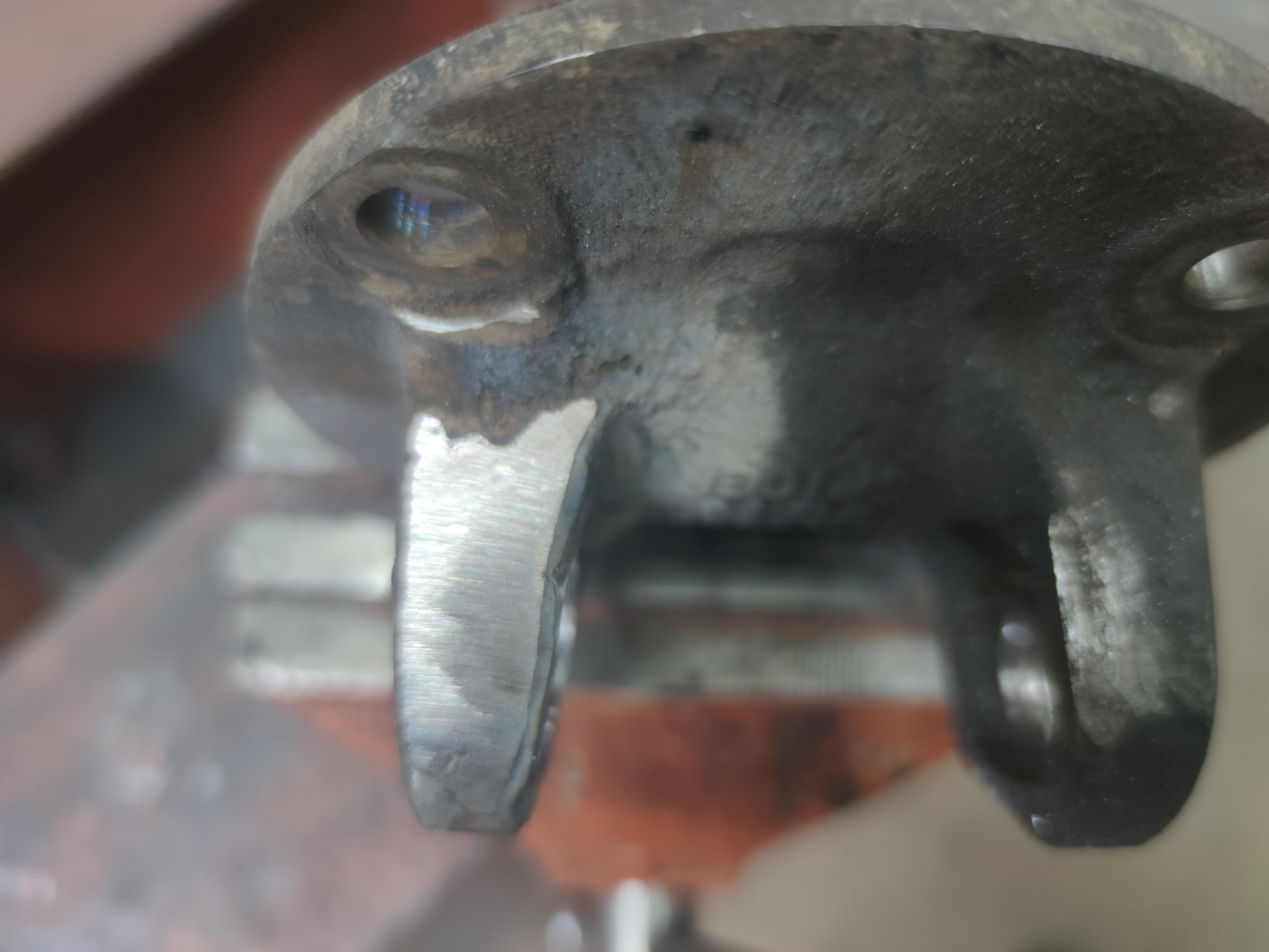

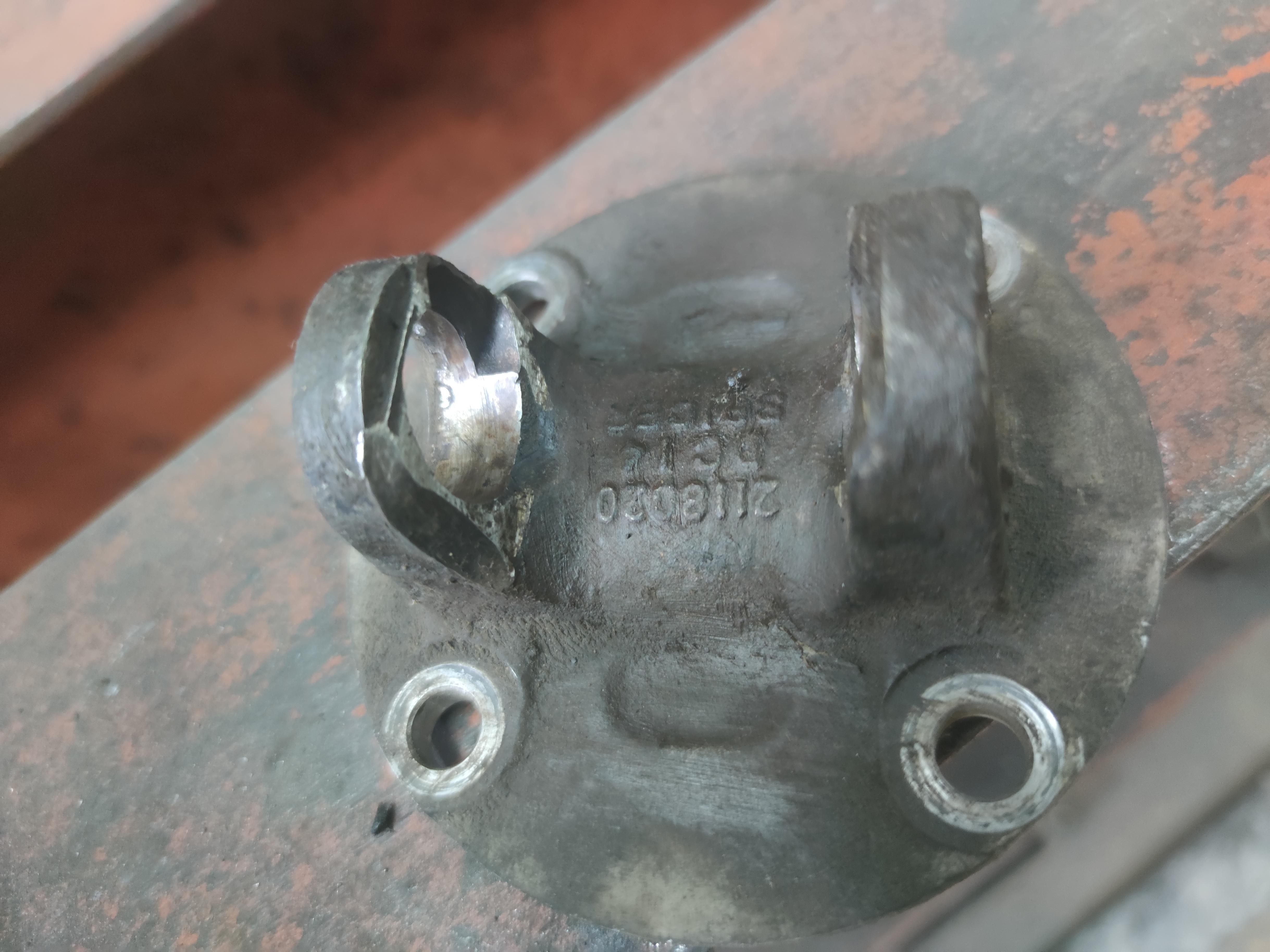

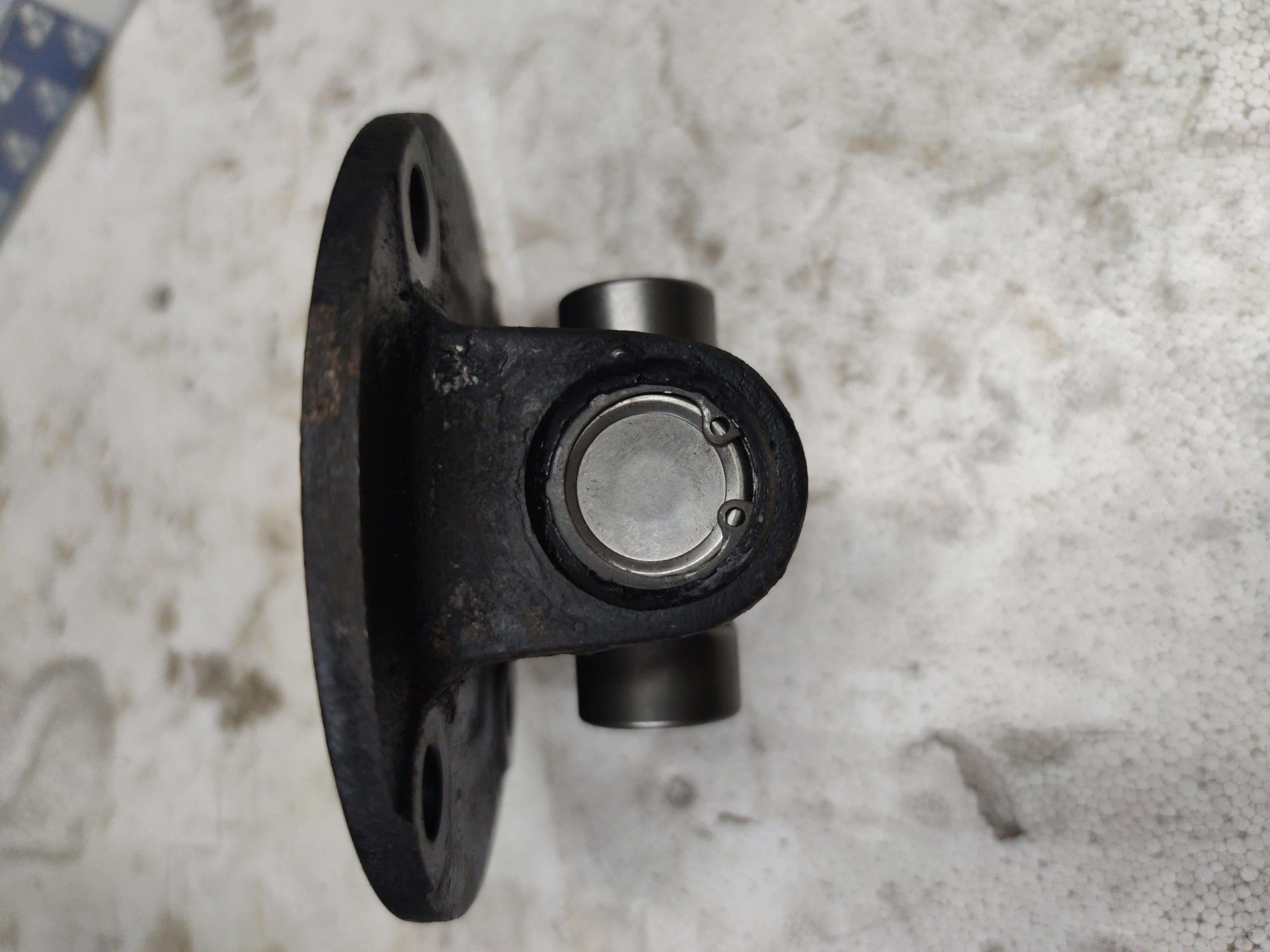

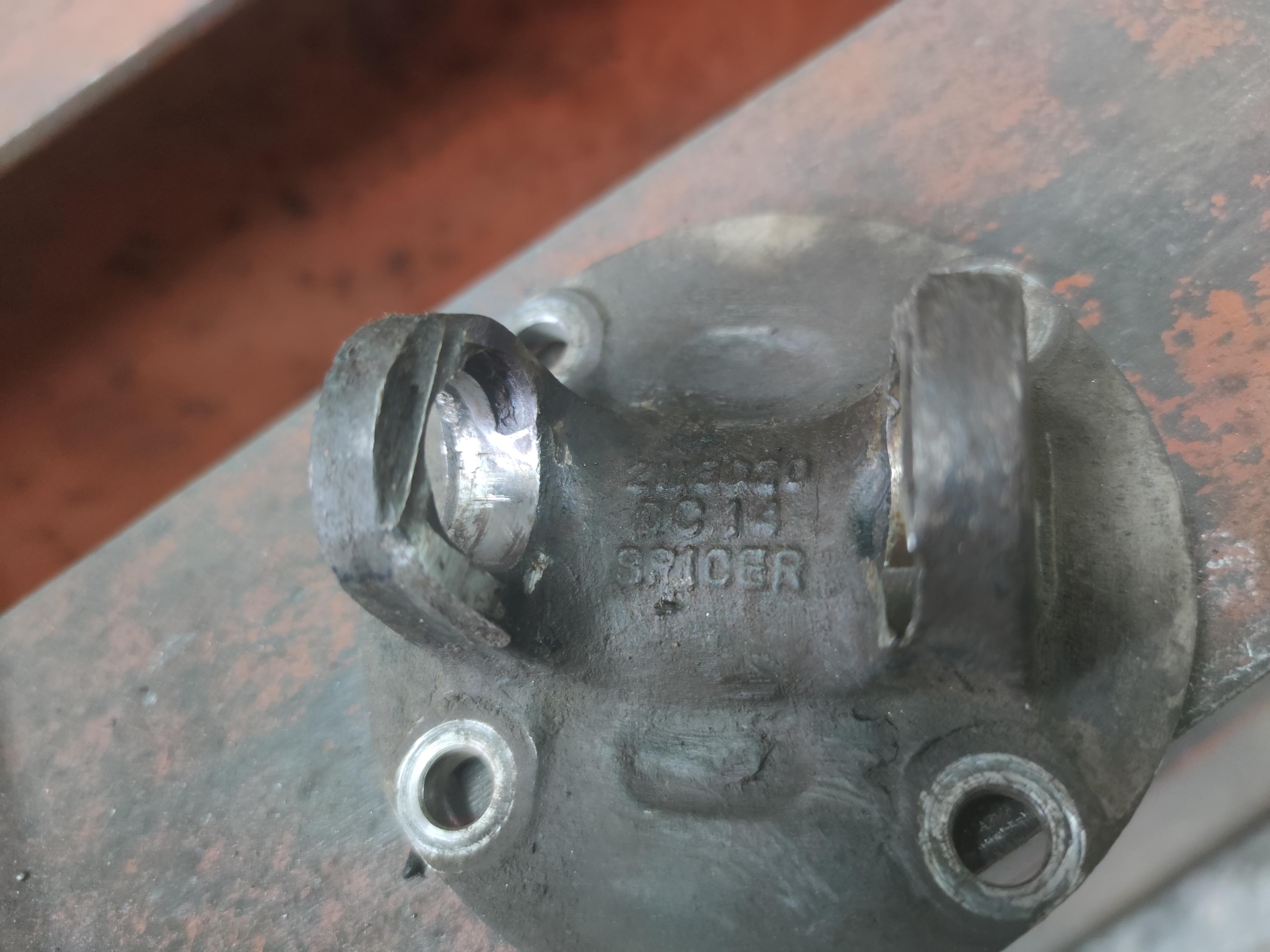

На одной машине гофра,на другой просто труба,на третьей резонатор,это не суть.Суть в том,что это вредно для крестовины на любой машине и с этим нужно бороться,как и каким способом каждый решит сам,если посчитает нужным.На ниссанах люди катаются с убитой передней крестовиной пока не вырвет уши.Почему,не знаю.Видимо хорошая шумоизоляция.Вот на неделе только восстанавливал фланец икс трейла.
