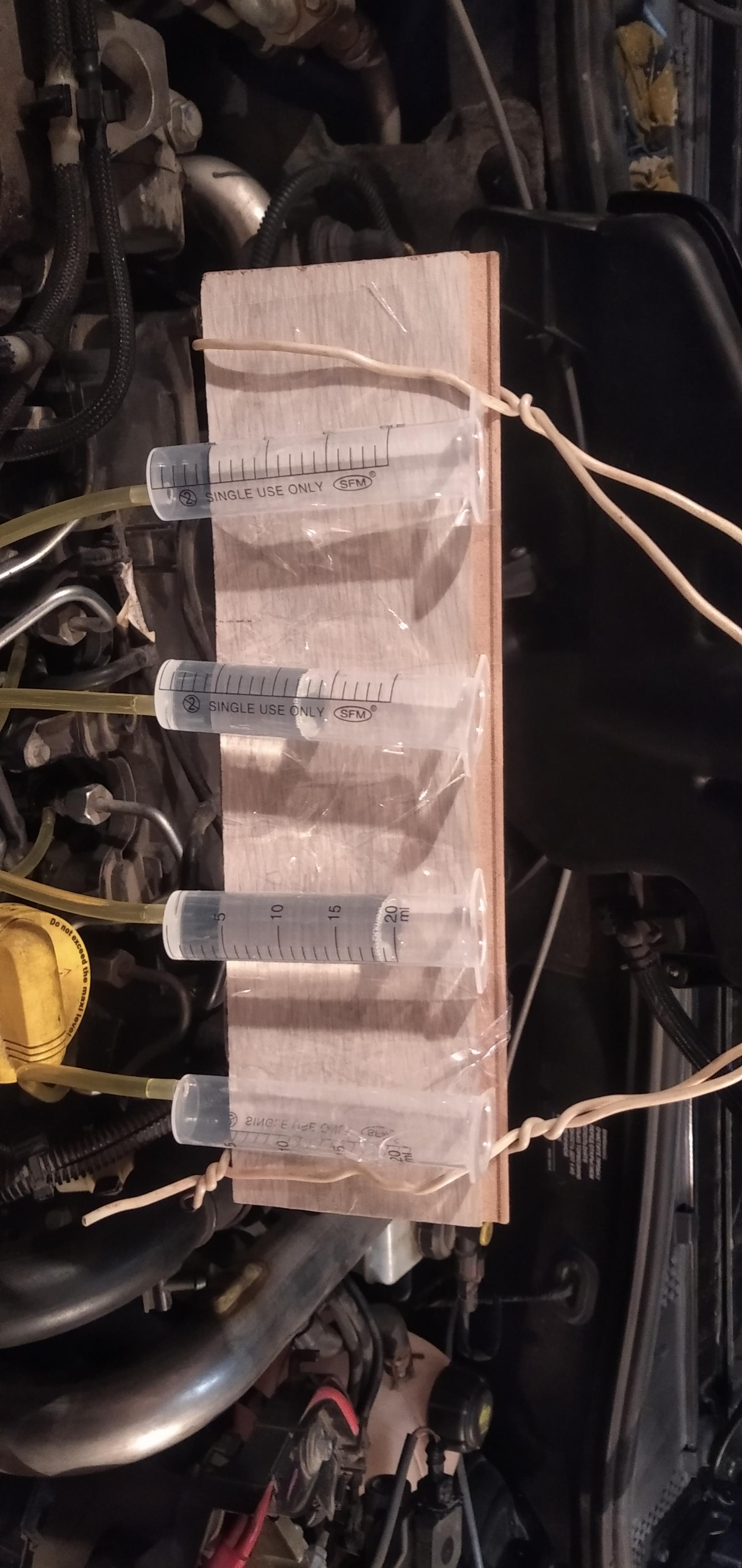

В связи с очень долгим запуском на холодную решили на отцовском дизеле замерить обратку. Выяснилось, что две средние форсунки довольно сильно переливают. Ввиду дефицита финансов были заказаны два клапана из Китая. Пришли довольно быстро. Вчера заменили, проблем при замене не возникло. При первом запуске мотор немного трясло. Потом заработал ровно. Заводиться стал с полоборота.
