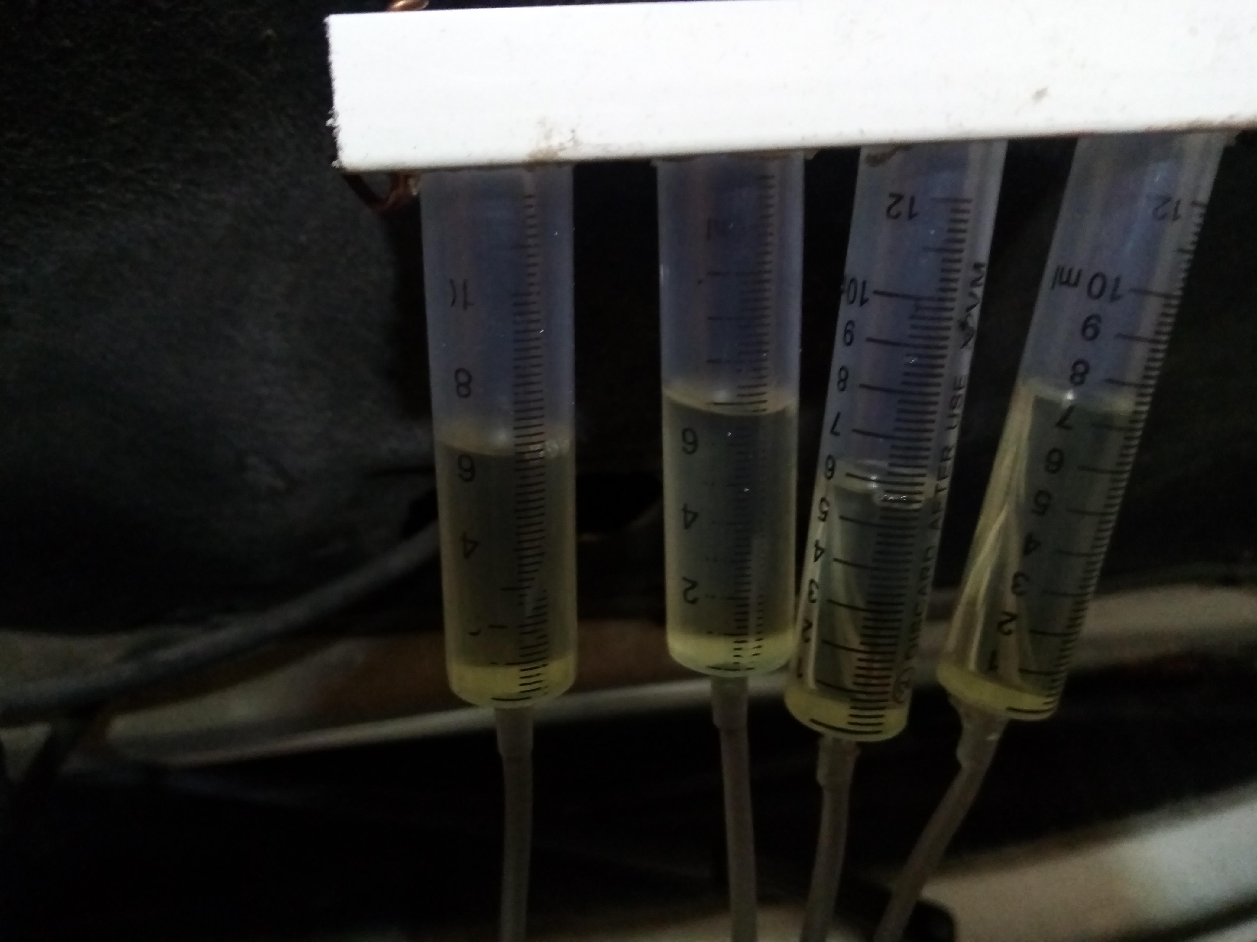

Последние года полтора очень долго (3-5 сек) заводился не зависимо от температуры.
Похожая ситуевина решил сегодня проверить! Пробег как никак приближается к 100тыс без 100км+заправками не перебираю, заправляюсь везде в городе так и вообще на самой не дорогой у нас (РосТнефть), просто рядом по пути удобно ,заправляюсь там более 15 лет и бензом и дизелем.
Замутил стендик и был приятно удивлен (ТФУ-3 РАЗА) примерно за чуть более 2 мин все ровно около 8куб,кроме 2го там максимум 0.5-1 кубик меньше Те в минуту менее 4х куб по идее это нормально.
