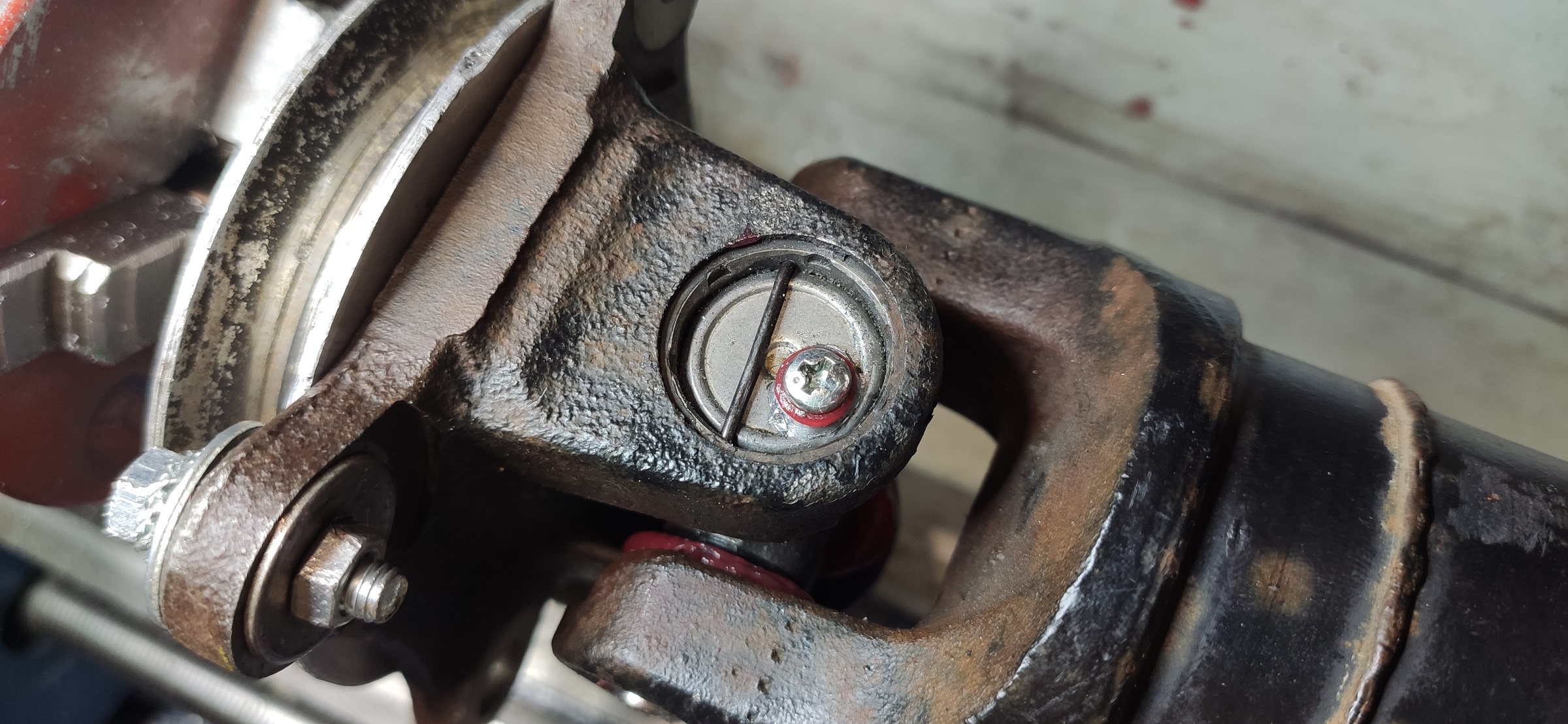

В общем промучившись вчера пол дня, с вальцовкой со стороны чугунного фланца, сделал стопор стаканчика пружинной проволокой 1 мм, установленной в глухие отверстия.
Чугуняка крошится, сначала вроде видно кернение, но стоит подковырнуть отверткой, отламывается, вообще не держит нагрузку, крошится. Поэтому пусть будет так.
Впереди лечение шлицевого люфта.
Как-то так, мне нравится.
