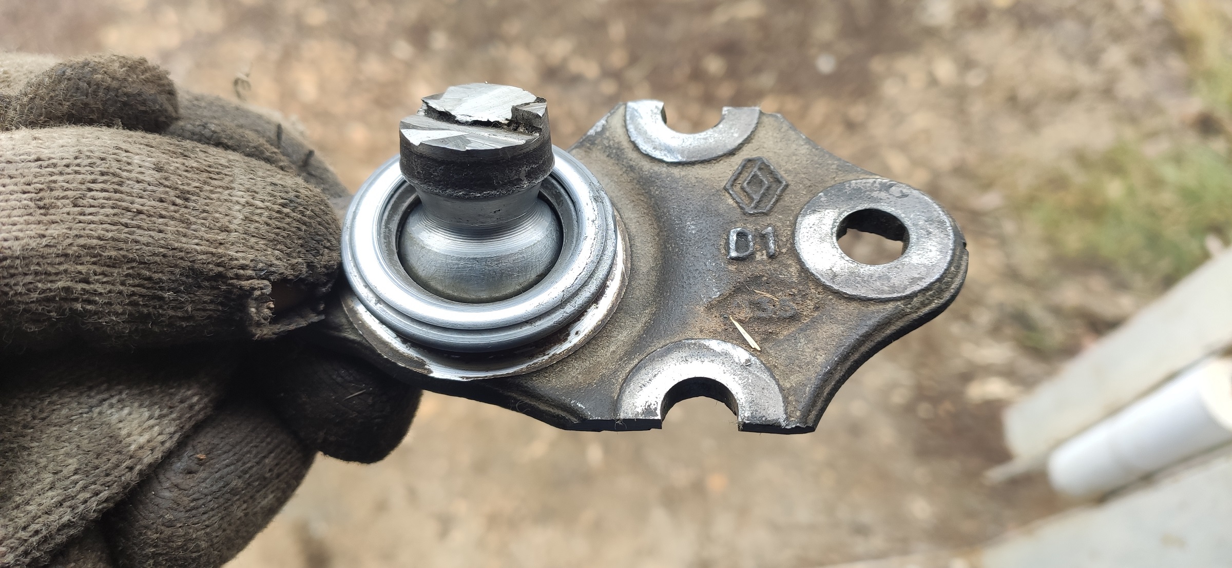

Всех приветствую. С похолоданием стало чётко слышно и раздражать бук бук на каждой кочке.

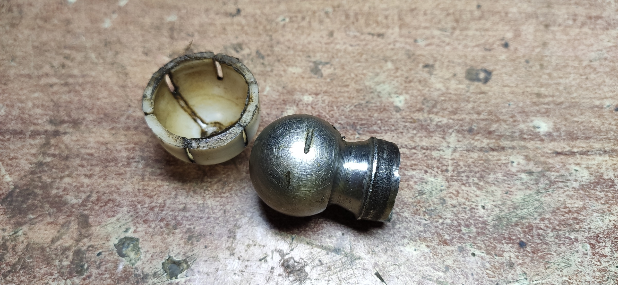

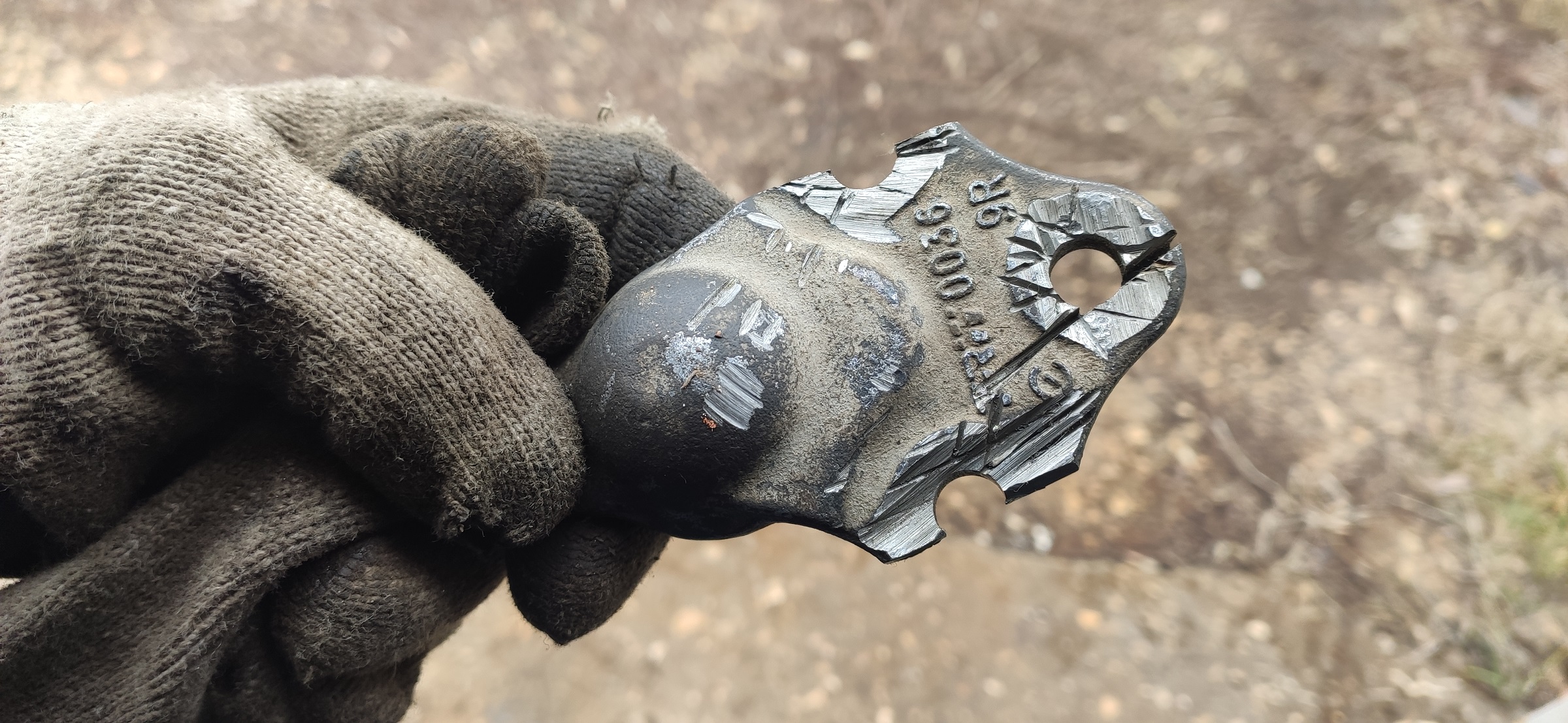

Вчера заменил шаровые. Старые безжалостно спиливались болгаркой. после промывки их бензином, чётко ощущался осевой люфт около 1 мм.

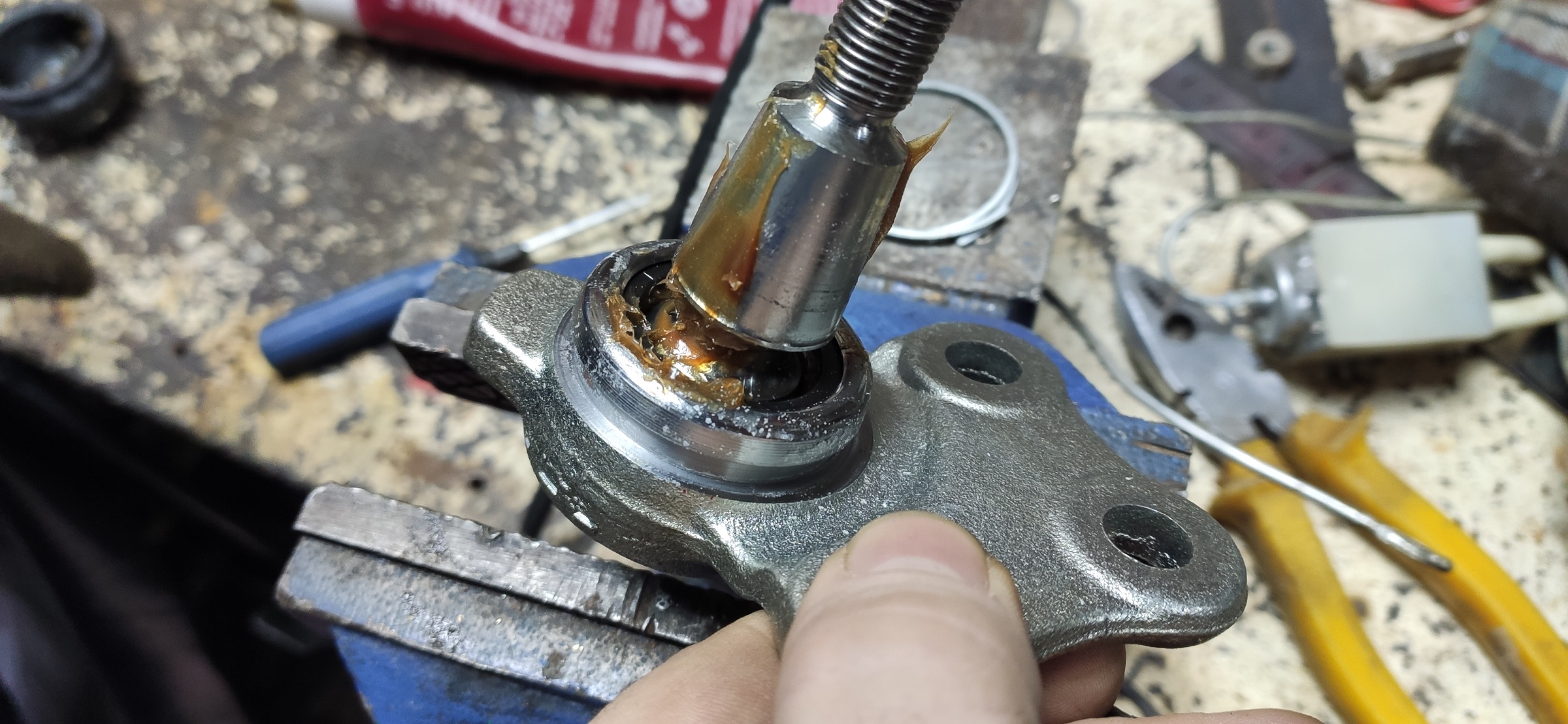

Вскрыл обе шаровых, на одной шарик пальца был зеркальный с царапинами, а вот второй шарик был матовый и как будто шкуркой шлифованный. Новые шаровые набил смазкой МС1520.

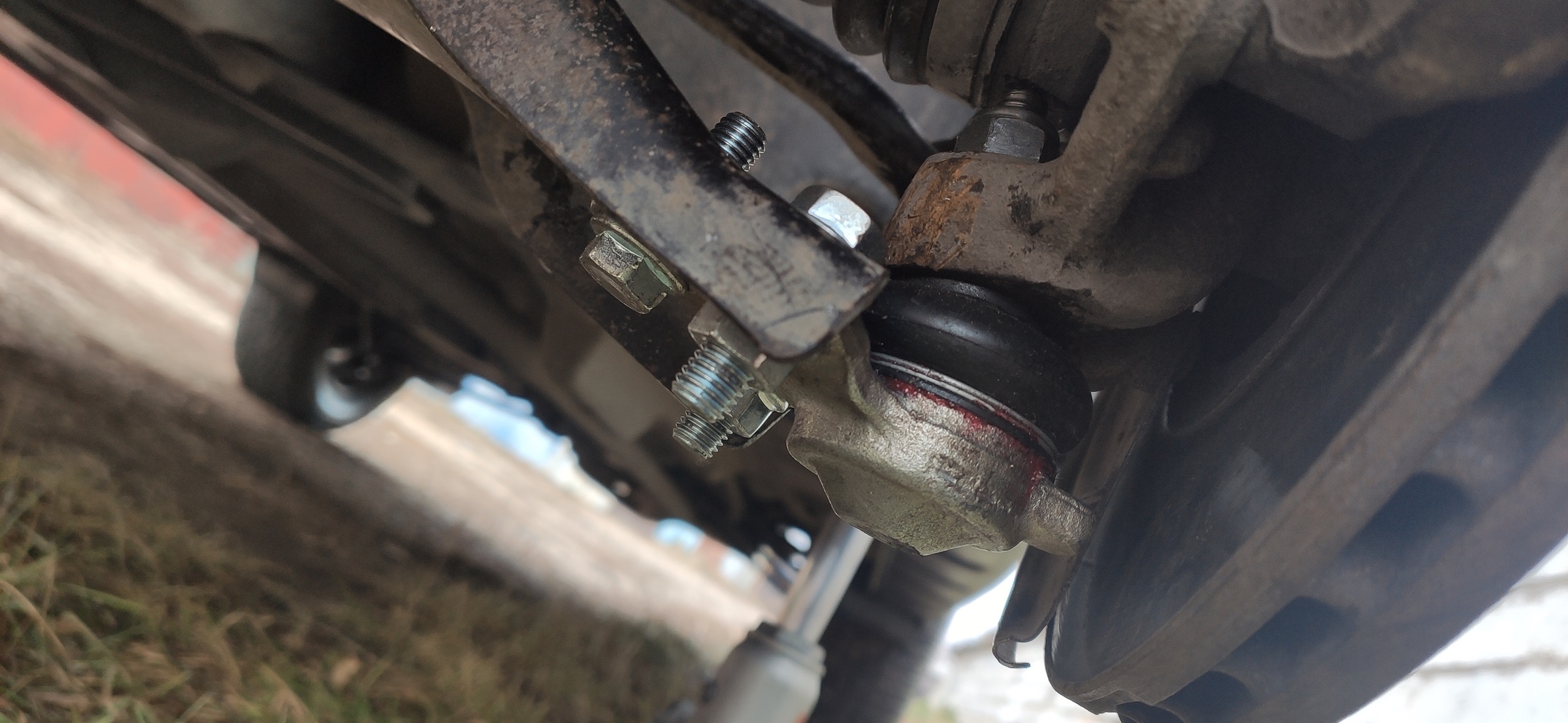

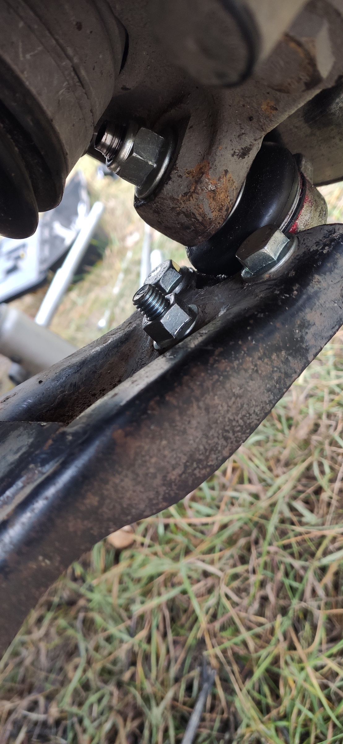

Болты шаровой пока расположил так, не определился еще в какую сторону им смотреть. В общем теперь тишина на кочках, защита иногда позванивает, не хватает одного болтика, 3 года защиту не снимал вот и приржавел болтик с последующим срывом бошки. Купил из нержавейки.
Как-то так, мне нравится.
