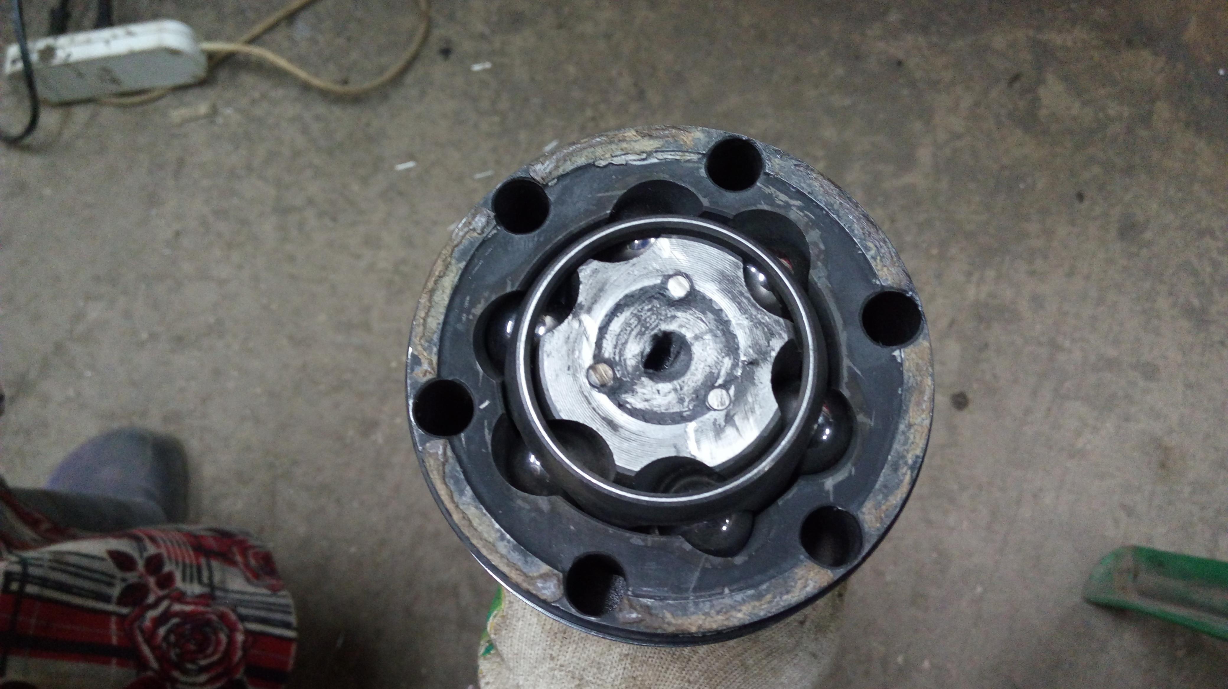

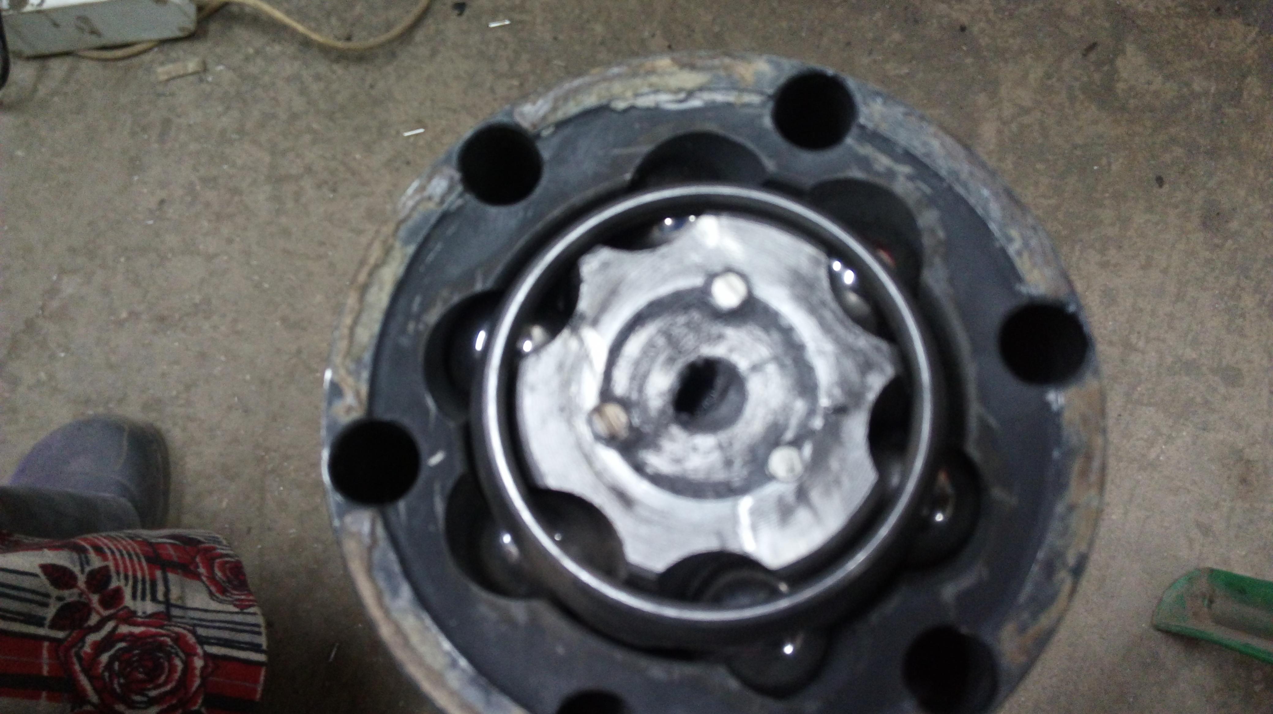

...Мда.....LOCTITE®
648™ предназначен для склеивания
цилиндрических деталей. Перевожу на русский язык.То есть,данная химия предназначена для устранения зазоров,как если бы у Вас провернуло на валу подвесной подшипник,то есть,если бы у Вас между валом и внутренней обоймой подшипника был зазор!Химия выбрана не правильно!Тут можно было бы попробовать химию для восстановления неподвижного шлицевого соединения и то под большим вопросом.Я, в свое время, восстанавливал так неподвижные шлицевые соединения,все работало отлично.Но тут немного другой случай.Нечто подобное я решал на мерседесе ML,передний кардан.Фото прилагаю.Труд огромный.Но это мерседес,а не дастер.Машина моего друга.Весь клей,в итоге, окажется в шрусе.Ваш энтузиазм похвален конечно,особенно хоум видео!Но не более.Ваш кардан я бы повесил на стену,какие говна,Вы о чем???Если все таки надумаете ставить,катайтесь один.По завершении ремонта проверьте на биение и нормально завальцуйте пыльник шруса,коль оставили родной,металлический.
