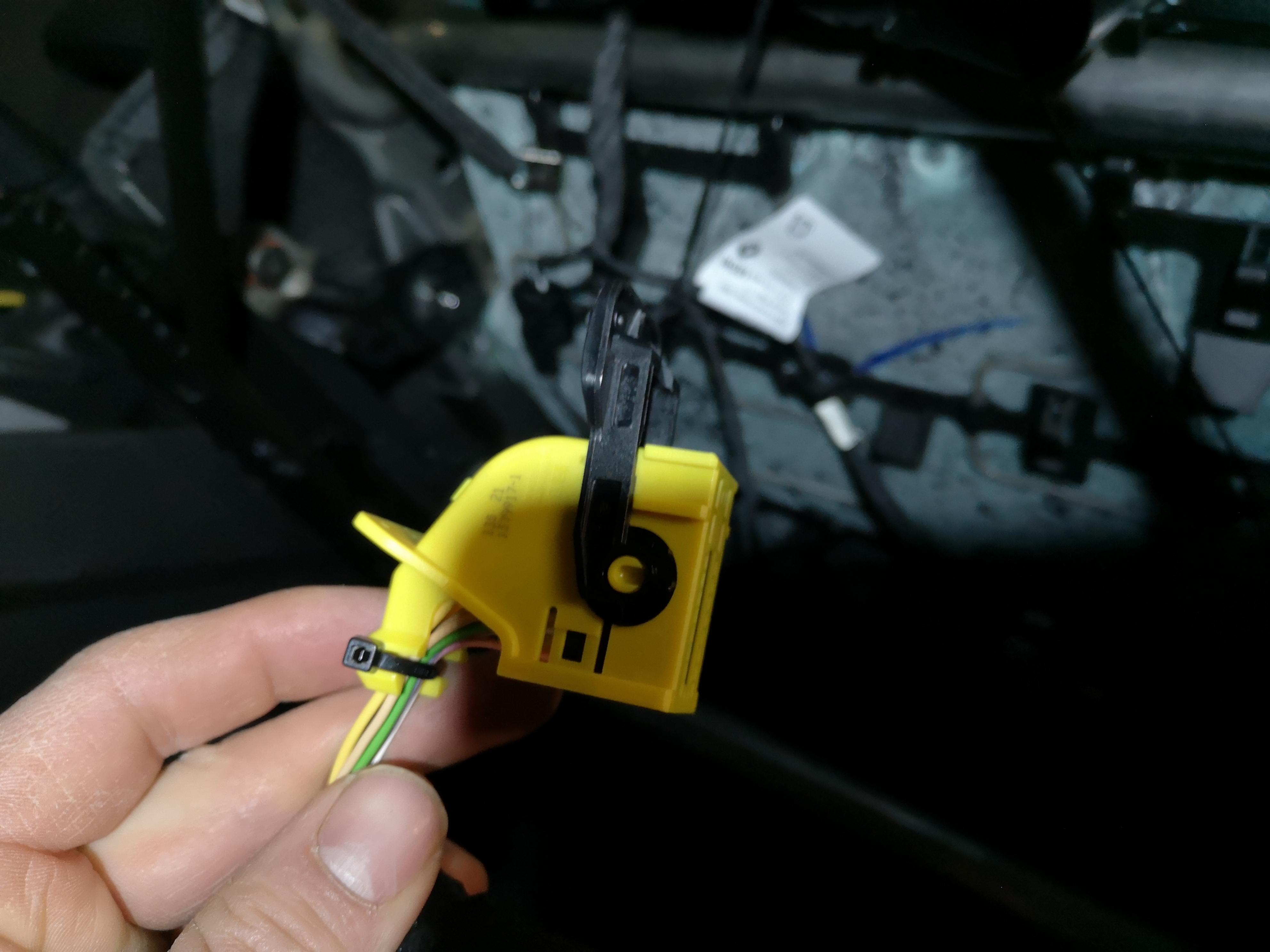

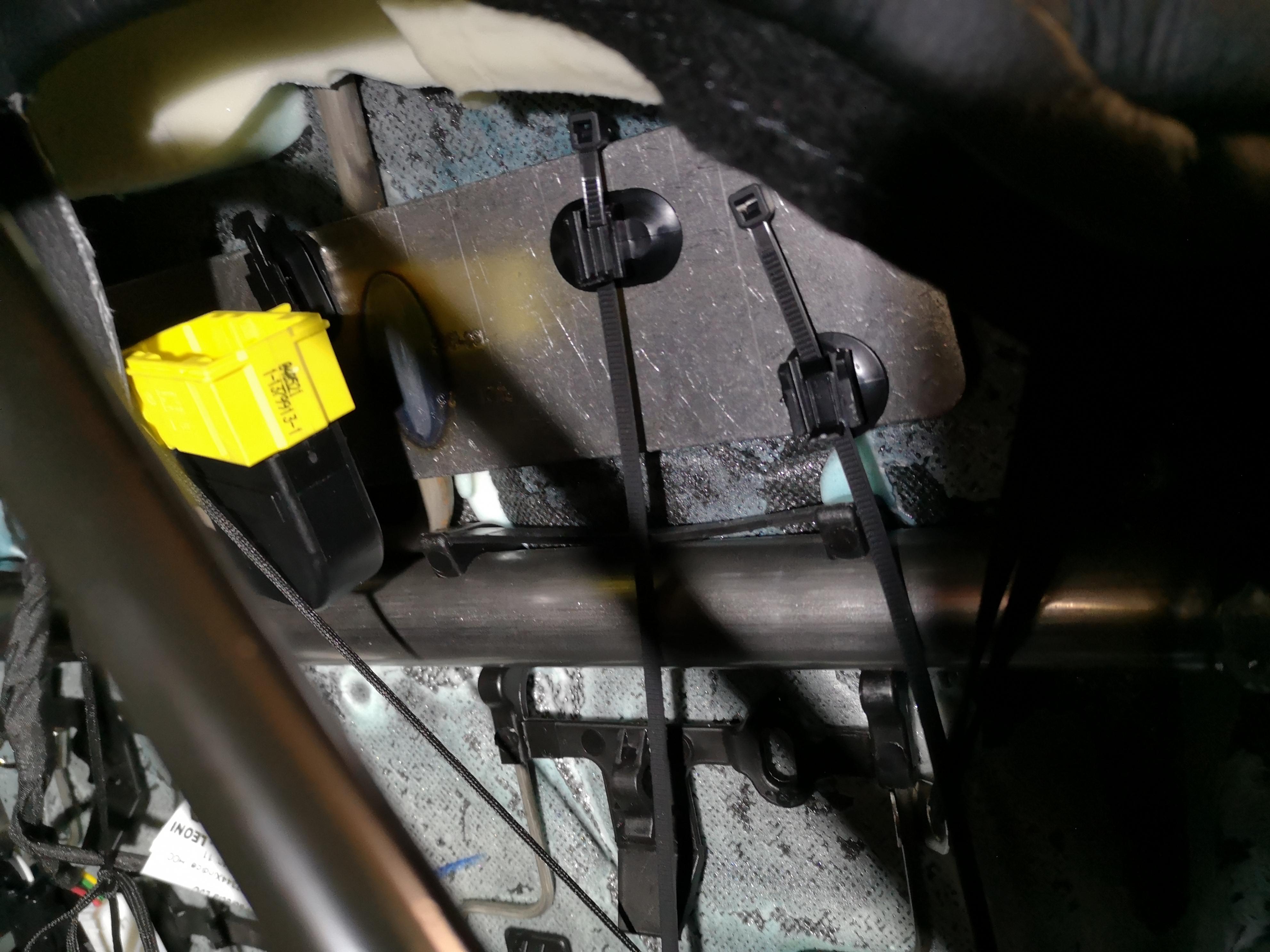

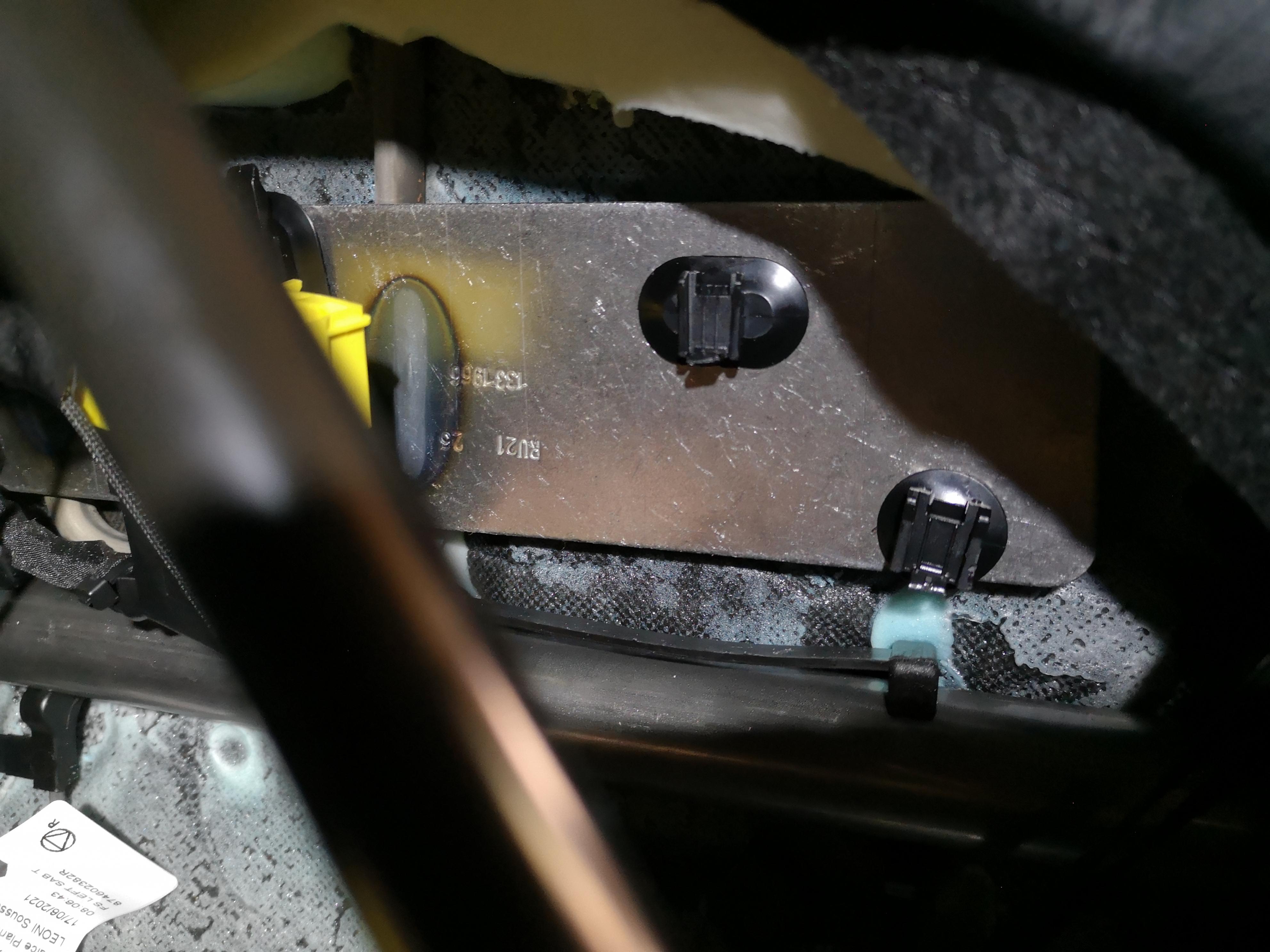

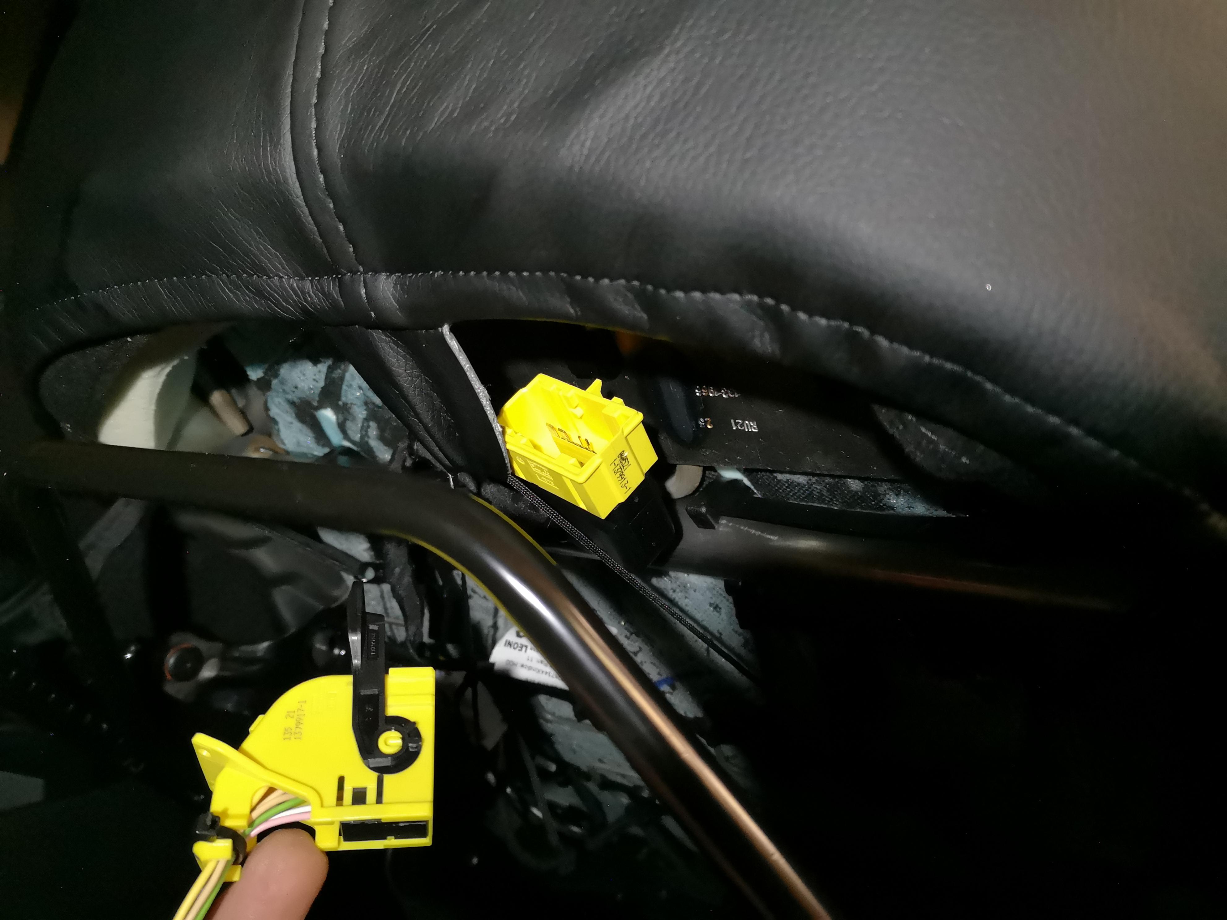

Ничего сложного, откручиваем четыре болта крепления сиденья, опрокидываем назад, откусываем два хомута подходящего кабеля (можно вынуть клипсы или растегнуть хомуты, но я откусил и вставил стяжки) снимаем разъём с крепления и разобщяем его потянув за чёрный рычажок. Накладка держится болтом и клипсами. Начните с пассажирского сиденья там проще снимается и станет понятен принцип. Перед снятием накладки необходимо снять ручки.
