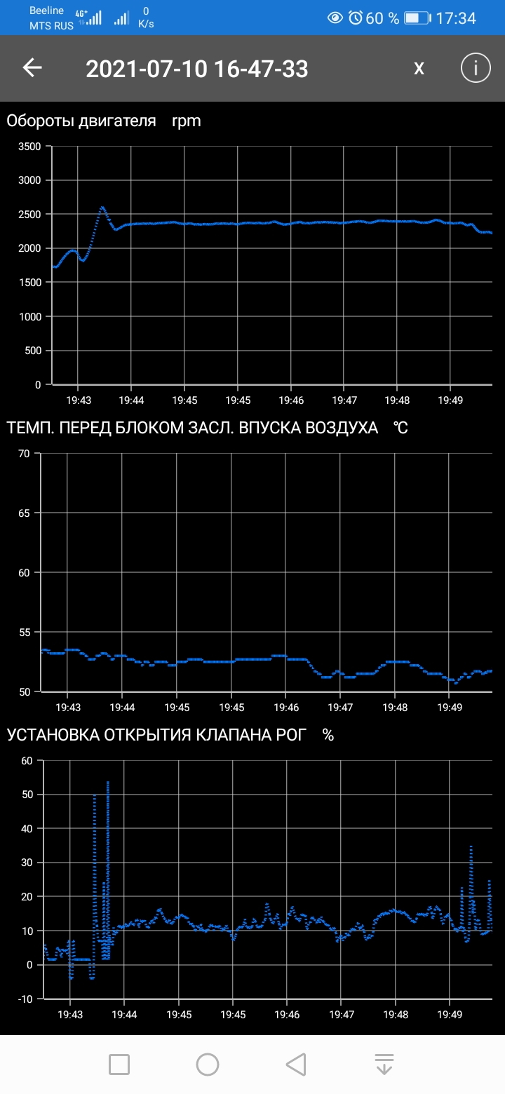

Система ЕГР работает только на холостых оборотах двигателя.
Вовсе нет, работает она и при частичной нагрузке. Вот, посмотрите лог с моей машины.
Наблюдая за работой клапана ЕГР, заметил, что на его открытие влияет температура воздуха перед заслонкой, если темп. ниже 30 градусов , клапан закрыт. для соблюдения этого условия темп. наружного воздуха должна быть ниже 10 град.
