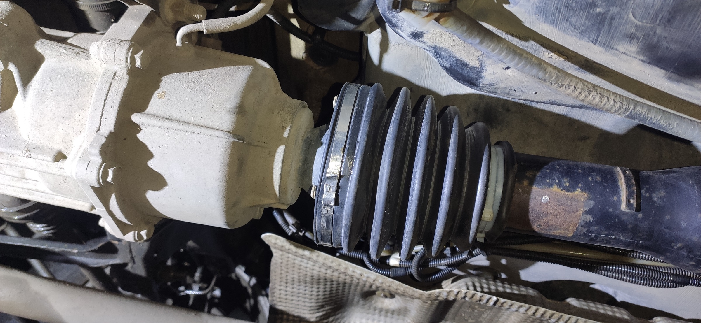

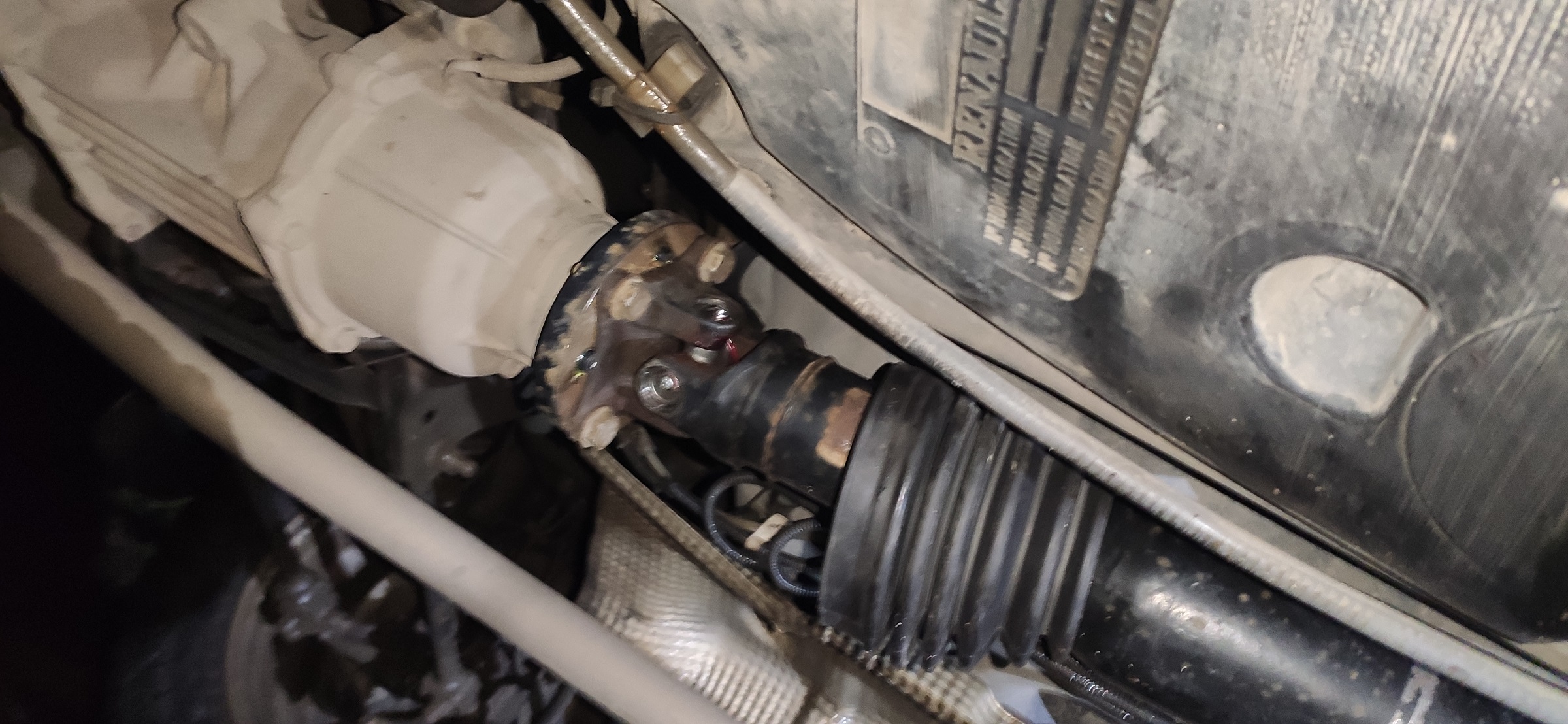

3 Часа ползанья под машиной и кардан установлен. Пыльник на задней крестовине уже показал свою работу, сутки шел дождь. Экран между глушителем и карданом не ставил, нет пока тонкого металла, да и думаю похолодало, за зиму ничего не случится. Весной смазку обновлю и поставлю

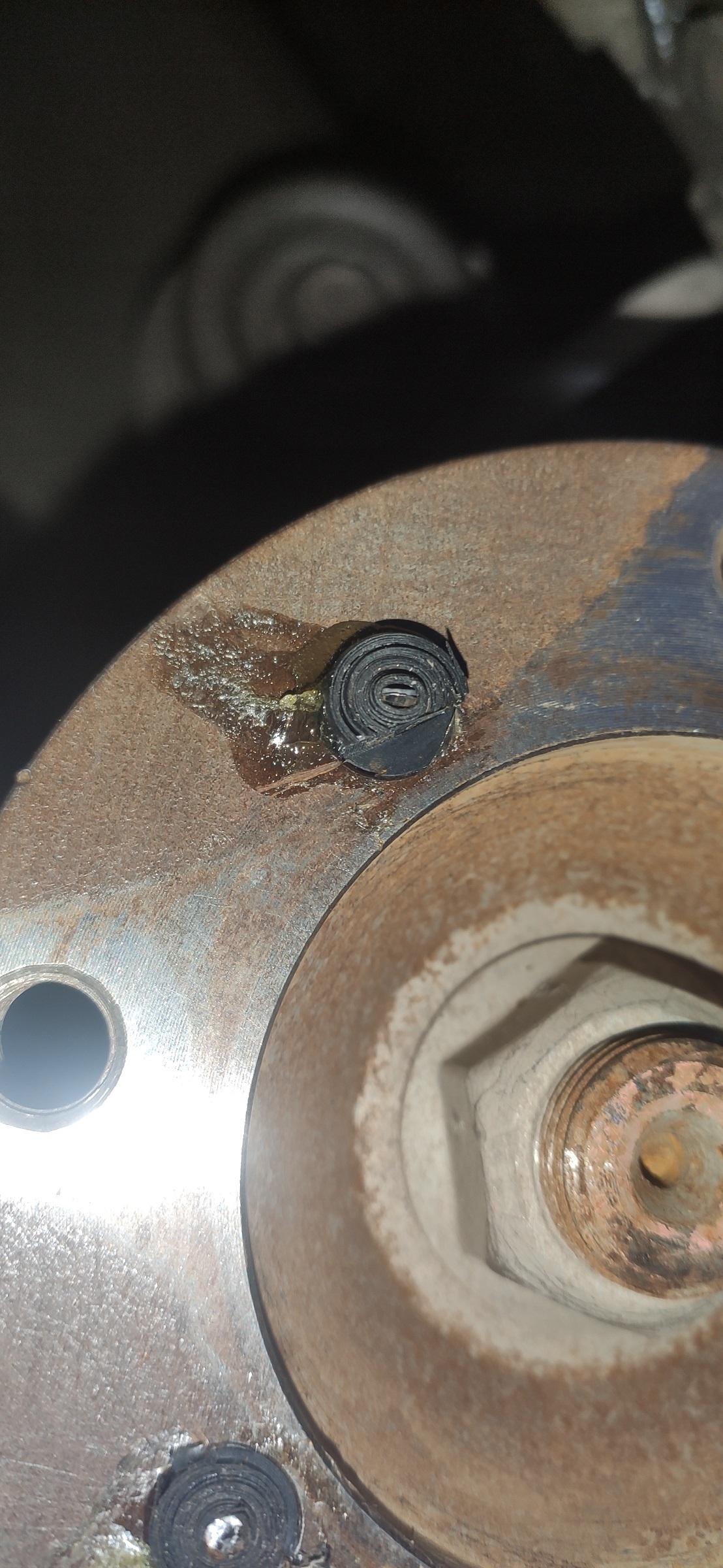

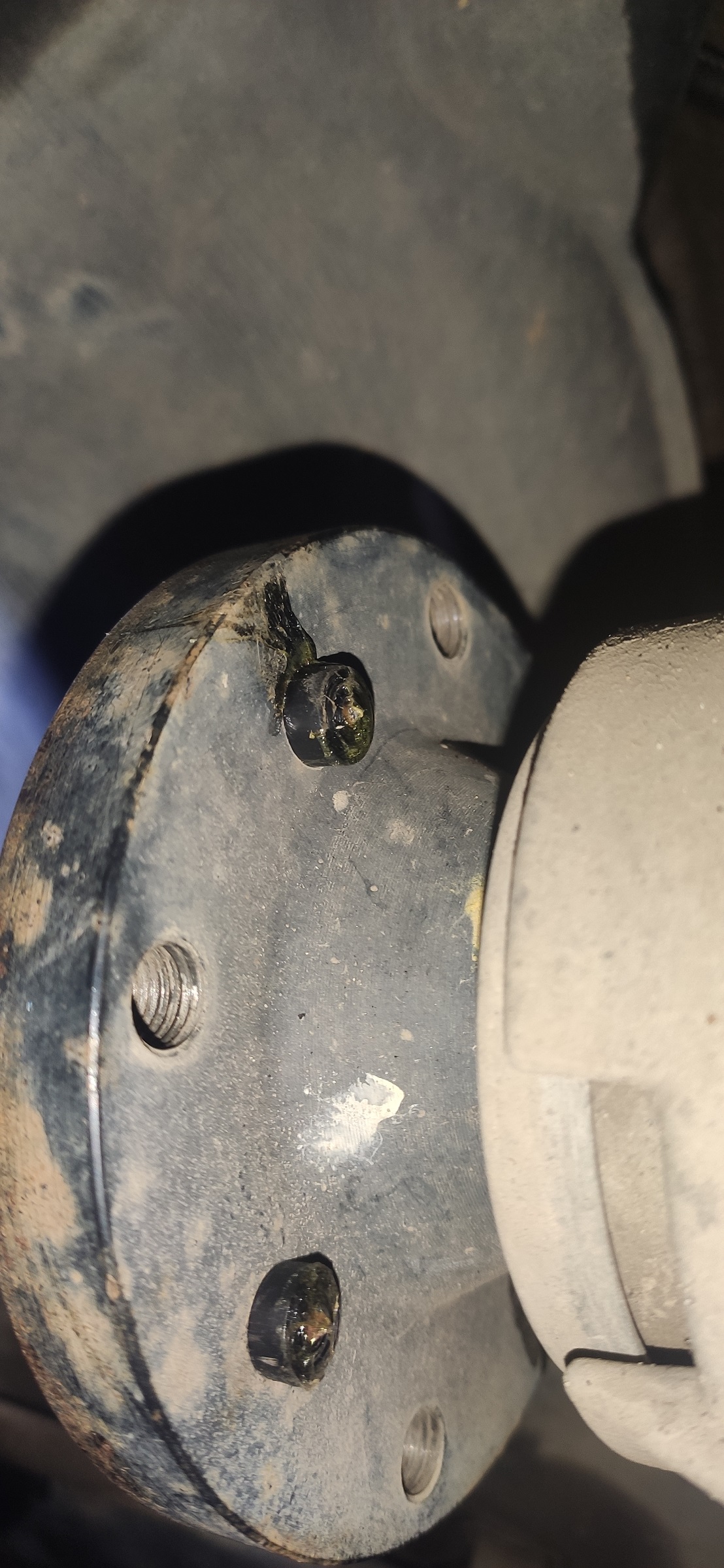

Отверстия в фланце редуктора заглушил изолентой, предварительно горелкой прогрел фланец чтоб подсох, мотается цилиндр чтоб туго начинал входить в отверстие, мажется клеем и как по смазке легко входит, буквально через 4 секунды уже не двигается, мертво сидит.

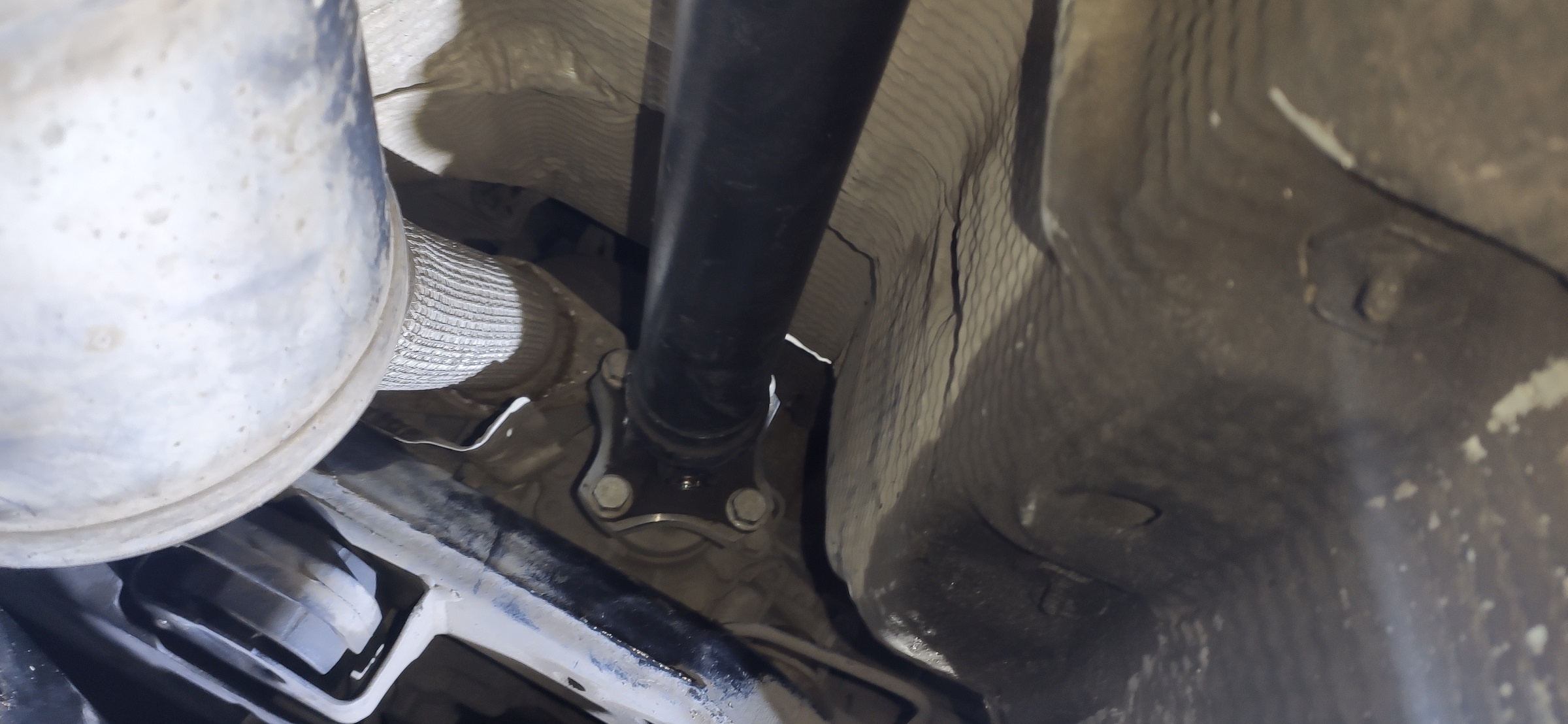

Подвесной туарега отлично держит массу кардана, не продавливается как родной подвесной.
Разгонялся до 120 км/час. Вибраций нет, шума нет, при переключениях лязга нет и каких либо посторонних шумов. В общем весной отпишусь еще как поживает кардан.
