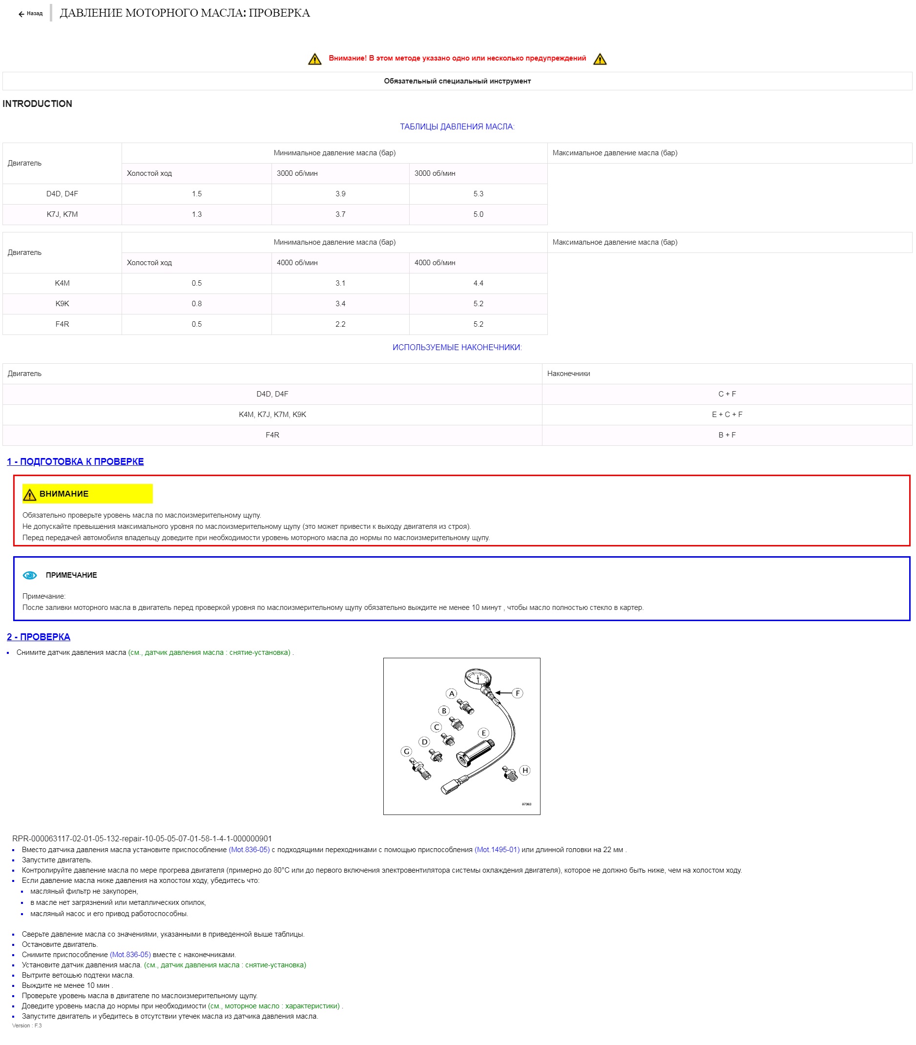

Сообщение от kval300 Посмотреть сообщение
ага а попробуй его вкутить хотя наверное через тройник на турбину можно или кратковременно вместо выхода трубки на турбину вкрутить манометр Типа запустил на несколько сек на ХХ и заглушил, Но если давления нет или слабое мотор стуканет быстро+поршни прогарят.
Какую турбину? Вместо какой трубки? Что стуканёт? Замер давления на этом моторе ничем не отличается от других. Как-то странно это, что человек не хочет замерять давление. Значит есть что скрывать.
