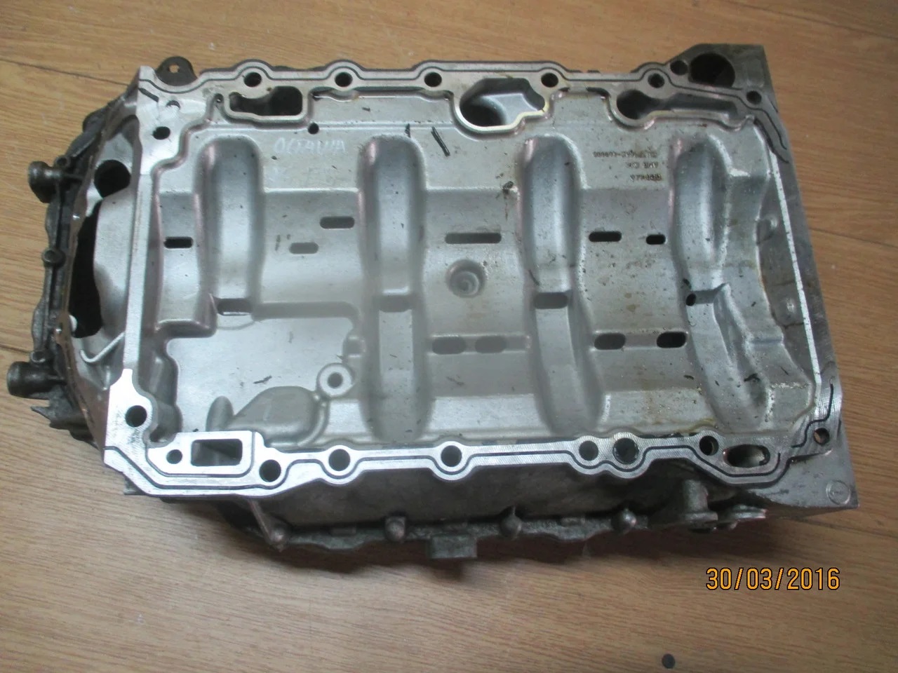

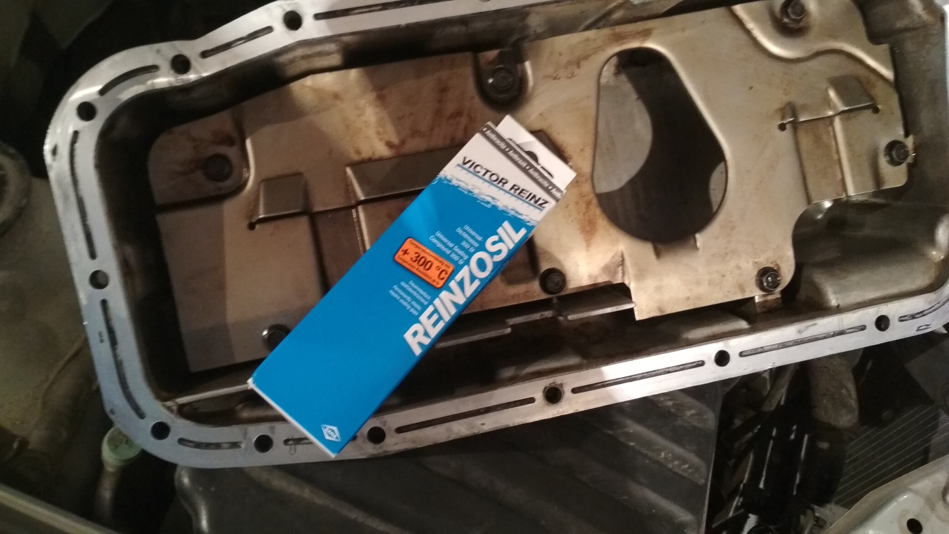

Вот вид нескольких поддонов при стоянке масло выше чем перегородка, после запуска масло ниже чем перегородка, На последнем фото на шкоде стоит практически сухой картер. Это когда поддон полностью отделен от мотора (в основном так делают на спортивных машинах) стоит два масленых насоса, откачивающий в картер и нагнетающий в систему.При такой схеме можно сделать емкость масла больше(вообще отдельно от мотора) и масло там отстаивается от пузырьков воздуха.
