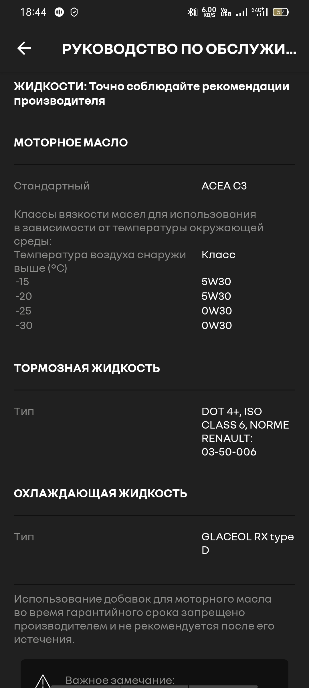

На официальном сайте есть брошюра по маслам. В ней указано, что нам в дизель с DPF можно заливать Castrol EDGE 0W-40 RN 17 RSA
https://cdn.group.renault.com/ren/ru...5x240_3.11.pdf
Правда у этого масла вязкость при 100 градусах составляет 16,1 мм²/с. Не слишком ли густое? Все 0W-40 такую вязкость не имеют даже близко.
Если руководствоваться регламентом ТО к новому дизельному Дастеру, то там 5w30 и 0w30 и только Асеа с3, никаких допусков Рено не указано. На указанном Вами масле не указано, что оно сертифицировано по Асеа С3 и на лицевой части вообще не указано, что он для дизелей. Все же если не указано, что С3 возможно по какому-то показателю это масло соответствует допуску Рено, но не соответствует с3.
