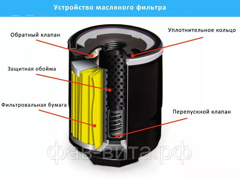

YS!
По-моему про один и тот же клапан идёт речь.
разные. Причем перепускной клапан стоит на всех фильтрах, а вот обратного может и не быть.
