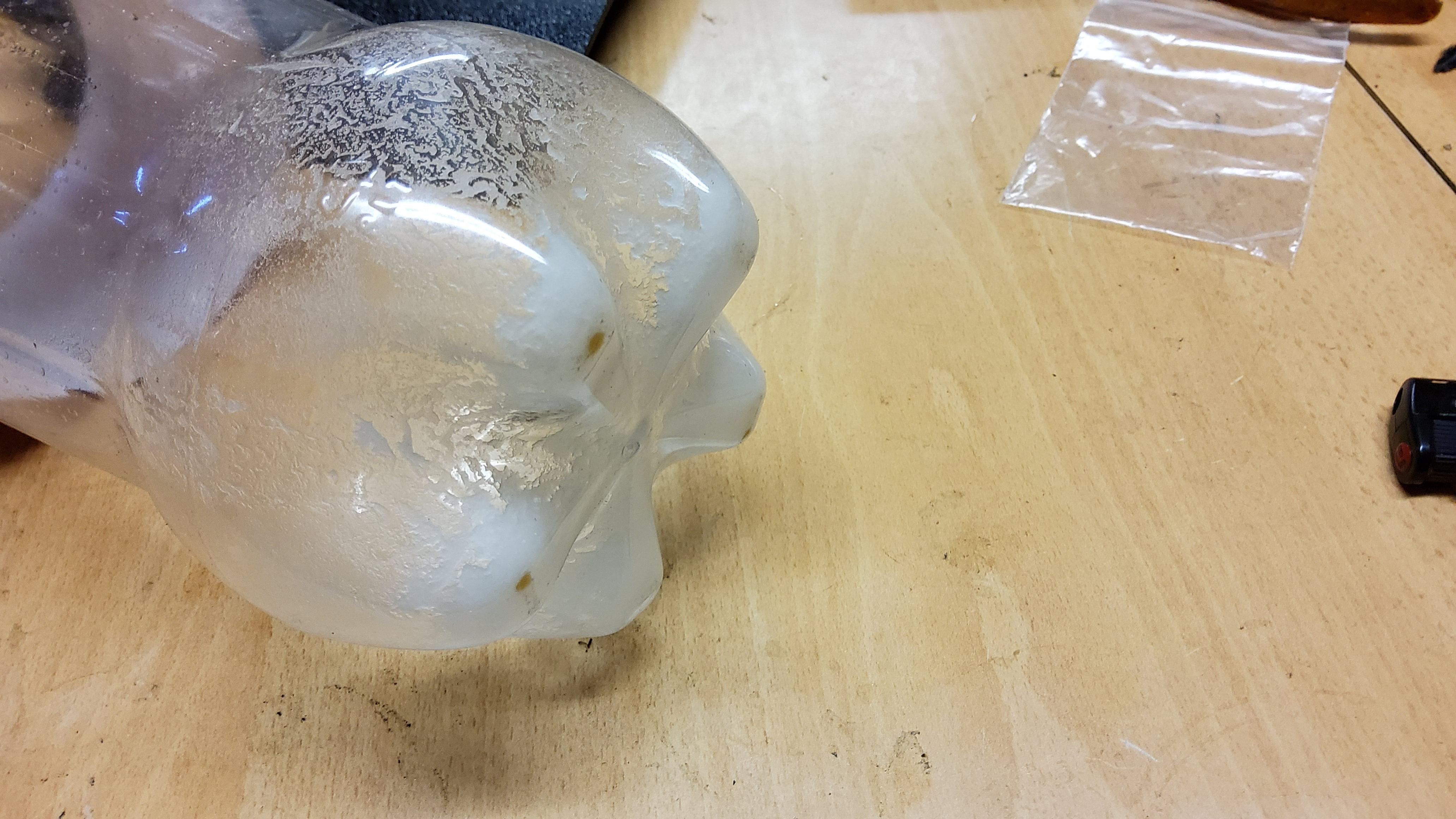

По умолчанию Re: Зима нагрянула внезапно: замерз дизель в баке
Сделал фото осадка выпавшего в летней солярке налитой в бутылку. Фото сделано не на морозе, а в мастерской, где как минимум +25, т.е. если такое уже произошло в баке, то фильтр даже после замены топлива лучше заменить иначе поры его забьет этой кашей и он в лучшем случае намного снизит пропускную способность, а в худшей вообще перестанет пропускать
