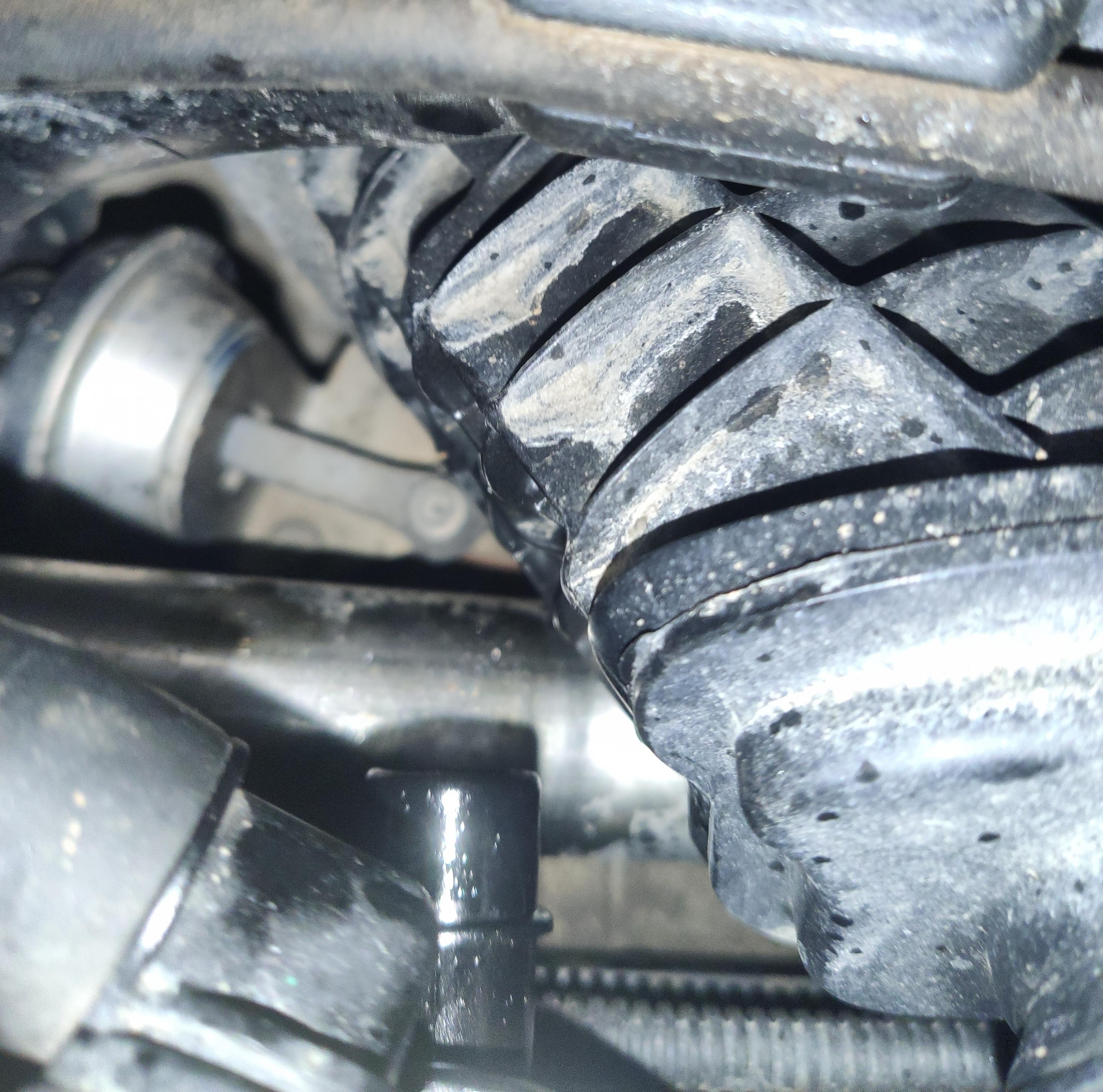

kval300, подобрать подходящий по диаметру шланг, чтобы проверить клапан не получилось, но заметил особенность. На заведенном моторе, если скинуть шланчик с клапана и заткнуть пальцем сам клапан, то создается давление, но если при этом достать заливную пробку-щуп, то давление перестаётся создаваться и воздух с клапана почти не идёт. И кстати этот клапан плюётся маслом.
