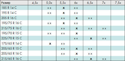

Был второй вопрос.А если взять диск чуть шире на 7.
Да не работает это так: при увеличении профиля шины, при той же ширине, ширину диска нужно уменьшать! Будет допустимо, но не оптимально. И следовательно, бесполезно(тем более ещё и покупать такие диски).
Специально про 215/70R16 у меня уже времени нет искать, но например из этой таблицы должно быть понятно: для 215/65R16 рекомендуется диск шириной 6,5 дюймов, а для 215/75R16 уже рекомендуется диск шириной 6 дюймов. А 7 дюймовый диск рекомендуется вообще для 215/55R16.
Таблица взята от сюда: https://www.tyres.net.ua/tehnologii/...in-nokian.html
