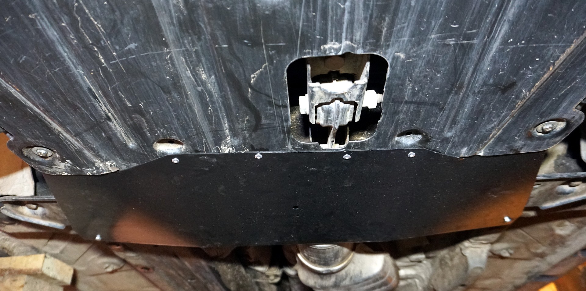

Новый кронштейн я делал в первую очередь для решения как раз этой проблемы, и только потом понял, что двигатель нужно подтягивать сильнее. В итоге у меня получилась гитара и кронштейн заподлицо с защитой.
Если кто решит повторить - можно не делать перемычку снизу - сильно больше жесткости она не дает, а грязь на себя иногда собирает. Да и делать без нее проще.
