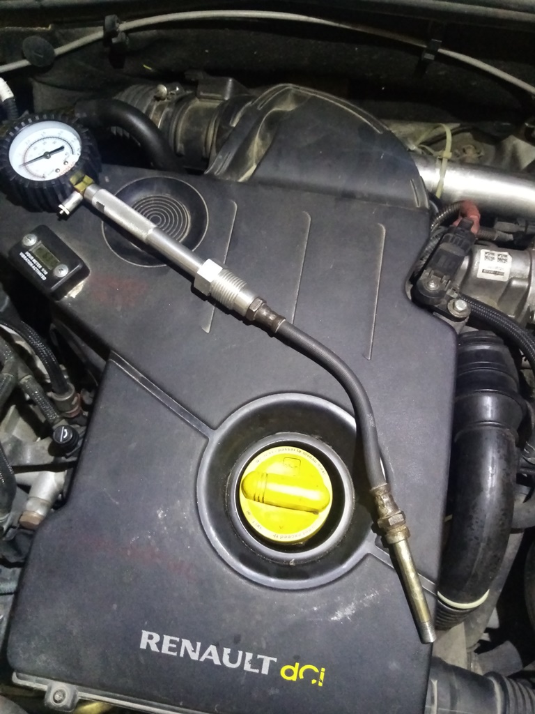

Сообщение от ViBer
Впускной и выпускной клапан при ходе сжатия закрыты.
Золотник где был за трубкой или перед те на штуцере в цилиндр? У меня небыло золотника в штуцере на цилиндре а что бы подключиться использовал тормозной шланг длинной 20-25см от мицубиси ,там как раз резьба м10Х1.Вот и получался паразитный объем, потом купил компрессометр с более длинным шлангом показания уменьшились, зачем мне врать .плюнул .забил и все!
