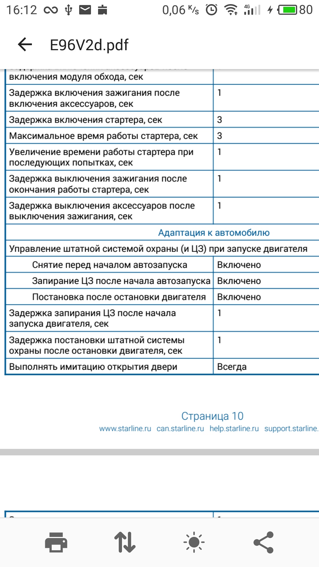

Это своими (кривыми) руками можно сделать? А то мне до установщиков далеко ехать
Да без проблем. Соединяешься со своей сигнализацией по кабелю или блютузу. Заходишь в настройки. Находишь пункт "Постановка после остановки двигателя", ставишь параметр "Включено". Сохраняешь конфигурацию в устройство. Отключаешься.
В работе будет выглядеть так: После постановки в охрану сигнализация подаёт сигнал, габариты моргают, двигатель глохнет. (Так у тебя сейчас). Далее ещё раз подаст сигнал и моргнёт габаритами. Тоже самое ты делаешь нажимая кнопку на брелке сейчас. Только будет делать сигналка.
