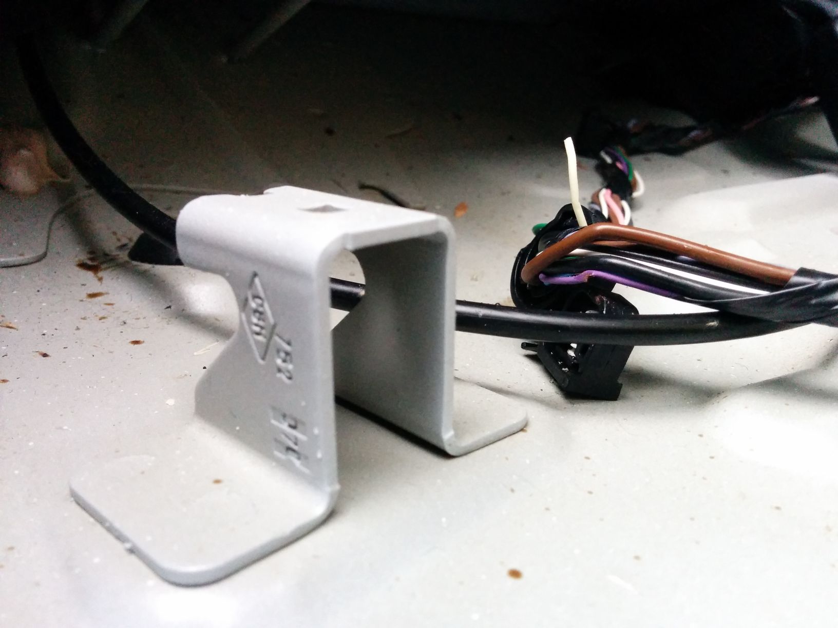

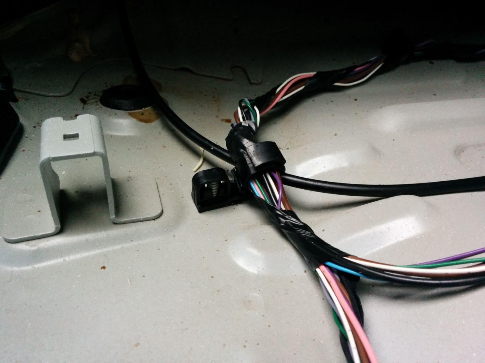

Значит где то коротит. Стоит пройтись по проводам, посмотреть как проложено, где может цеплять.

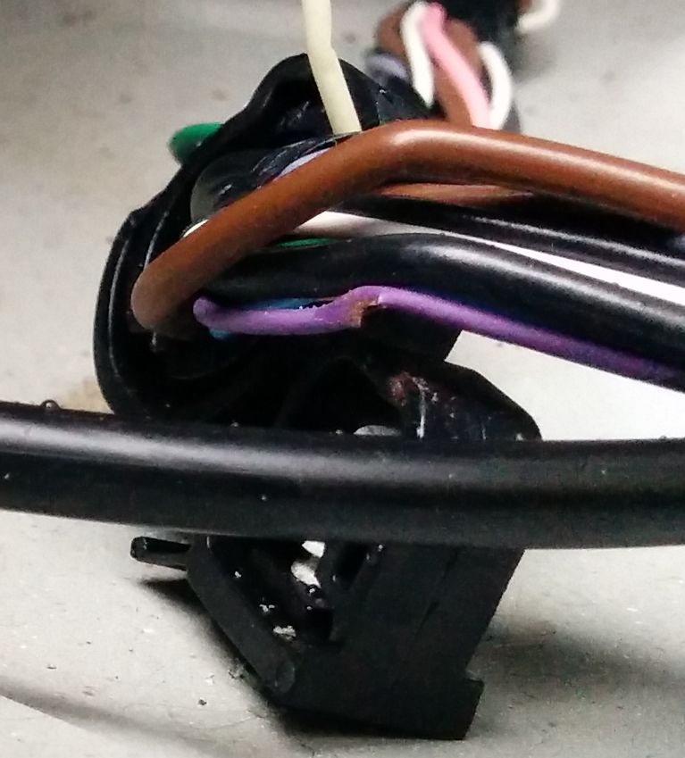

Прецендент есть. Я когда новую купил, через некоторое время стала появляться ошибка ABS, и переключался на 2WD с 4-х, Клипом показывало ошибку муфты. Обнаружил, что провод к муфте под задним сиденьем проложили неправильно, он перетерся об шпильку для хомута и на неё и коротил.
Это я к тому, что возможна небрежность при сборке.
Должно быть так:
А было так, На фото уже приподнят жгут, он огибал шпильку.
