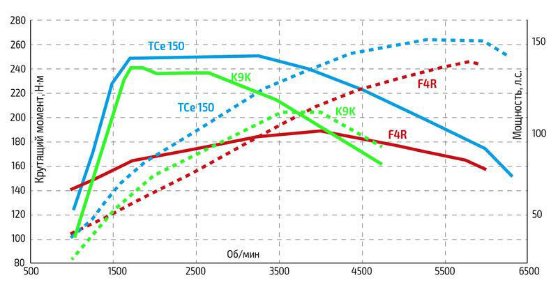

По Дастер 2 1,3 механика заметил, что при переключении с 5 передачи на 6 передачу при скорости 75-80 км/ч, ощущеие что машине не хватает оборотов (хотя по индекации предлагает переключиться) при этом звук двигателя, другой, где-то выше 85 км /ч переключаюсь все нормально.Эта особенность у всех?
Я пока только на тестдрайве эту машину водил, но тоже заметил явно неадекватные подсказки. У меня сложилось впечатление, что "подсказчик" не любит активную работу газом - чуть гашетку прижмешь, сразу советует переключиться, но если гашетку тут же отпустить, то этот "плохой совет" сразу гаснет.
Если верить графику для TCe 150, то при разгоне переключаться на следующую передачу надо где-то после 3000-3200 оборотов. Или, от противного, после переключения обороты должны быть выше 1800.
