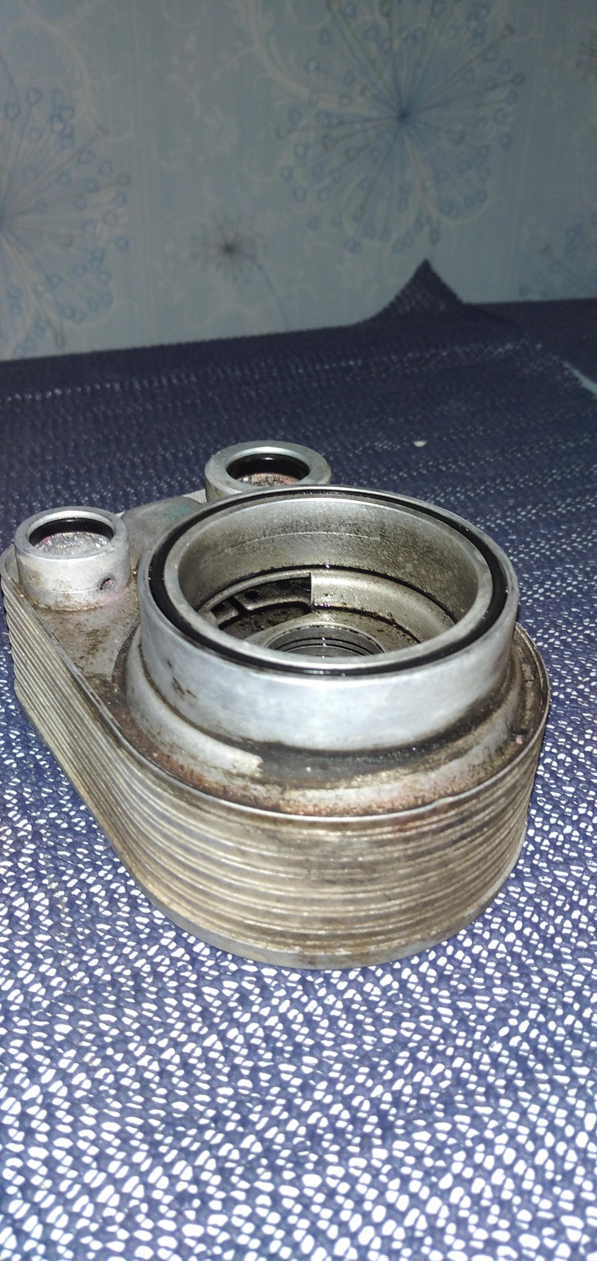

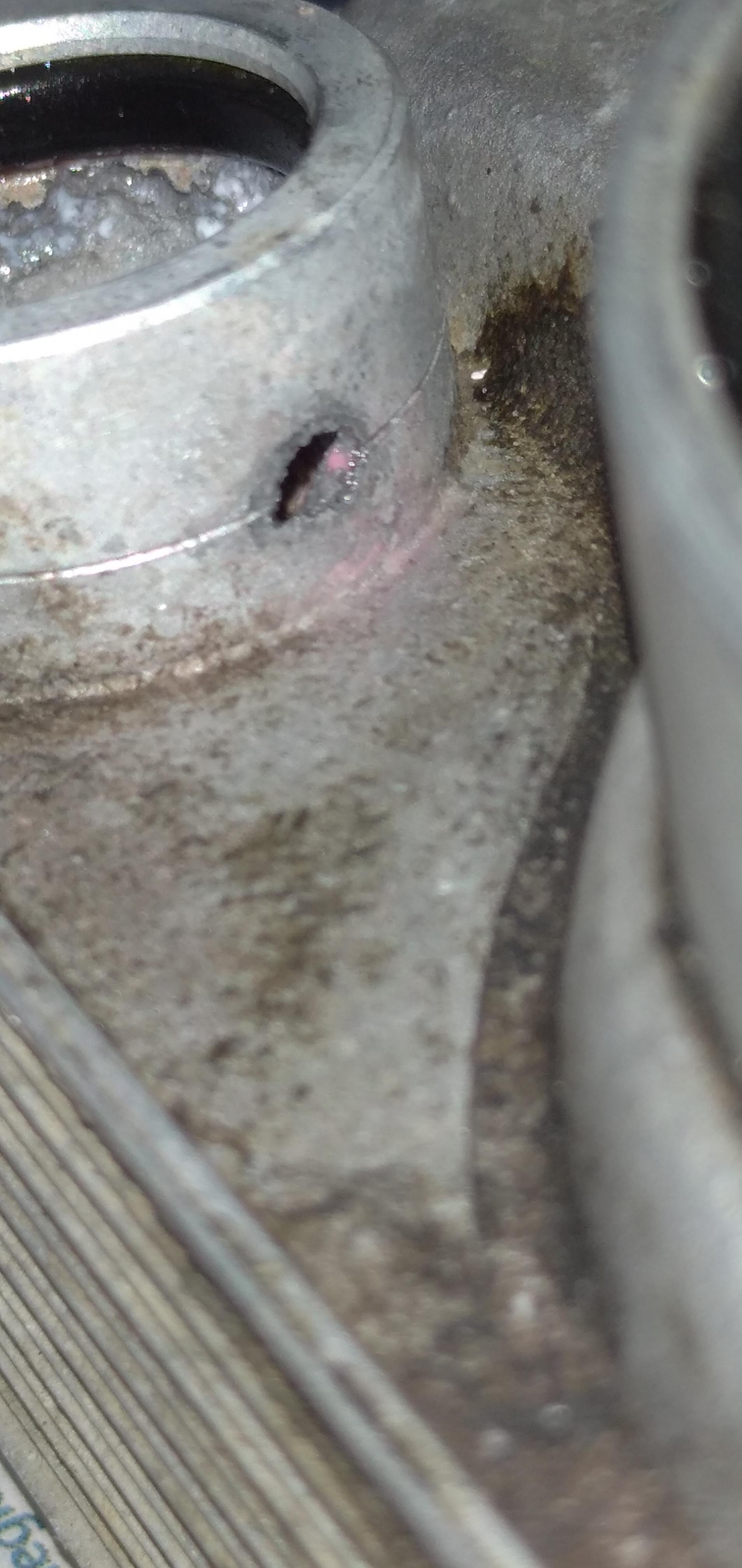

Случилась очередная неприятность, потек антифриз. Чтоб определить место течи, пришлось снять генератор и теплообменник. Собственно он и потек. Прогнила дыра в одном из патрубков. Наверняка всему виной антифриз. Был залит год назад неизвестного бренда.
http://www.dusterclubs.ru/vb/attachm...&d=1643031926]
http://www.dusterclubs.ru/vb/attachm...1&d=1643031926
