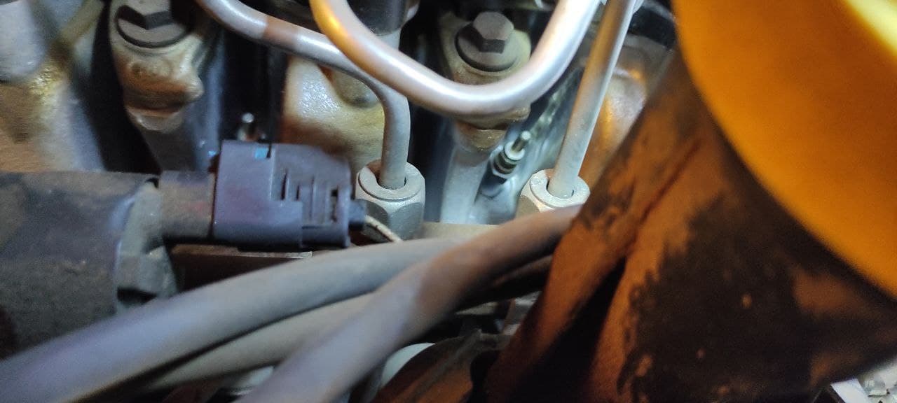

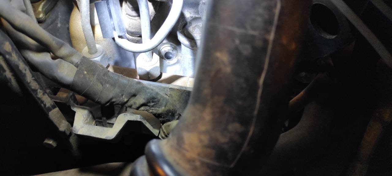

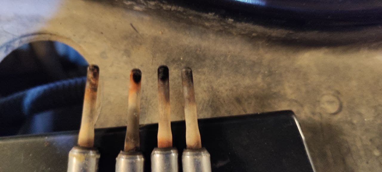

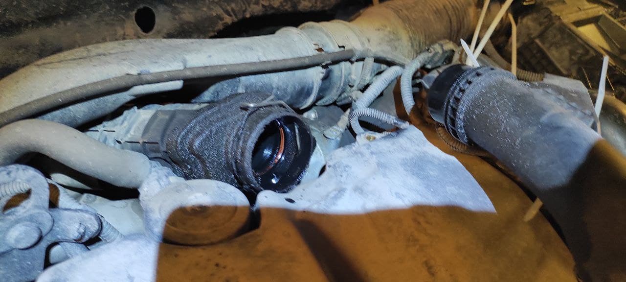

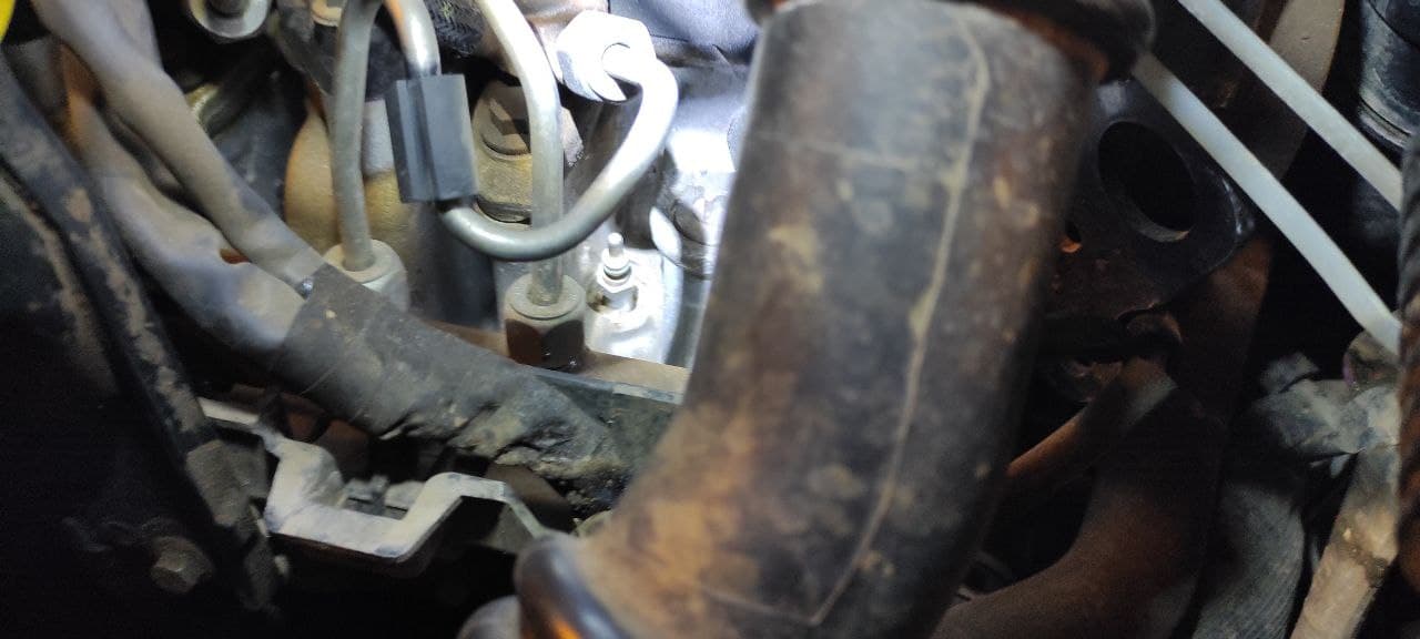

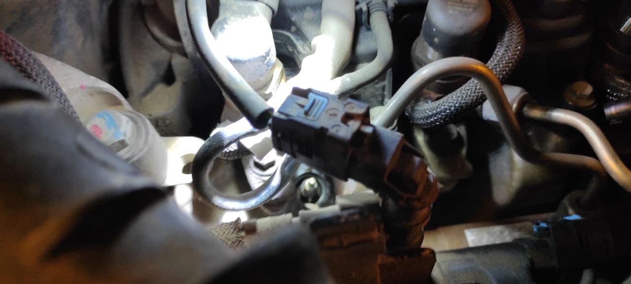

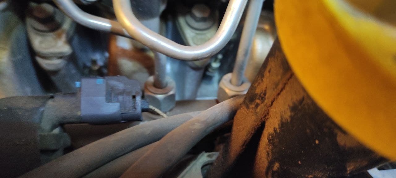

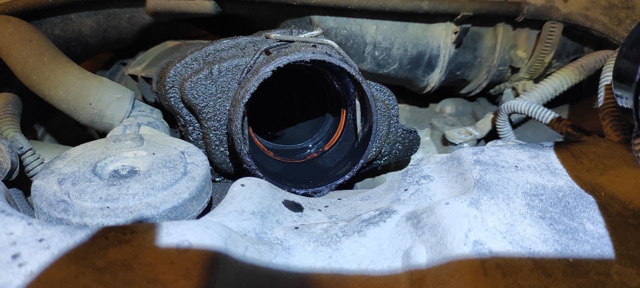

ошибка P0380 мучила меня МИНИМУМ с зимы 2019 ну как мучила, сама машина никаких признаков не показывала, знал я об этой ошибке только благодаря Бортовому компьютеру МУЛЬТИТРОНИКС и программе PyClip. Правда однажды зимой 2021 когда морозы были в районе минус 35 машина не завелась, чему была причина сейчас уже НЕпонятно, большой шанс что из-за за соляры с заправки ИРБИС. Да и забыл добавить, этой зимой когда морозы были за минус 20, машина начала заводиться со 2-го-3-го раза, и в итоге однажды с утра машина не завелась, и аккумулятор высадился в ноль пока пытался завести. Благо в багажнике лежал запасной новый только что купленный аккумулятор. Все таки машине уже 4.5 года, а на логане родной аккумулятор сдох летом когда ему исполнилось ровно 4 года. Машину покупал в августе 2017. весной 2019 загонял машину к офдиллеру, заодно просил эту ошибку посмотреть, сказали никакой ошибки нет, правда она снова появилась через пол дня , вот такой вот дилер цензурных слов для них нет. неделю назад сам поменял свечи накала. купил 4.4в GE110 BERU, ну и старые тоже 4.4в были. открутили ну в принципе легко (пробег 85 тыс.км.). после замены свечей, ошибка ни разу не появлялась.
