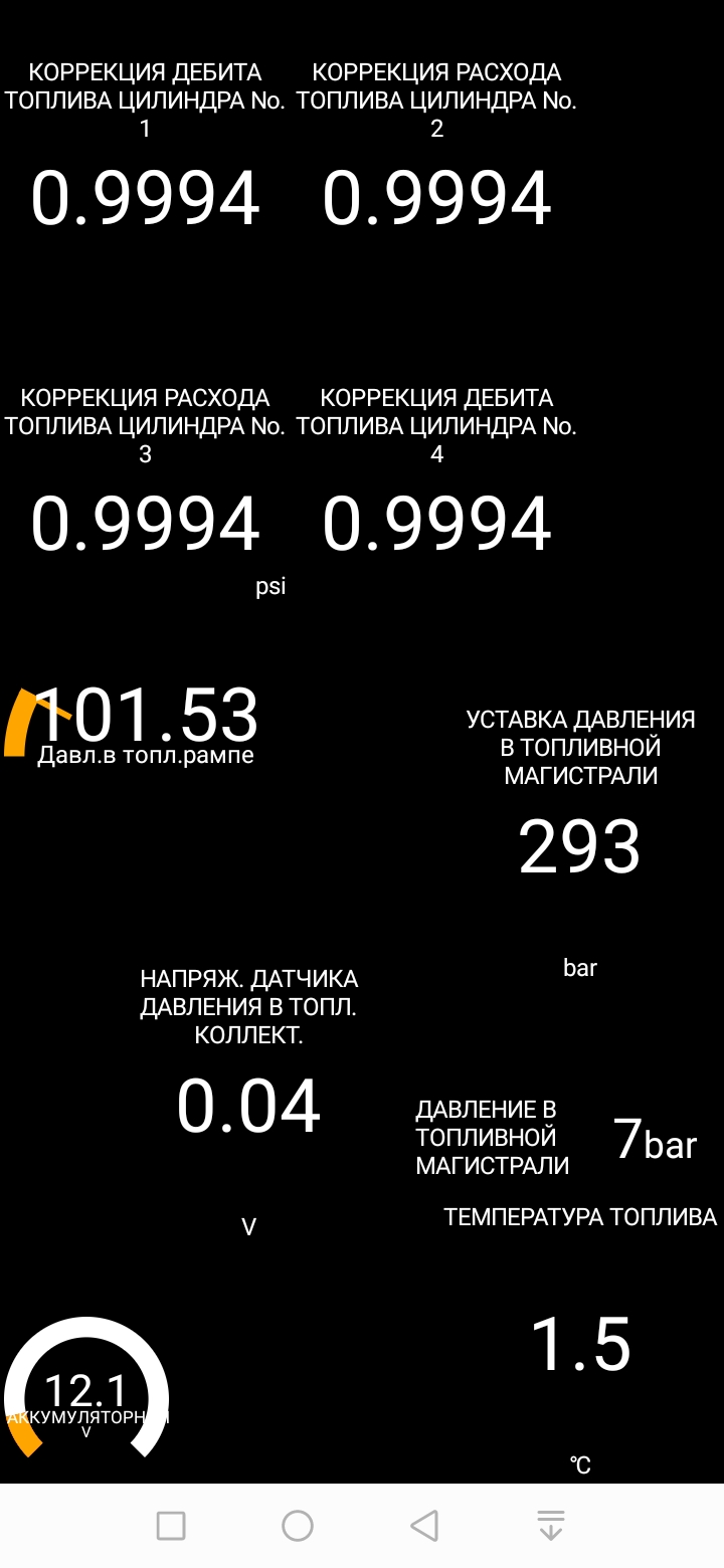

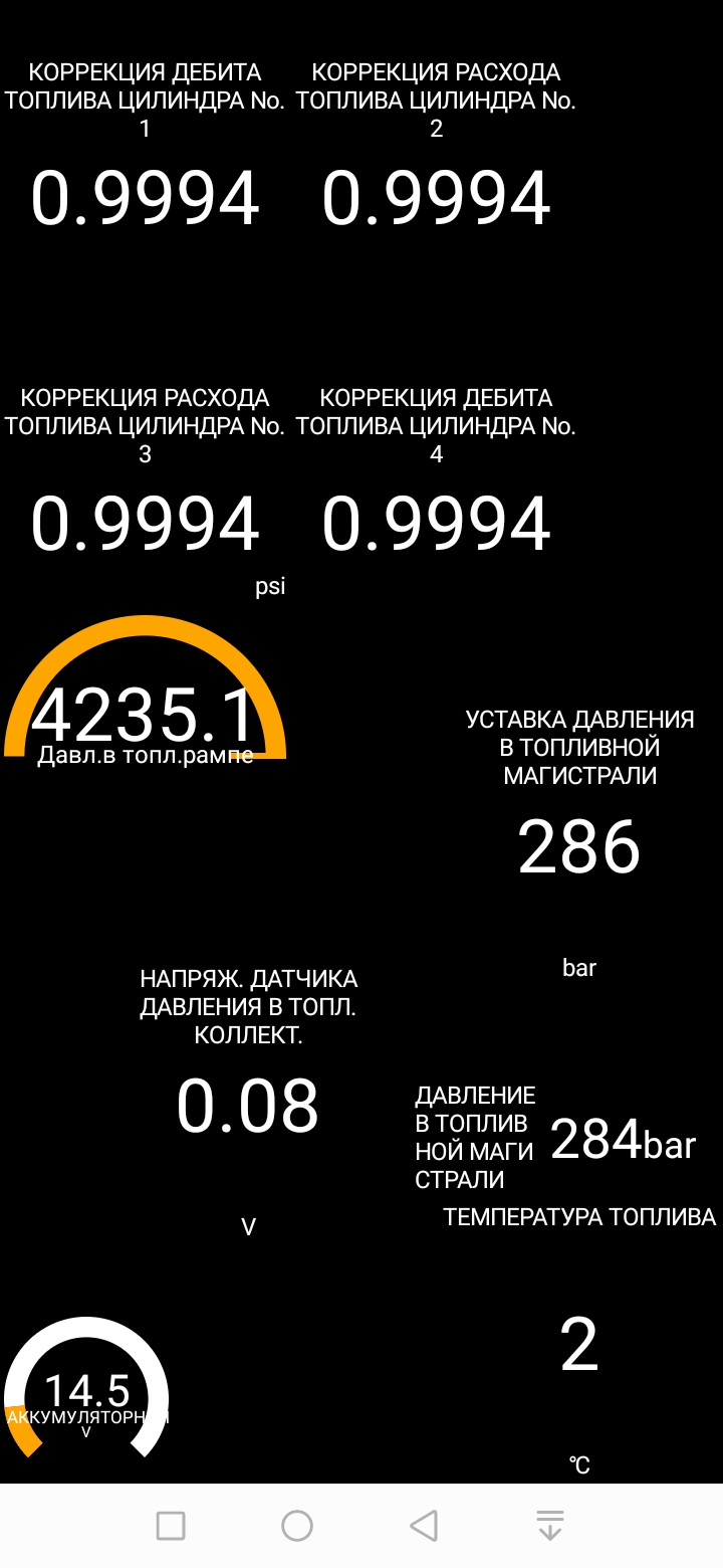

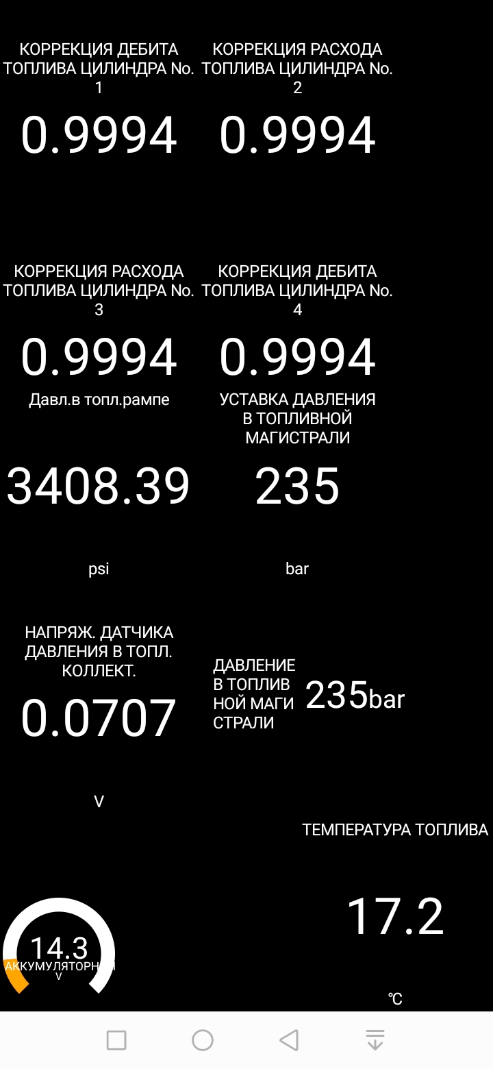

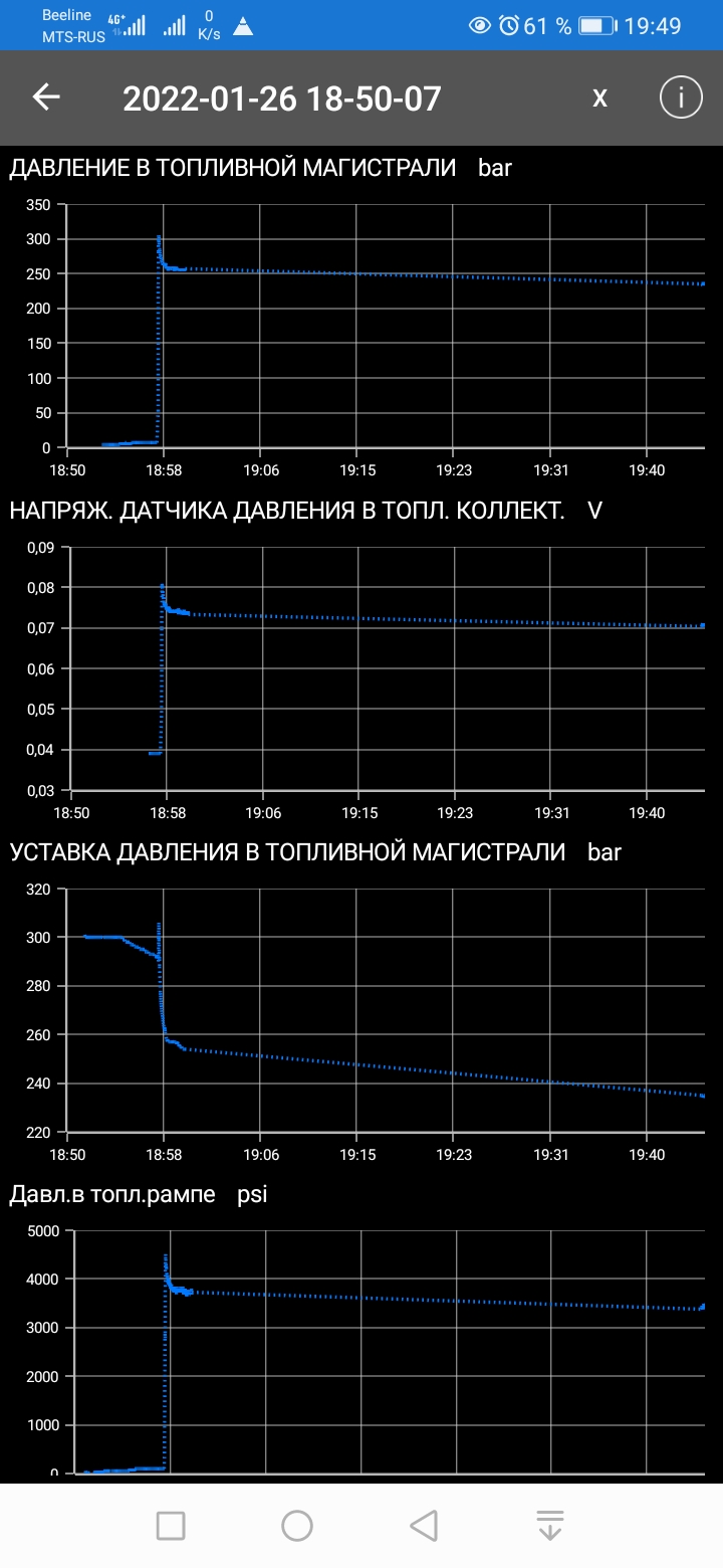

После прогрева и поездки примерно в течении 10 минут, остановился, заглушил и тут же на запуске получил пилу и зумер.
сделал замеры у себя, на 884. перед запуском и после, все ровно.
