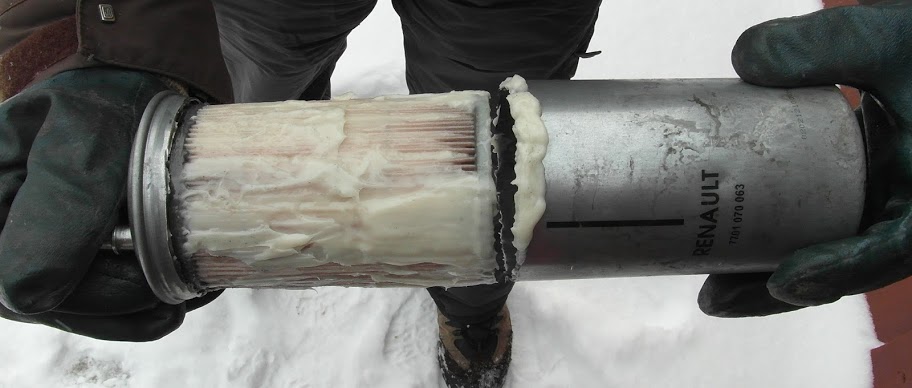

Что-то не пойму,на какой .... утеплять трубки,бак...Вы где "утепляльщики" живёте? Как не посмотришь-всё центральная Россия...Сибиряки почему не утепляют? А,понял,у них глобальное потепление....
Просто Сибиряки знают что такое зима! Это тянется с 30 летней давности, так как перебои были с зимней солярой и трубки и фильтры утепляли. Сейчас в каждом магазе 3-4 вида и размораживатели (не путать с антигелем, действие и применение несколько отличаются!!!) , антигели + разная тара. СТРАШИЛКИ С БОРОДОЙ. Достаточно положить осенью данную баночку в багажник. Мне на 9 лет хватило и осталось ещё. Ну поехал на вахту 1-3 месяца, ну сделай из летней зимнюю. Чуть наперёд подумать слабо? Теоретически на заправке может не завезли всесезонное-зимнее, ( хотя ПО ЗАКОНУ, по РЕГИОНАМ, ДОЛЖНА БЫТЬ) плеснул 50-100 гр и всё! стала зимняя А на заводах делают так-же, только бочками льют. А утеплять, подогревать ?! Иногда подогреватели разные ставят на фильтр?! А трубопровод?, тоже греть! доводить до как на фото .... , не моё!!!!!
