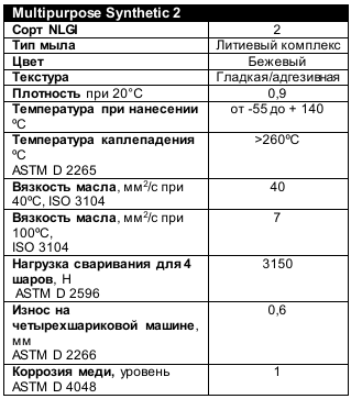

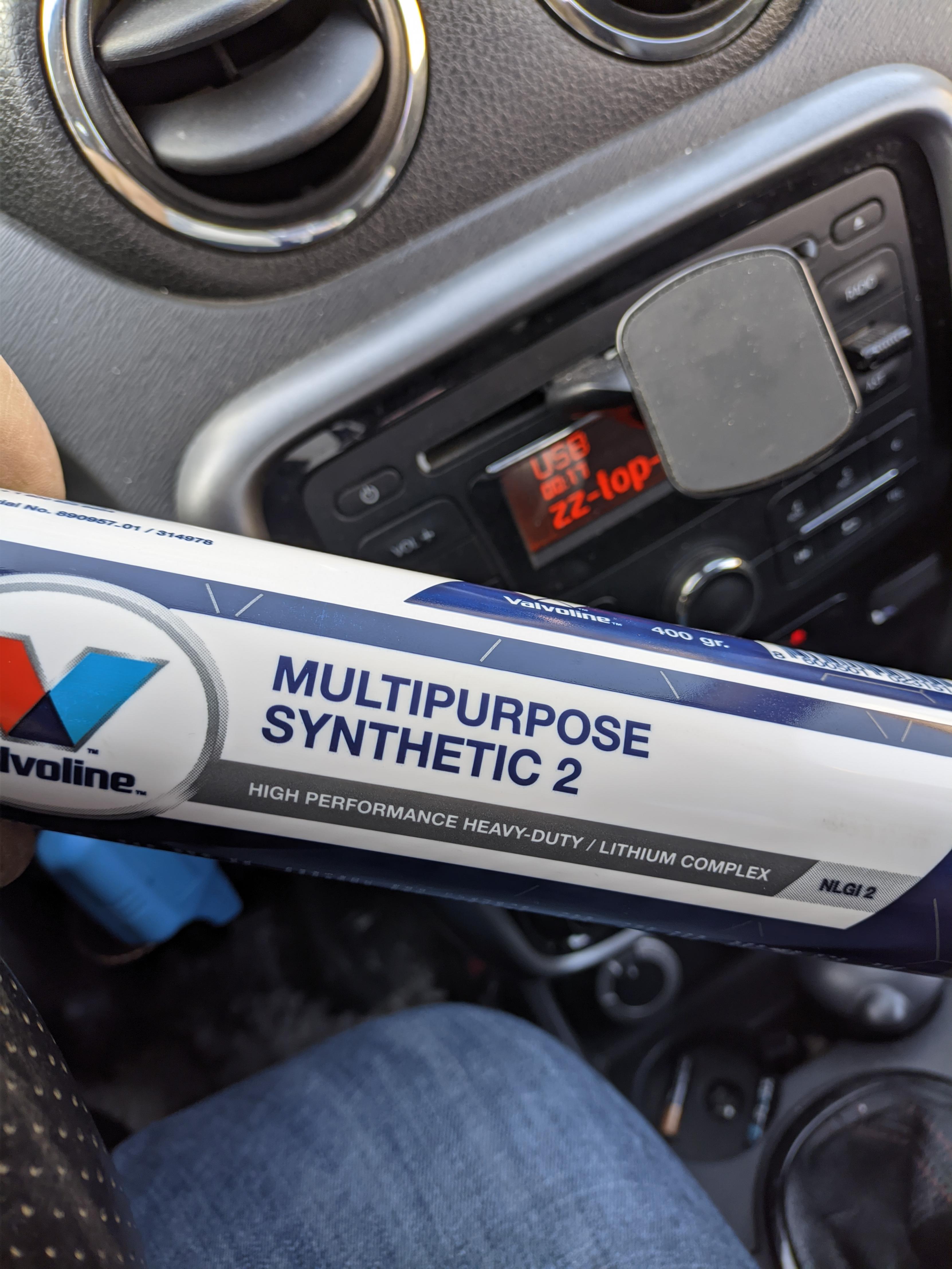

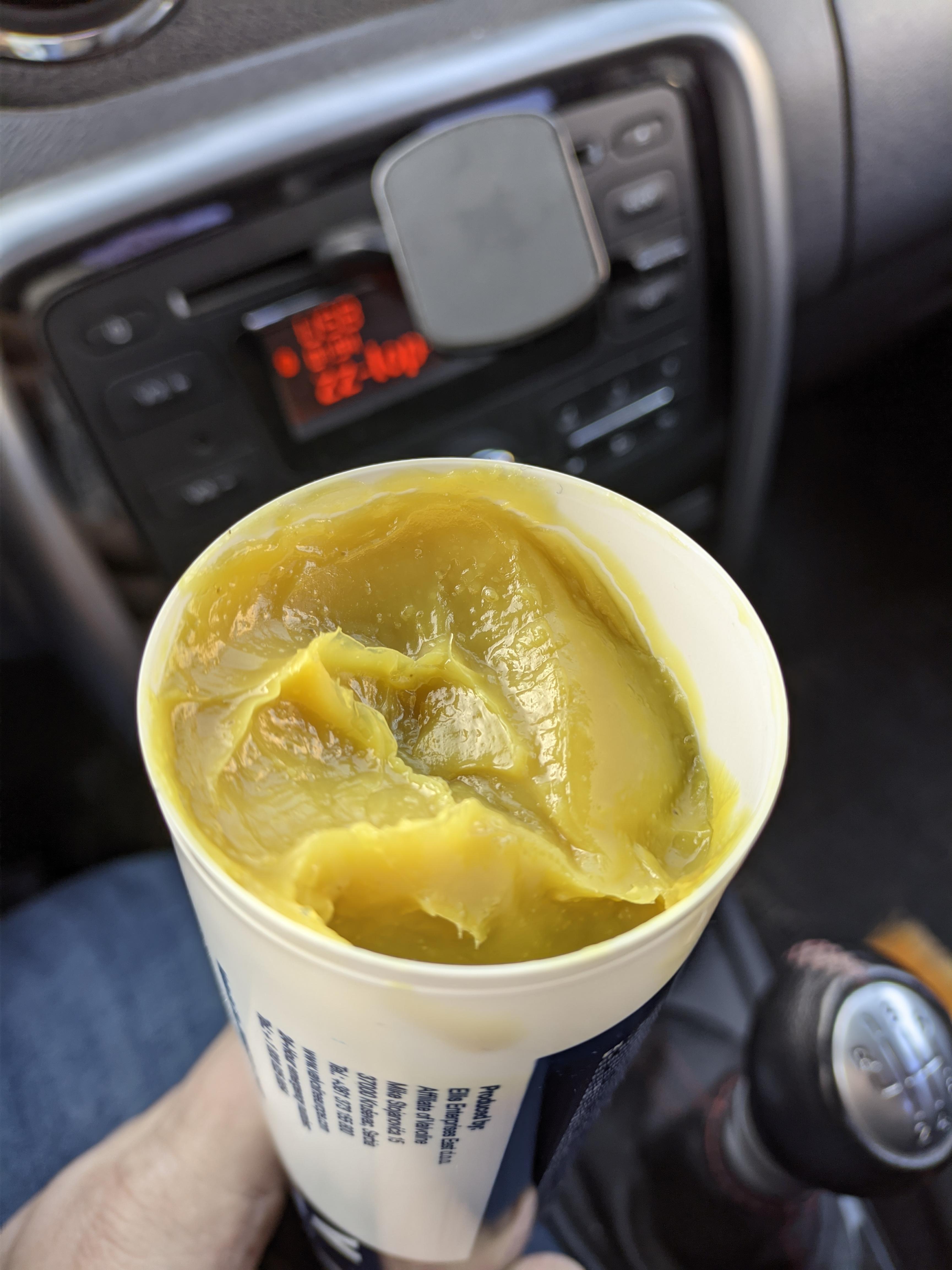

Взял для скоросных подшипников продвинутый литол от Валволина,на неделе поменяю смазку в натяжном ролике,по утрам на холодную шелестит.Есть новый,но хочу посмотреть как новая смазка будет работать.
Valvoline Multipurpose Synthetic 2
Применение:
Пригодна для невысоких пусковых и рабочих крутящих моментов в условиях низких температур. Кроме того, можно использовать в подшипниках, вращающихся с большой скоростью
