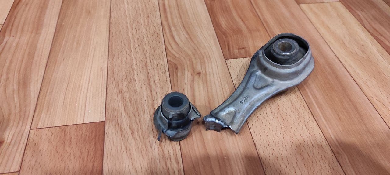

вообщем у меня такая ситуация:
1) может месяц, может 2, может 3 месяца назад точно уже не помню, появился стук при сбросе газа когда в пробке после небольшого движения останавливаешься. звук похожий как будто то че то в тормозах, суппорт например стучит. Смотрел, вроде не шатается там ничего.
2) пару дне назад появился звук, похожий на небольшое рычание в момент начала разгона или набора скорости.
3) вчера во время поездки этот звук стал громче, потом уже когда начинаешь трогаться этот звук стал еще громче и появилось ощущение в момент троганья, как че то закусывает и срывает потом. в итоге на аварийке доехал до дома на 2-й передаче, благо недалеко от дома был.

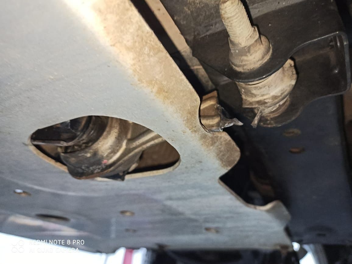

В итоге пали у меня подозрения что это нижняя опора двигателя. Открыл капот, пошатал рукой двигатель, оказалось болтается как...... Болтается внизу, а сверху слева и справа вроде все нормально.

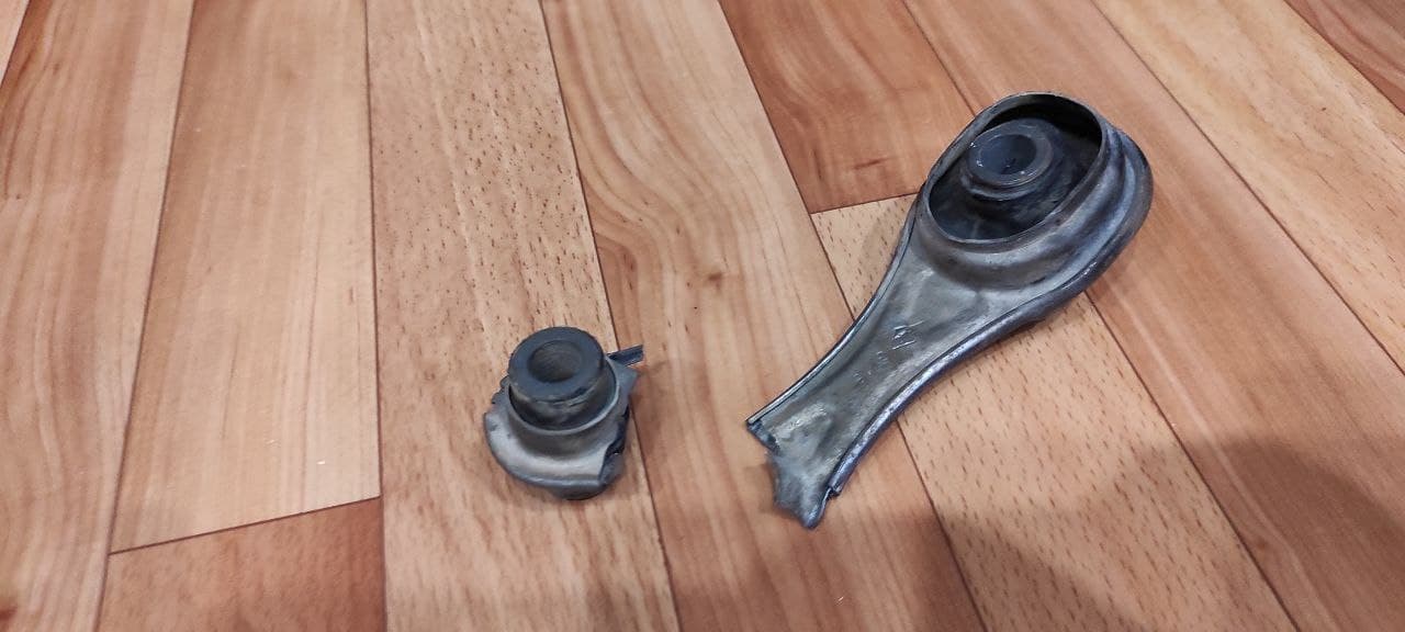

Заказал нижнюю опору двигателя в автодоке, в 8 утра в заказ отправят, 2 дня доставка. Заказал LEMFORDER 3838301, у оригинала номер 112385698R - это для дизеля 1.5 (хотя на 1-й странице темы написали что и на 2.0 ставят)
седня приехала запчасть. заехал в сервис. вот фото. я в шоке. из фольги что делают, это ведь дизель, который вроде тяжелее бензинки. у меня на прошлой машине на логане такую же опору ломало, но по резине, и не на две части, а тут просто жесть. пробег 86 тыс., 4.5 года, да, не только по асфальту ездию, но все равно блин, хоть арматуру наваривай, а то так встрянешь где нибудь далеко от дома и сервиса
