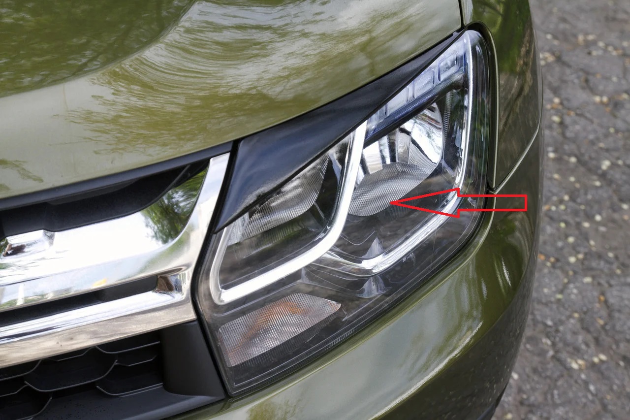

Сообщение от TiM* Посмотреть сообщение
Да же если нижний диод закрыть, остальные диоды шире пружины галогена, соответственно фокус сместится и будут засветки.
Ну так шире, а не длиннее. На фокус влияет расположение нити накала по длине, как в фонарике, двигаешь отражатель относительно лампочки и меняется фокус...
А засветку дает вот эта поверхность , закрыть нижний светодиод и ее не будет..
