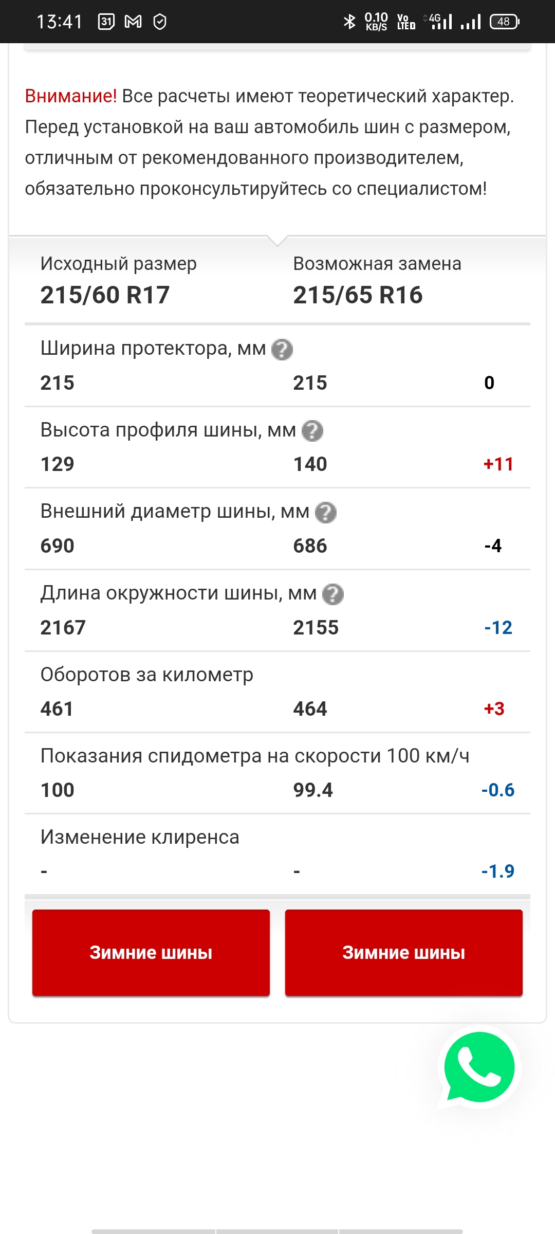

Сообщение от Felex
Почему Практически? Наружный диаметр у колес на 16 и 17 одинаковый. Поэтому ни какой нагрузки на дифференциал не будет. И переставлять на зад (где тоже диф) нет никакого смысла
Давайте ещё раз. Для меня понятие полноценная запаска означает именно полноценная. То есть я ею могу заменить любое колесо и ехать без каких-либо ограничений на любые расстояния.
Помимо немного разного диаметра ( см скрины) на запаске установлена другая резина. Поэтому поставив ее , у Вас одно колесо окажется почти равного диаметра, но с другой покрышкой. Для комплектаций на 16 дисках запаска полноценная, а для Стайла, на мой взгляд (сугубо на мой взгляд) не полноценная.
