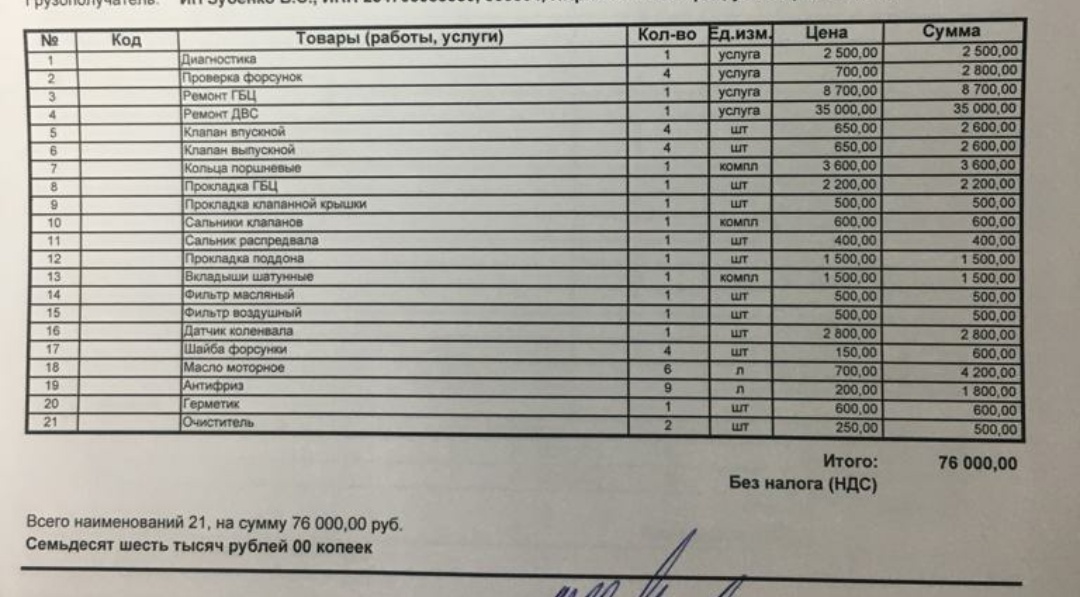

Первая мысль это топливная система умирает, не удивительно ж, на таком говне ездить. Даже немного стружки в баке найдено было...ну думаю точно ТНВД. Каково моё было удивление, когда проехав много диагностов заключение было у всех одно топливная система с форсунками в полном порядке (браво Сименс! На таком говне 210к отъездить). А причина плохой заводки слабая компрессия. Вот тебе на... Даже мастера были удивлены, мол эти движки по 600 тыщ ходят, рано что-то... В общем сняли ГБЦ и картина стала ясна. Прогар всех выпускных клапанов. Отличное топливо. К сожалению фото нет. Ну и соответственно пошёл ремонт ГБЦ. Восстановили сёдла, направляющие, новые клапана и сальники. А вот блок трогать не стали. На нём износа вообще нет... 210т.км, а зазор поршень-цилиндр 0.04мм. Как на новой машине))) эльф фулл тэч 5w-30. Подкинули новые поршневые кольца, новые вкладыши. Завелась с пол оборота, залил по новой своё печное топливо(так надо) и в добрый путь ещё на 200к пробега.
