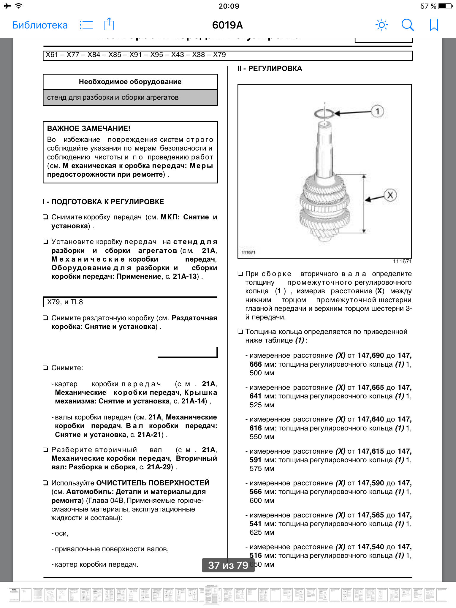

Сообщение от Юрий_123 Посмотреть сообщение
Вскрыл опять коробку. Странные шумы при отпускании сцепления при переключении передач, если точнее, гулкие стуки. Так же какая-то трещетка при движении в натяг. При прошлом разборе не придал значения люфту верхнего вала выбора передач, сейчас вскрыл с целью замены втулок этого вала, а так же для выявления недочётов при ппрошлой сборке. И недочёт выявлен - я совершенно забыл в прошлый раз проверить люфт первичного вала, а он, блин, есть. Продольный в пределах 0.15 мм. При перемещении вала из коробки довольно гулкий стук...
Есть у кого-нибудь данные, допустимо ли такое, и как лечить?
Сейчас ещё полезу осевой проверять((
Посмотри вот такой мануал в интернете
