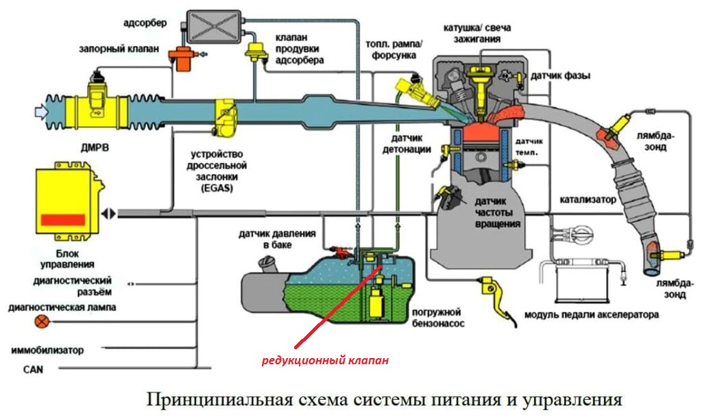

Сообщение от quq Посмотреть сообщение
вот ведь упертый, как насос который упирается, но продолжает качать в редукционный клапан (пока не лопнет от натуги. �� )
Вот и на рис. от kval300 есть обратки в обоих случаях клапаны перепускные! (, ставьте по своему усмотрению).
Ну приведите, для неучей, хоть одну реальную конструкцию редукционного клапана в топливоподаче автомобиля.
Системы управления топливным насосом, вряд ли можно назвать клапаном.
Для тех кто не сначала: весь спор о названии редукционный или перепускной
То что на рис моего тезки. старо как мир. Это системы 90х годов.
А реальная конструкция с редукционным клапаном как раз стоит на твоем автомобиле
Рисовать самому время нет, картинку спер из интернета , но для ученых обозначил место расположения РК.. там еще можно заметить что с рампы нет обратки..и ставить ПК там некуда.
