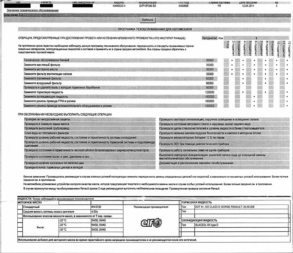

Всем доброго. Смотрю активное обсуждение замены ремней на ТО-60. На днях сам ездил к ОД на ТО-60. Про ремни ни слова сказано не было. Сам полез в регламент - замена ремня ГРМ и приводного 90тыс. Может я чего-то не понимаю. Все что ли меняют на 60-тыс.?
Да уже в 2011-м на Кангу регламент был 160 000 км))
