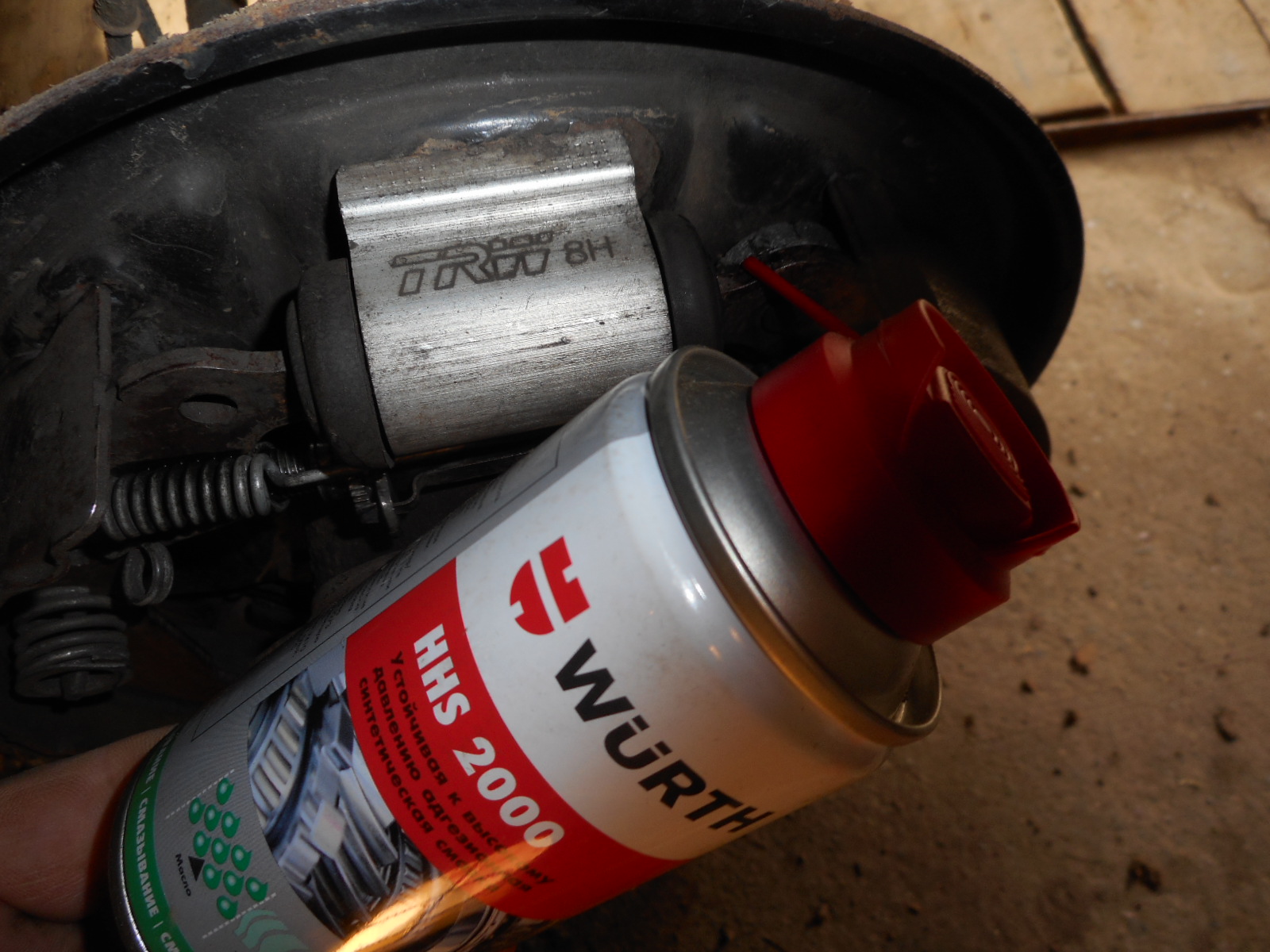

Нет, именно медь и затирает, и очень за короткое время, весна-осень. Там между колодкой и рычагом очень маленький зазор. И это я написал из своей практики, я эту медь не сразу и вымыл из этого зазора, с ней рычаг перестал возвращаться на свое место, и барабан от руки перестал сниматься, выработки-буртика на барабанах у меня нет. После чего я задул туда другую смазку (фото). Теперь все работает на ура,при снятой колодке рычаг болтается как маятник.

На силикон пыль тоже налипает, но рычаг у колодки работает без проблем.
