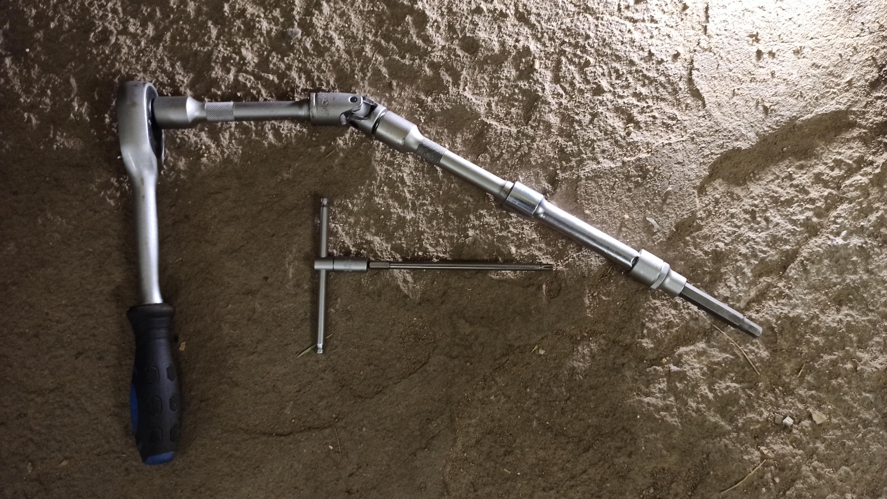

А вот с установкой помучался. Плохо бита подлезает, встает на перекос и слизывает шлицы. И болты говно, обычная оцинковка, надо будет их на какие-то поприличнее поменять.

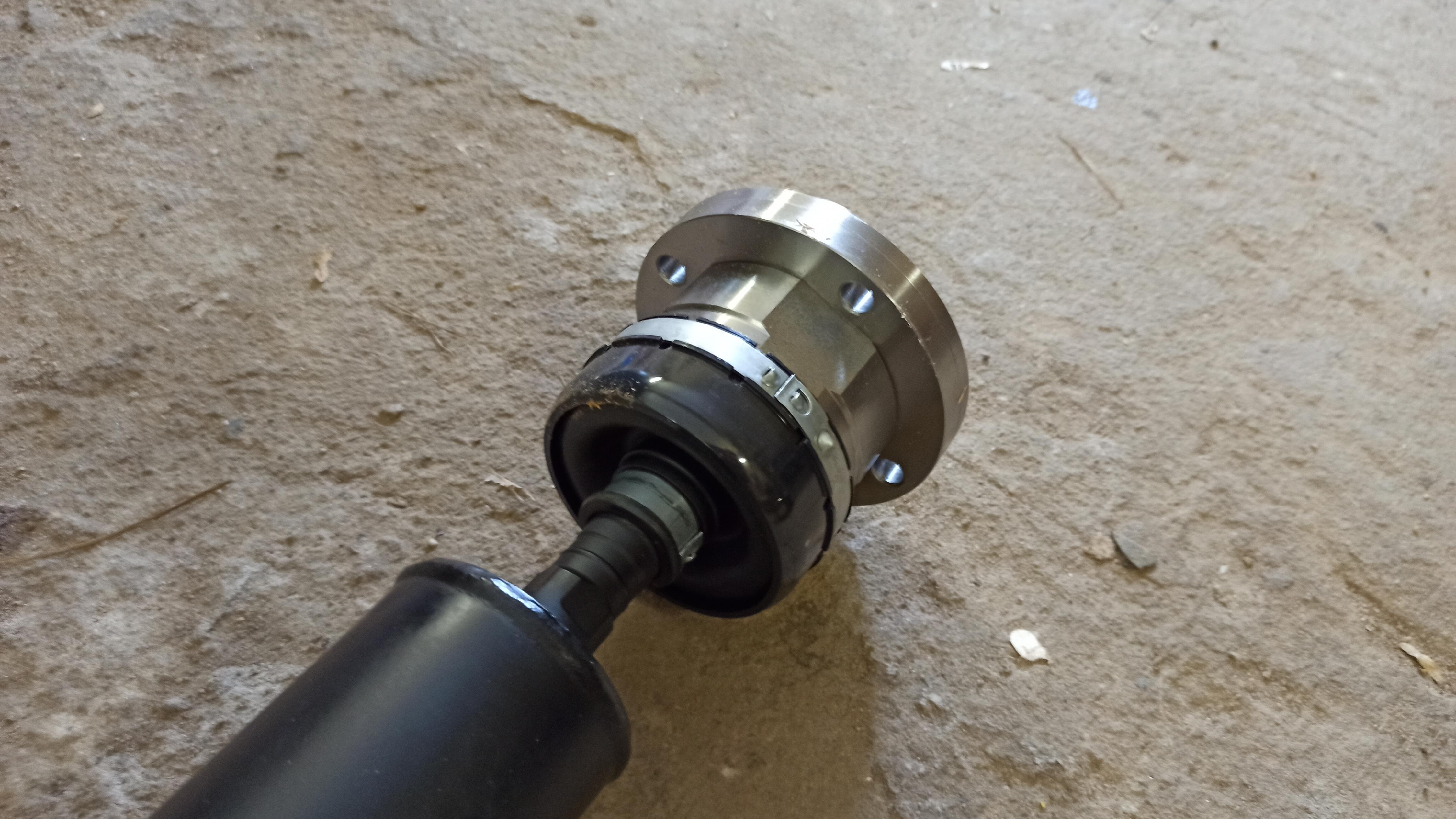

Подвесной и центральный ШРУС.
Один из оконечных ШРУСов.

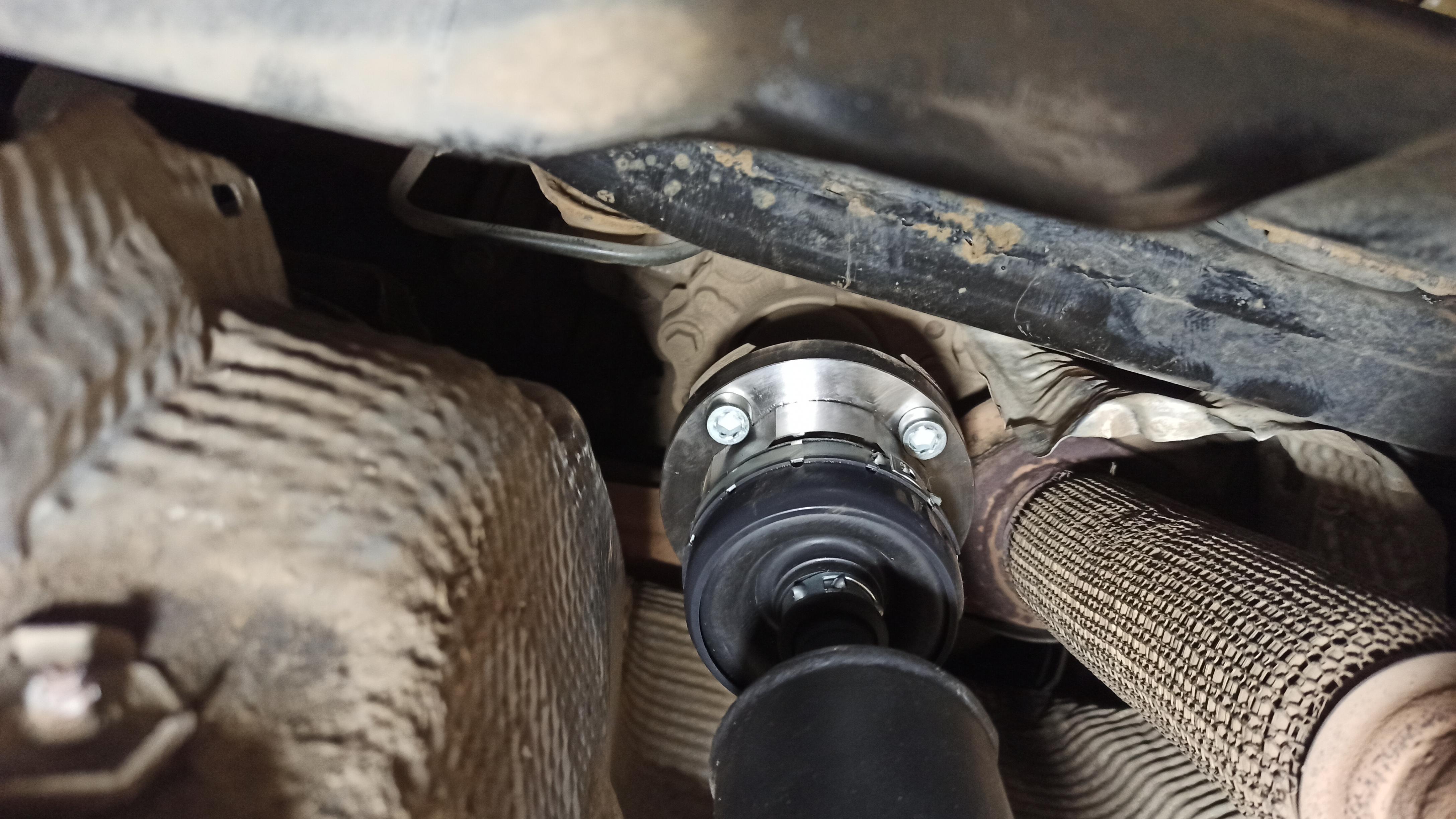

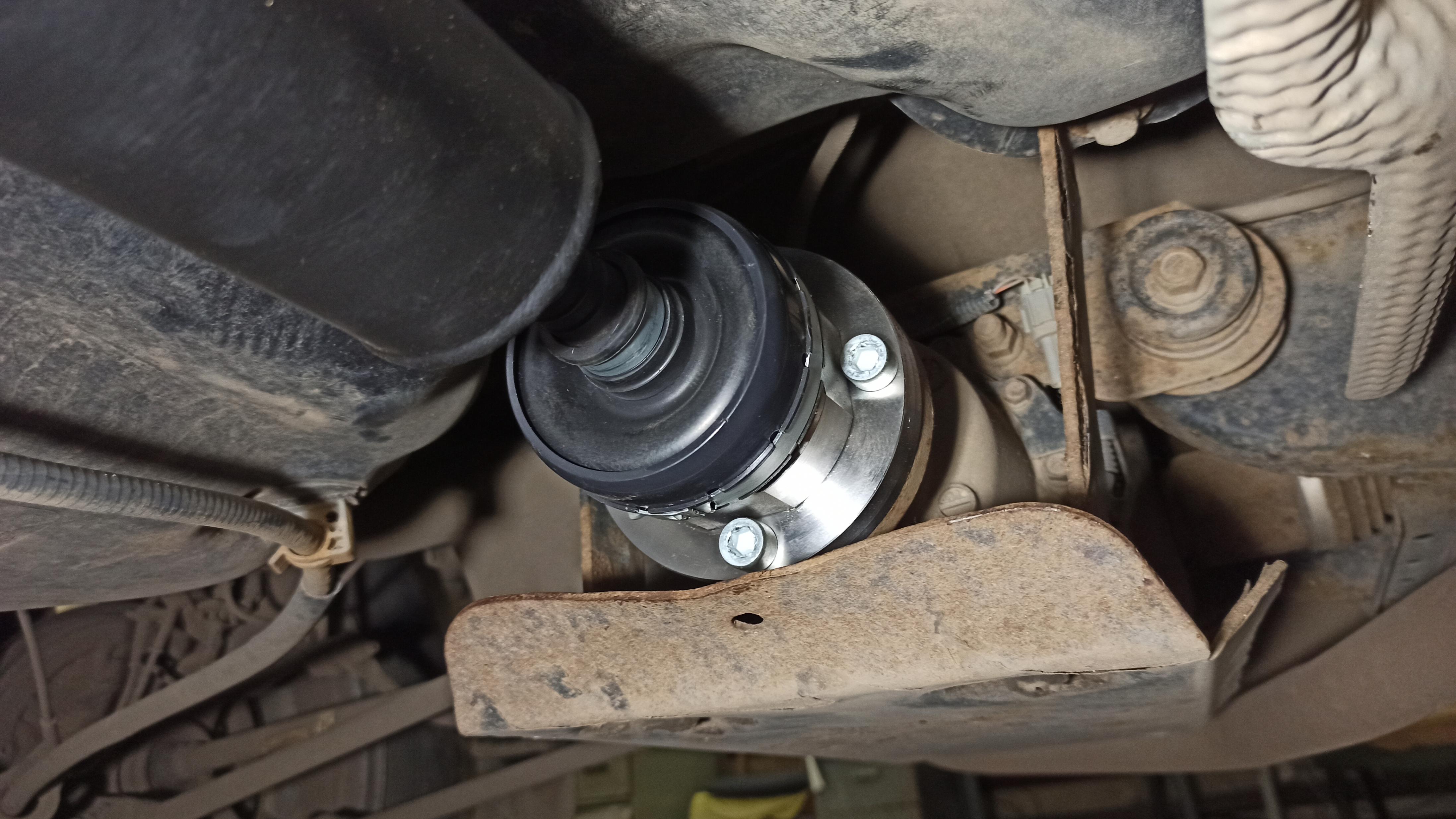

Установленный. Перевернутая фотка передка.
Подвесной.
Задний редуктор.
Вот такую кракозябру надо, чтобы нормально подлезать к болтам.
