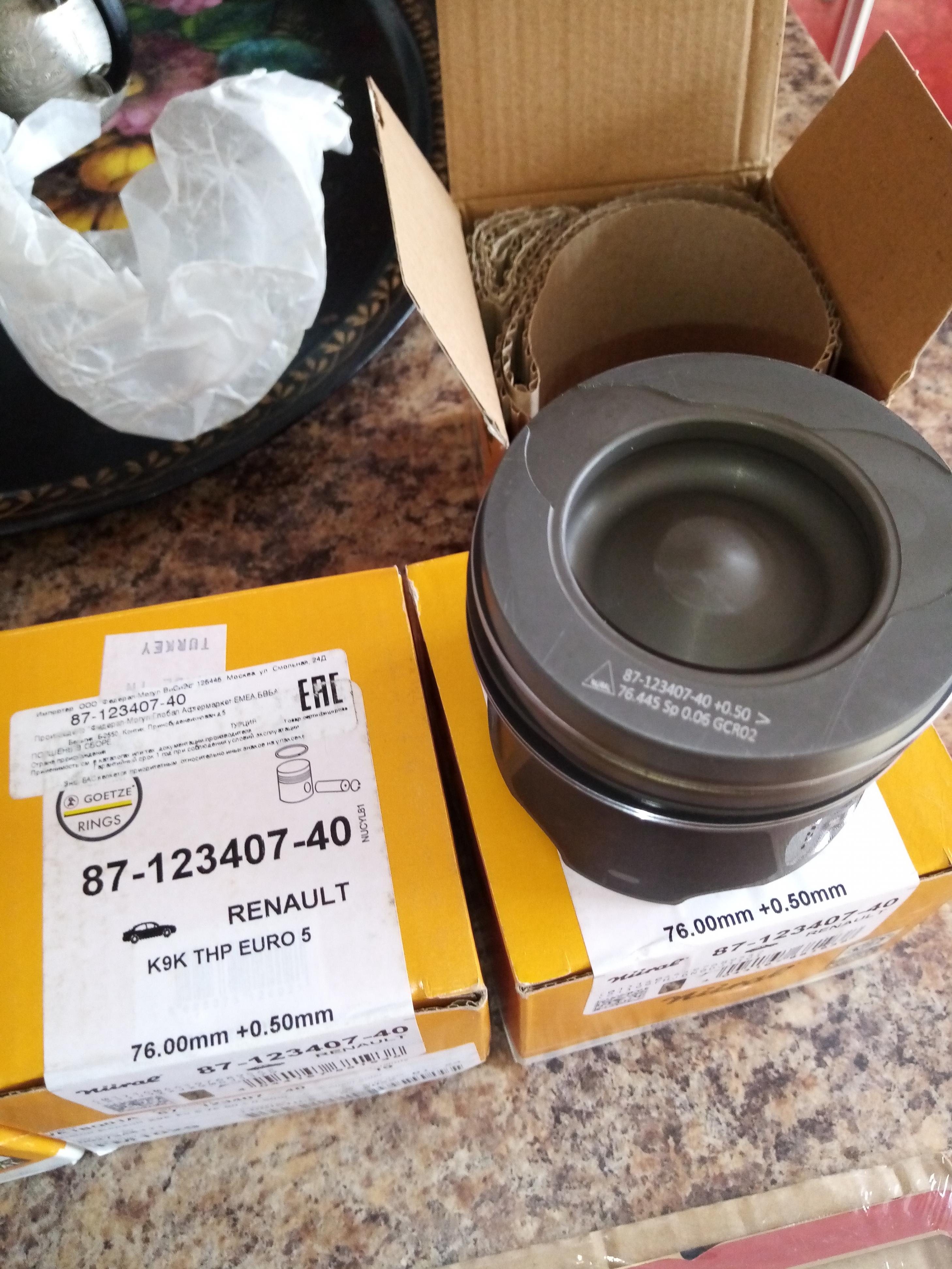

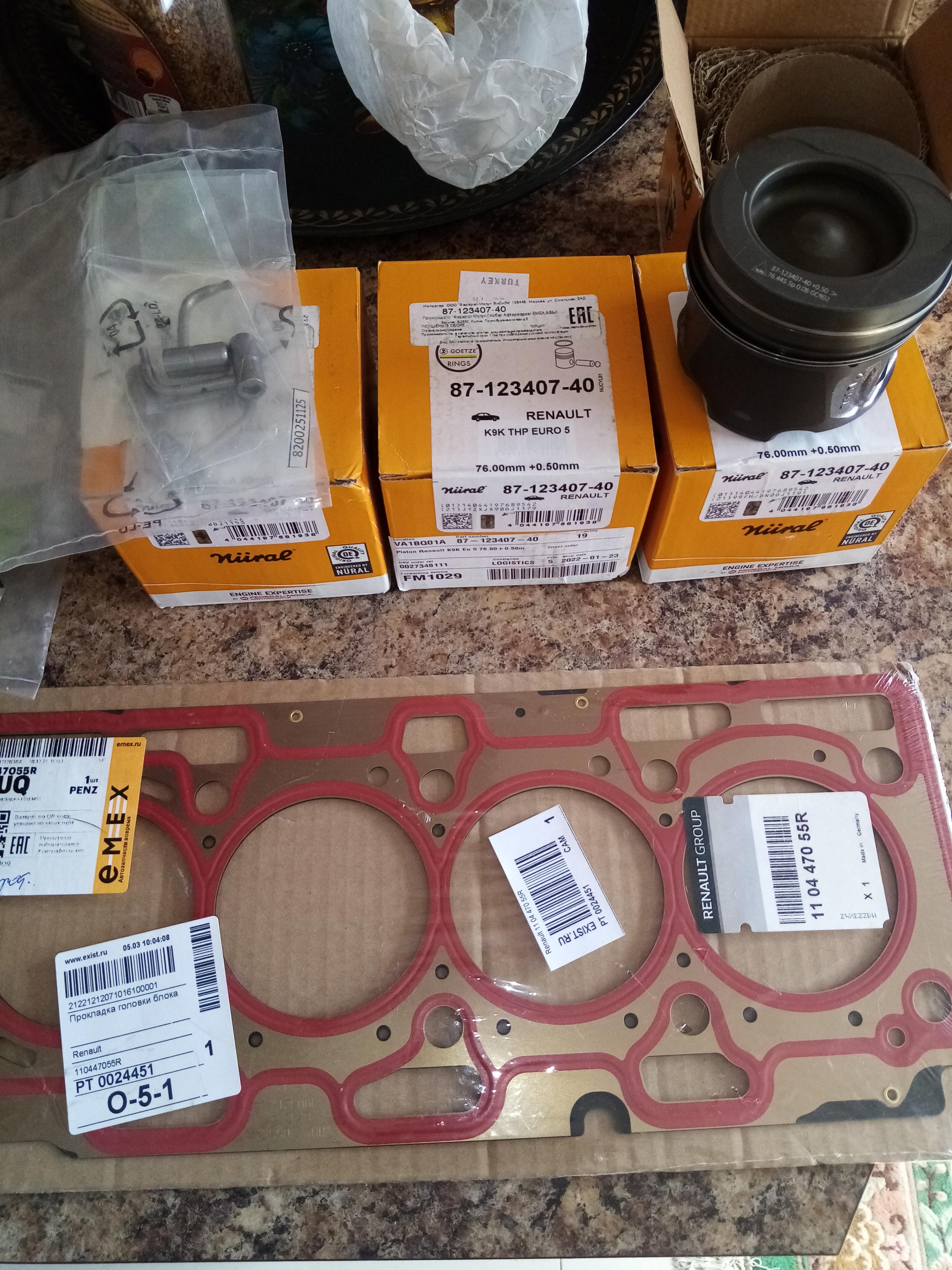

Начинаю потихоньку готовиться к восстановлению родного мотора
Приехали рем поршни , прокладка и писюны.
