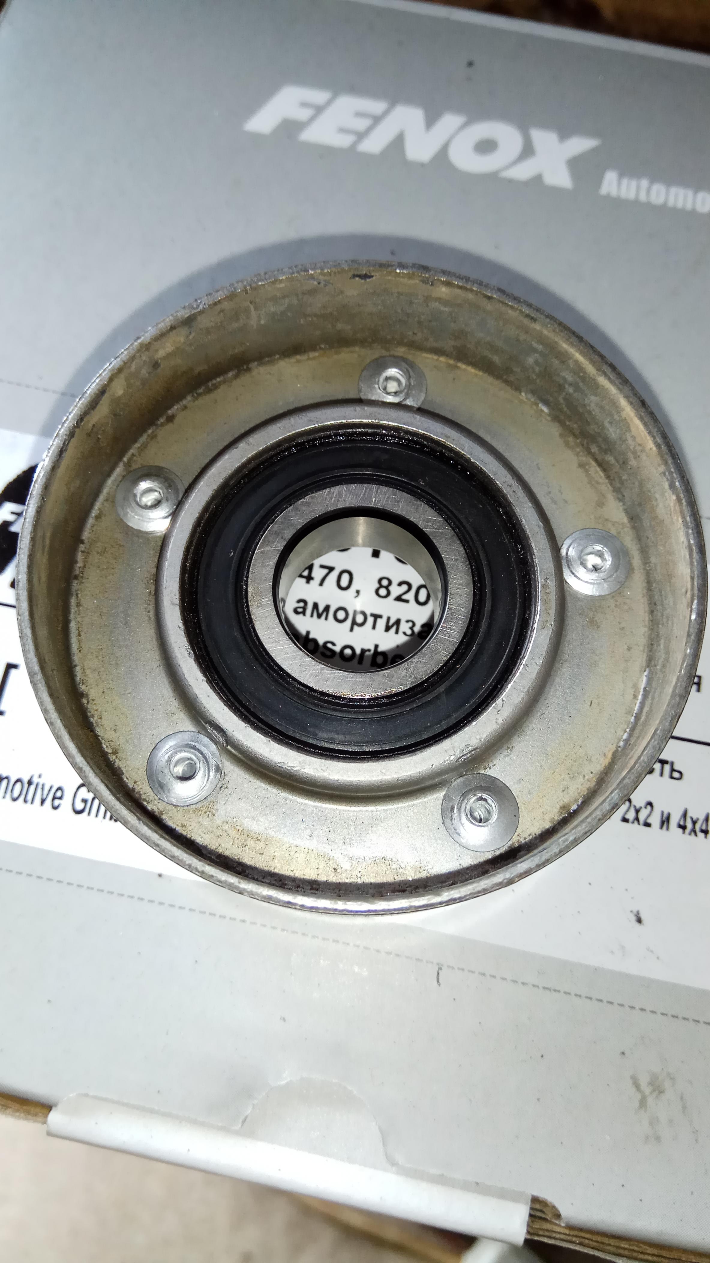

Сообщение от БерСер Посмотреть сообщение
Сегодня решил поменять подшипник в воющем натяжном ролике. Снял и охренел. Развальцовка подшипника с одной стороны ушла из чата, подшипник просто вываливается из ролика, причем подшипник еще очень живой. В нашей деревне найти такой ролик нереально, доставки ждать неделю, решил подобрать. Почти подошел ролик от Соболя с хз каким мотором, скорее всего 409. Ролик того же диаметра, тоже на 203 подшипнике, но пластиковый и чуток поуже нашего, на 1-2 миллиметра шире, чем ремень. Еще пришлось стачивать кромку самого натяжителя, чтобы ролик пластмассой не цеплялся за него. Фоток нет. Поставил потому что в понедельник ехать на замену ГРМ и второго ремня. Как то так.

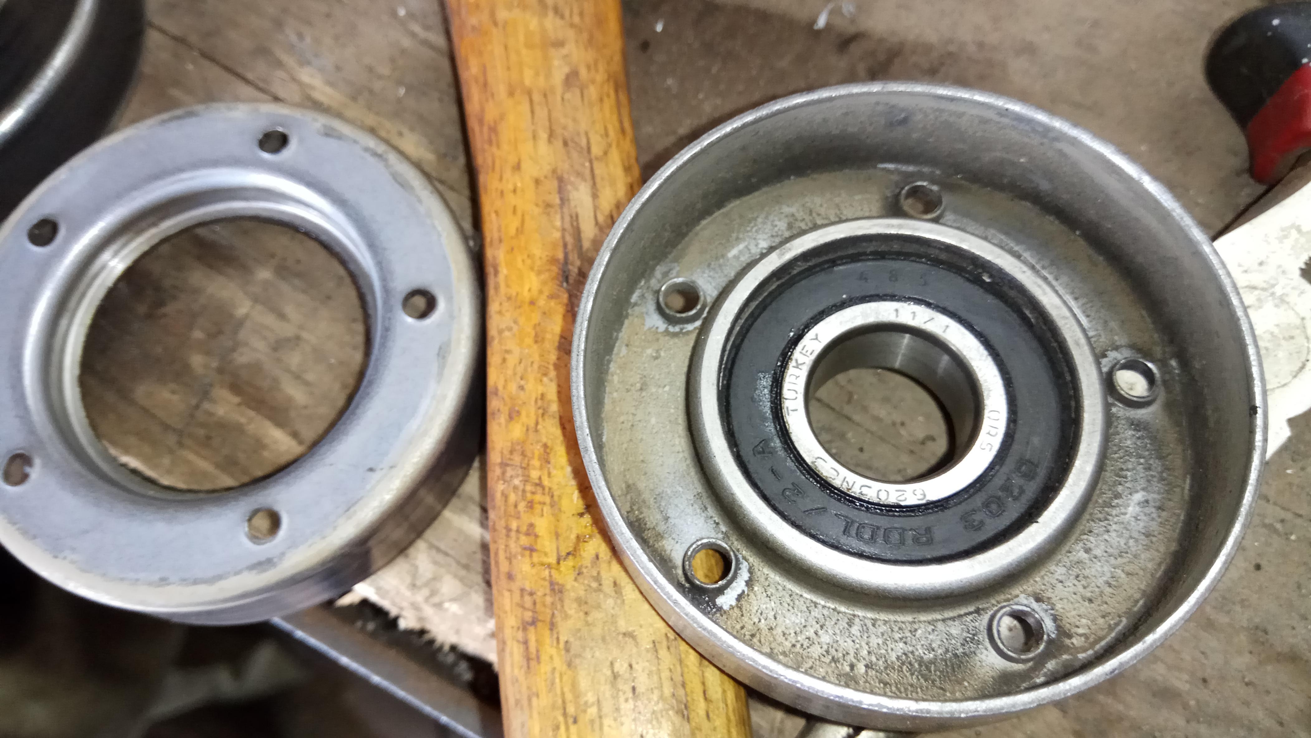

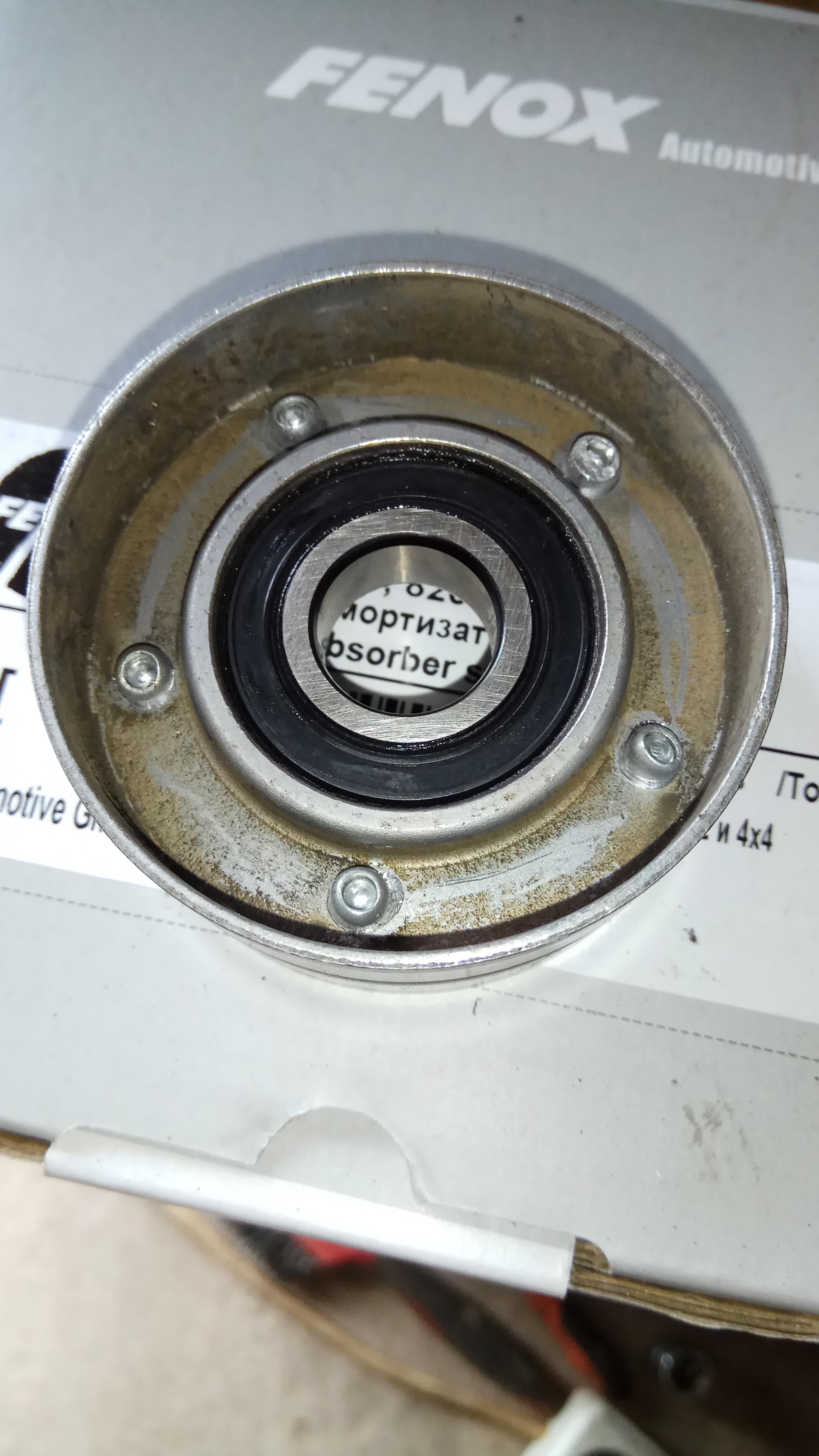

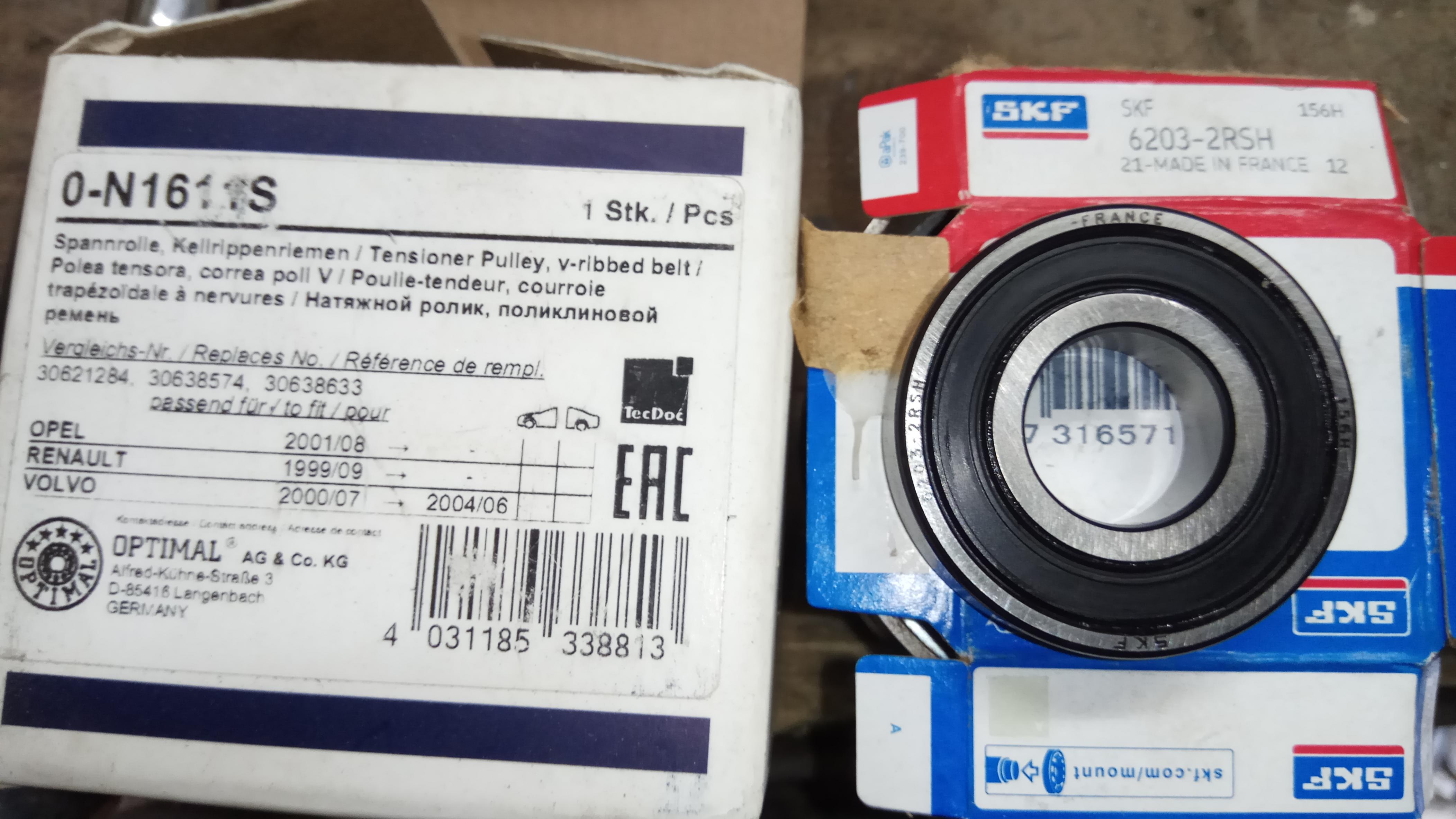

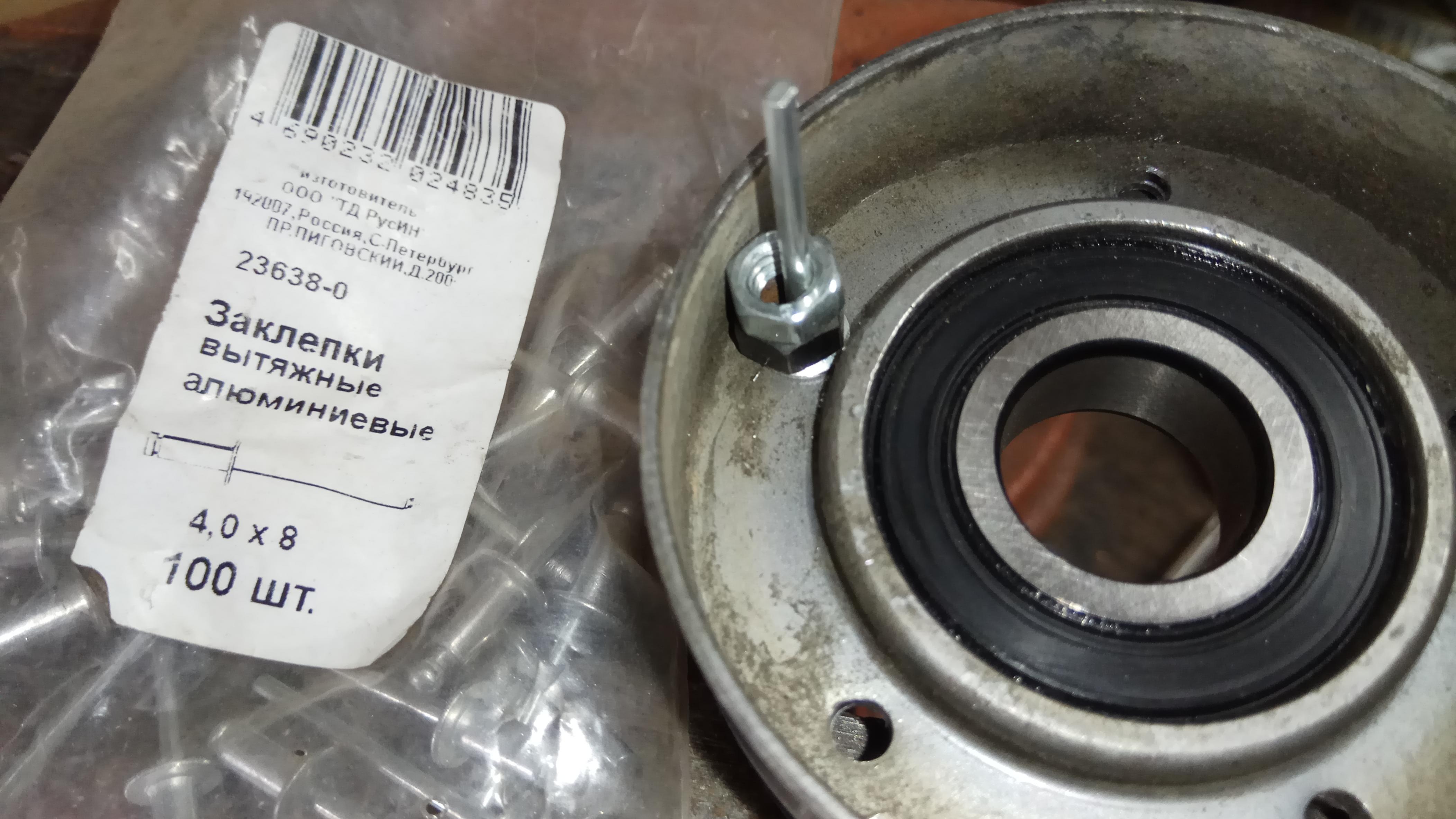

Я так менял подшипник в натяжном ролике, второй год-полёт нормальный.
