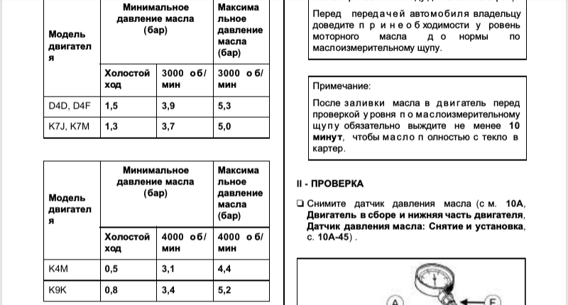

[QUOTE=Modigar;1184592]У меня с другой стороны был вопрос: чем плохо давление открытия в 3 бара?
При оборотах давление в системе гораздо больше 3, т.е. клапан откроется нормально, и никакого голодания не будет.[/QUOTE
kval300-уже ответил. Добавлю картинку из тех-руководства, мин и макс давление в системе в бар.
