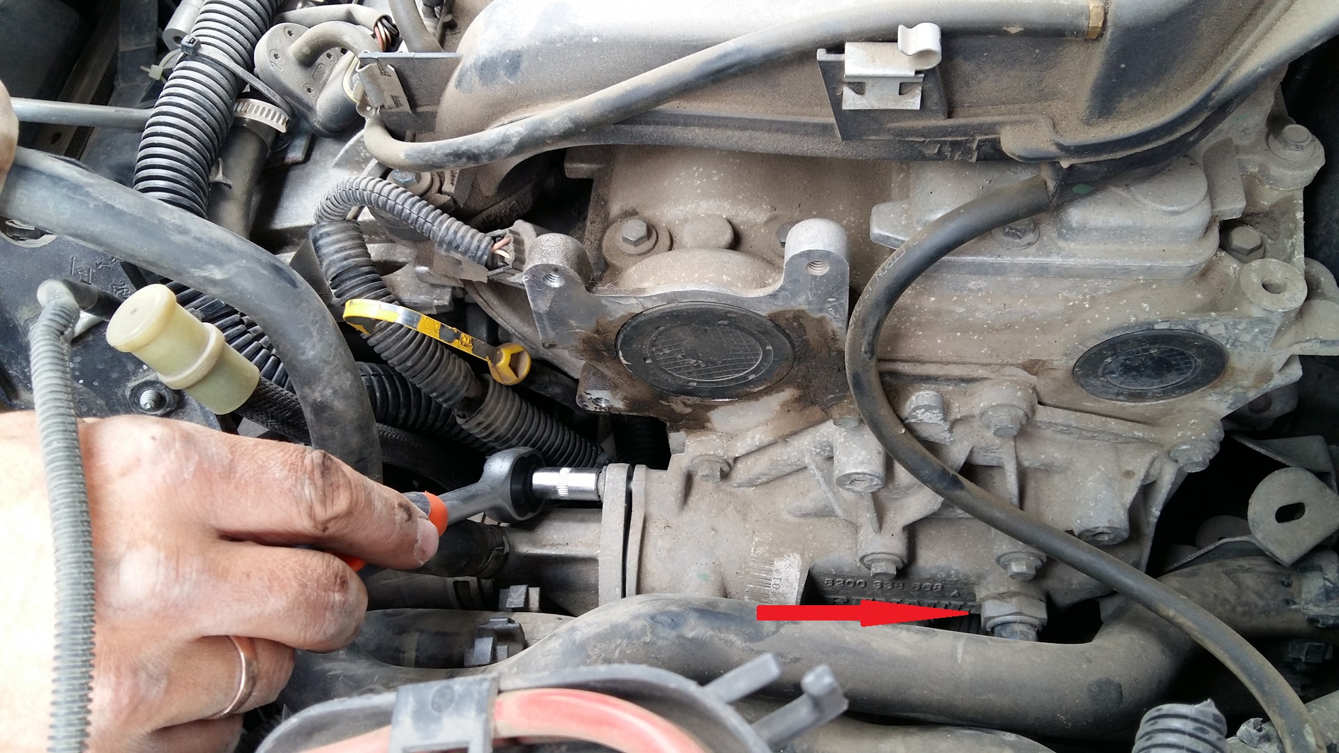

где разъём температурного датчика и сам датчик
Вот здесь, на корпусе термостата. Открути его на один оборот и закрути обратно, у тебя вероятно окисление на массу.
