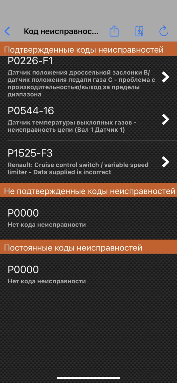

На обратной дороге, после 700 км от Питера, загорелась желтым пила и перестал включатся круиз. Несколько раз она пропадала и я ехал на круизе, но через минуту опять загоралась. Минут через 30 загорелся чек.
Тяга, расход и динамика не изменилась. Ошибки прикрепил.

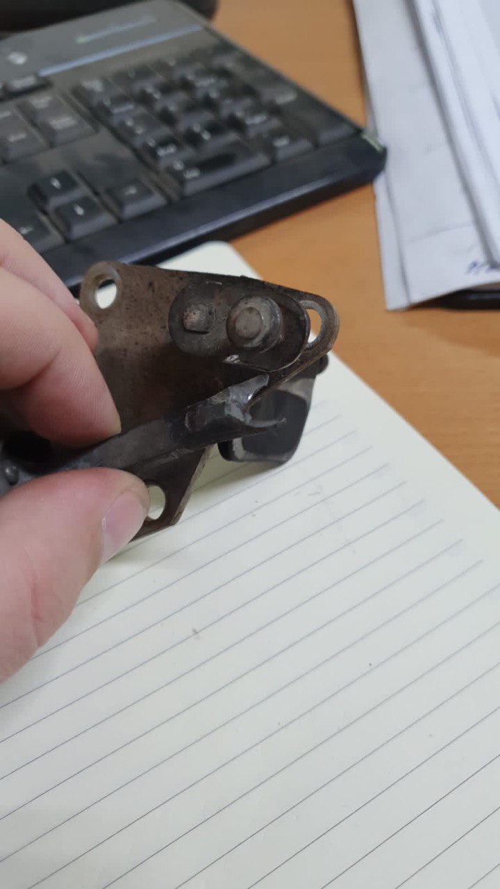

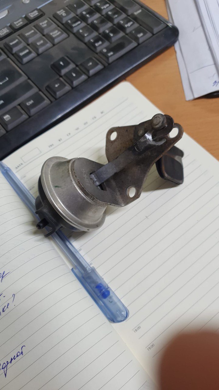

Доехал нормально, отдал в сервис к знакомому.
Сказали, что отвалилась перепускная заслонка егр 7701478957 ( стоит она как чугунный мост )) )
Что посоветуете делать?
