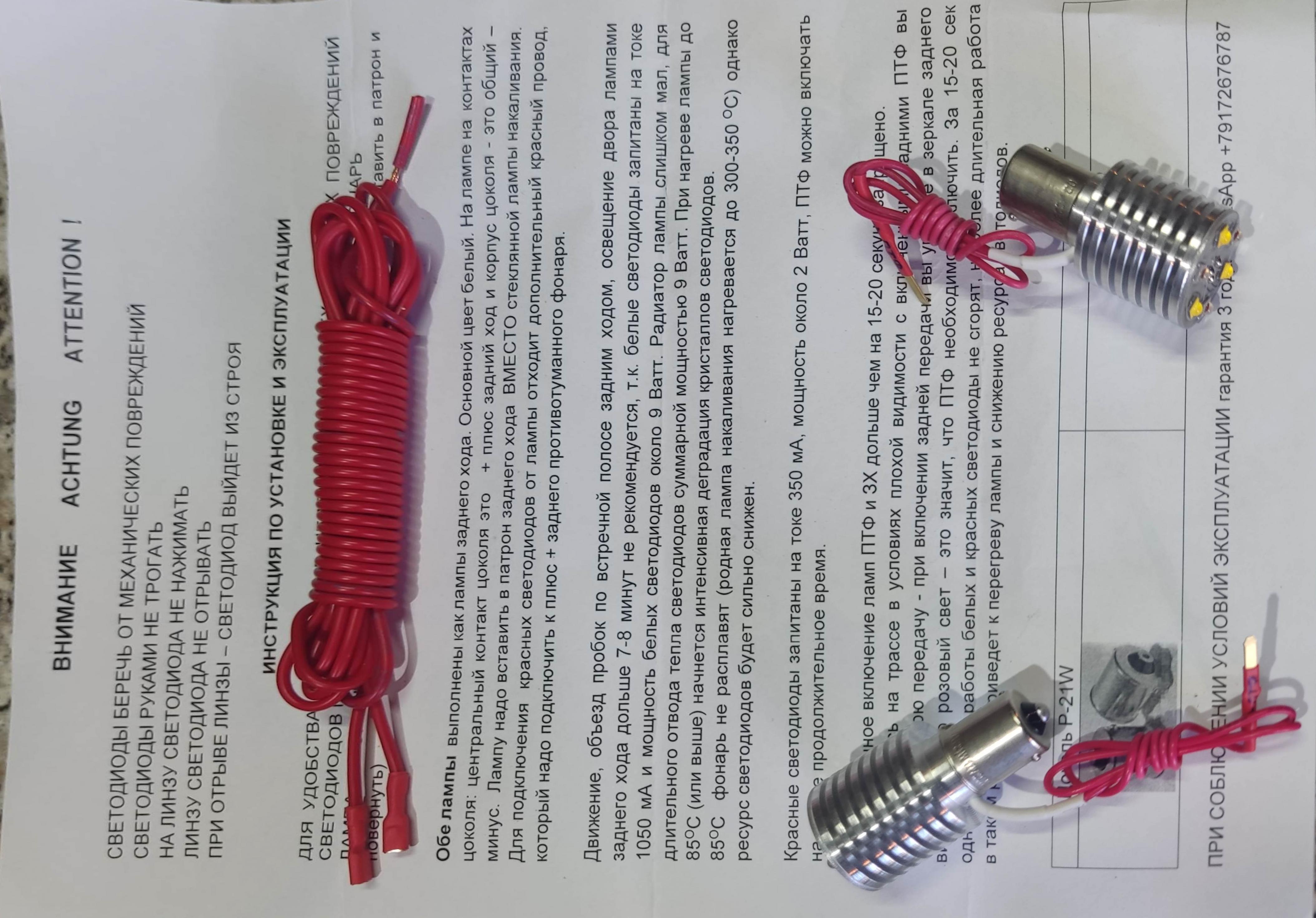

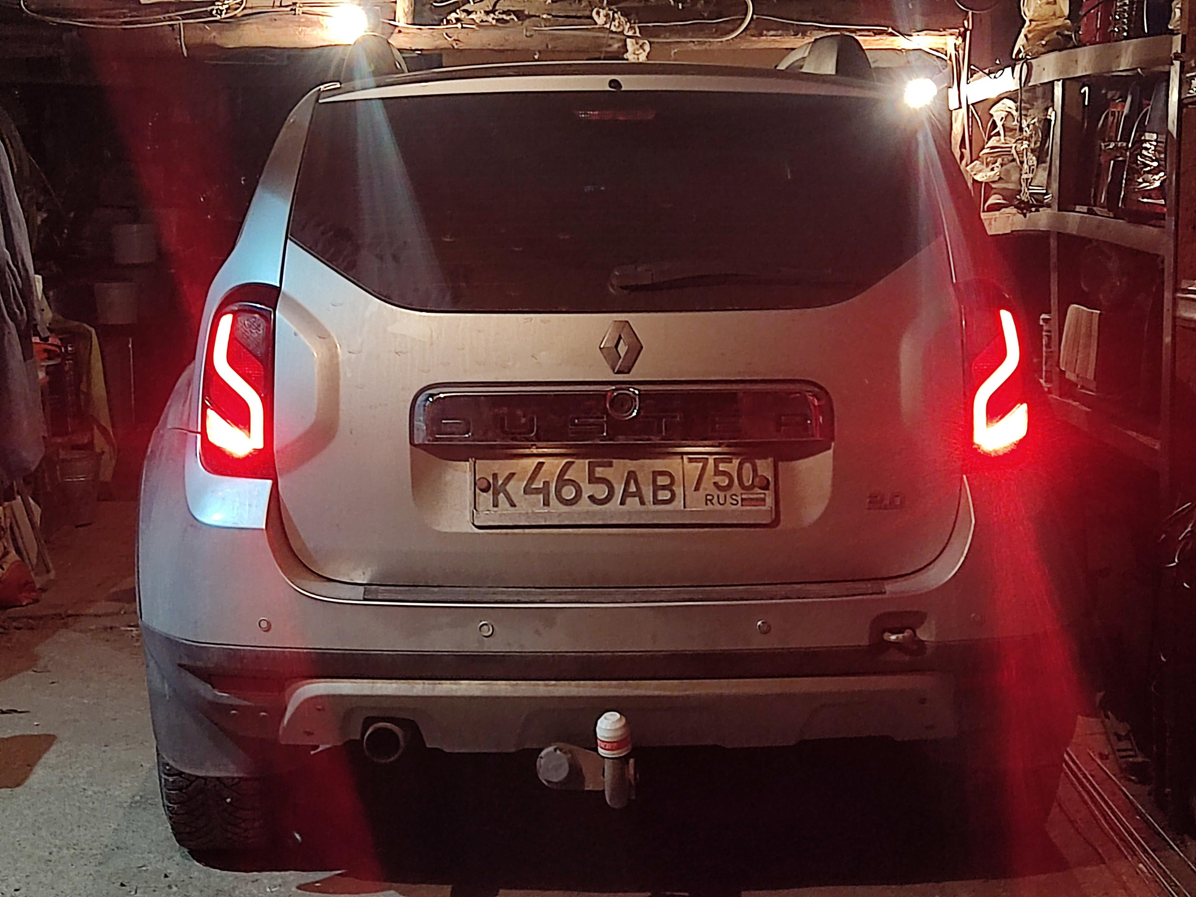

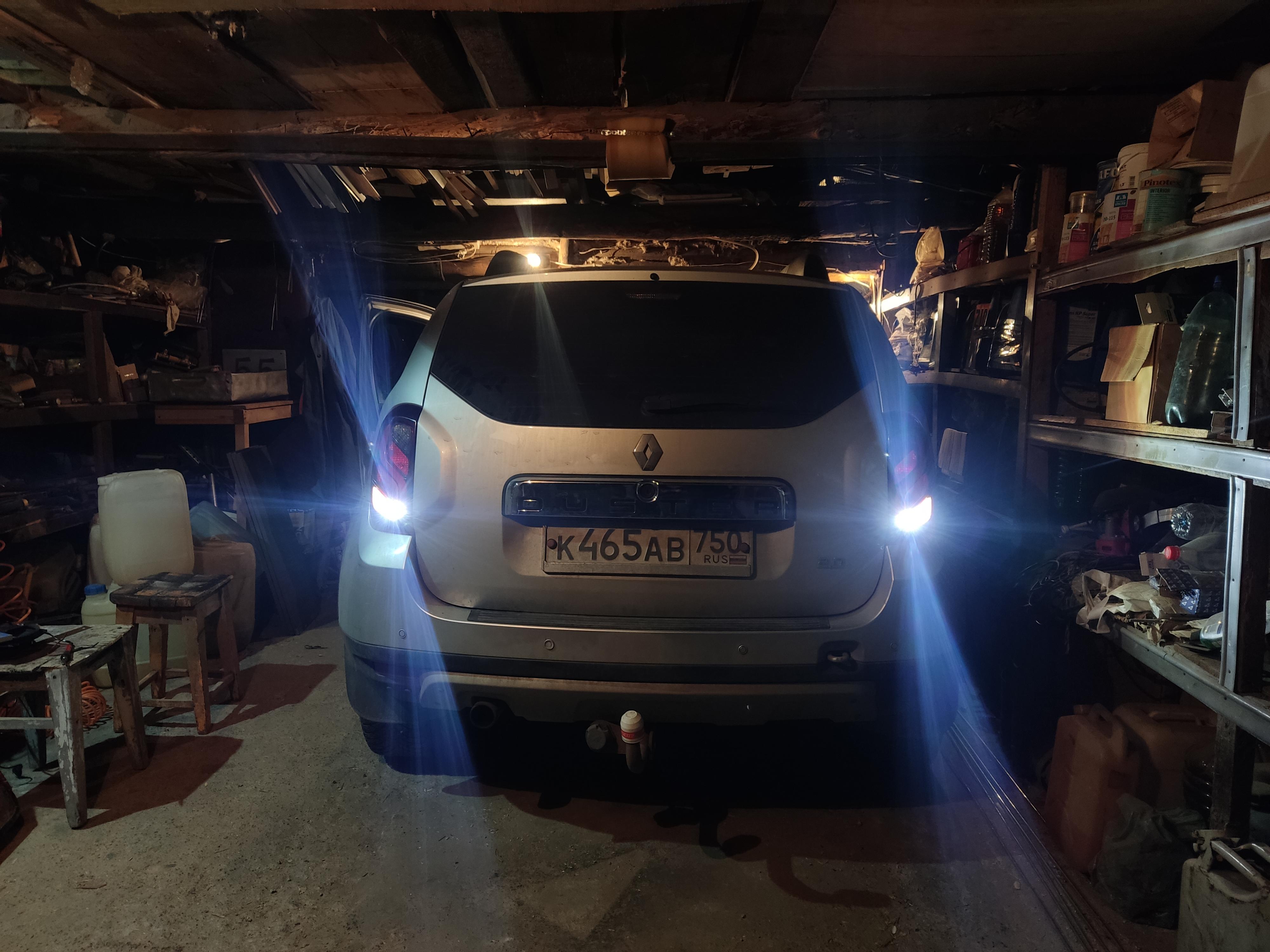

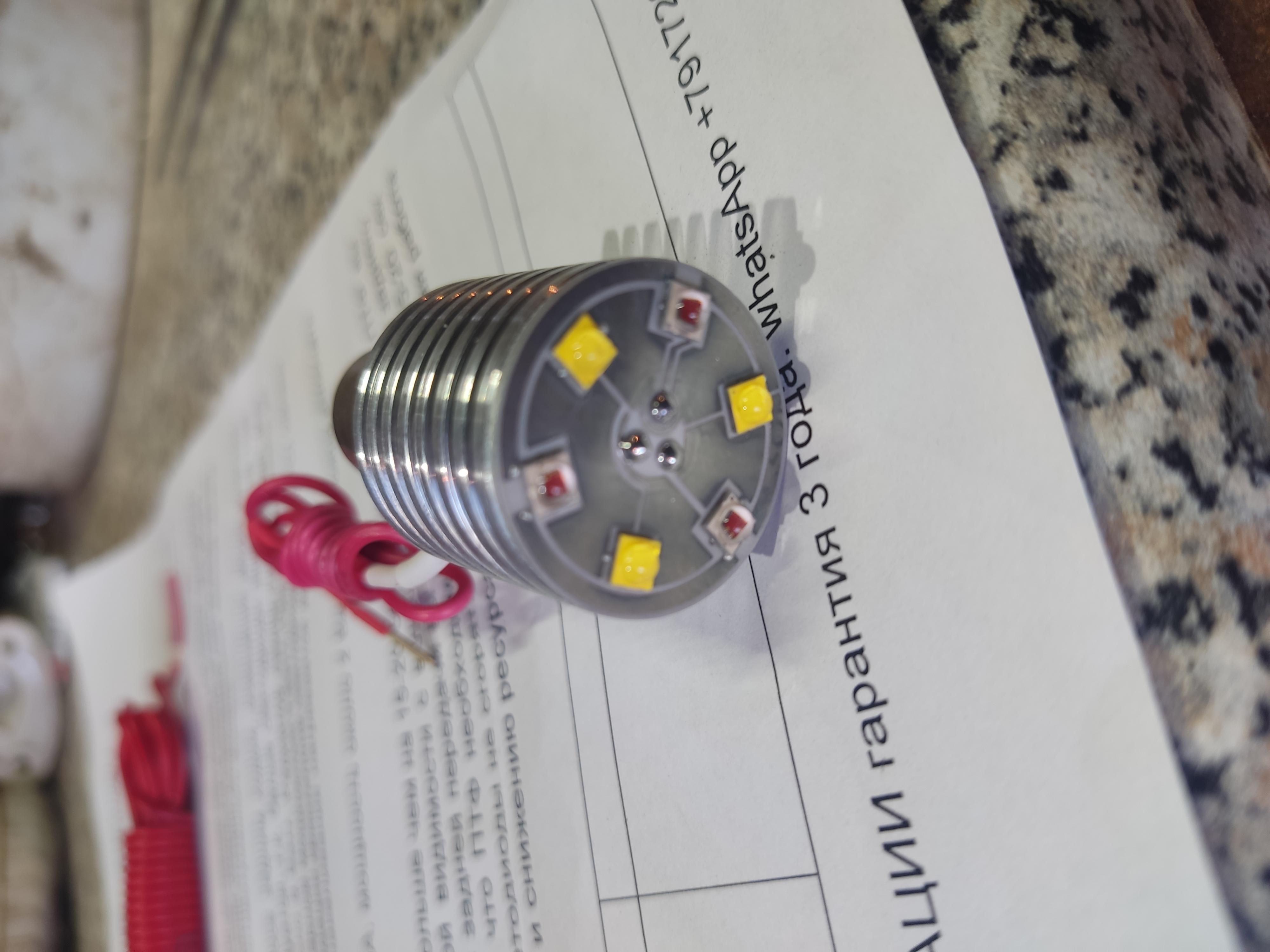

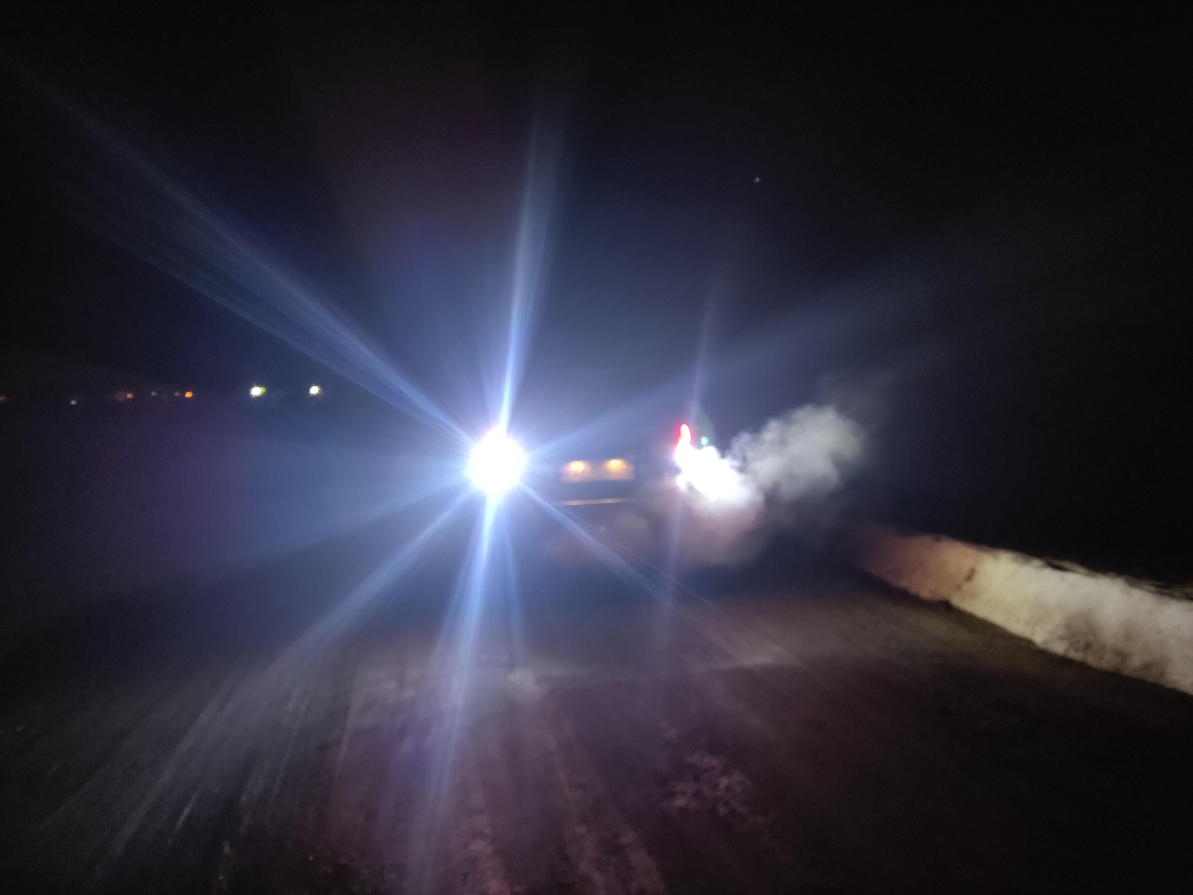

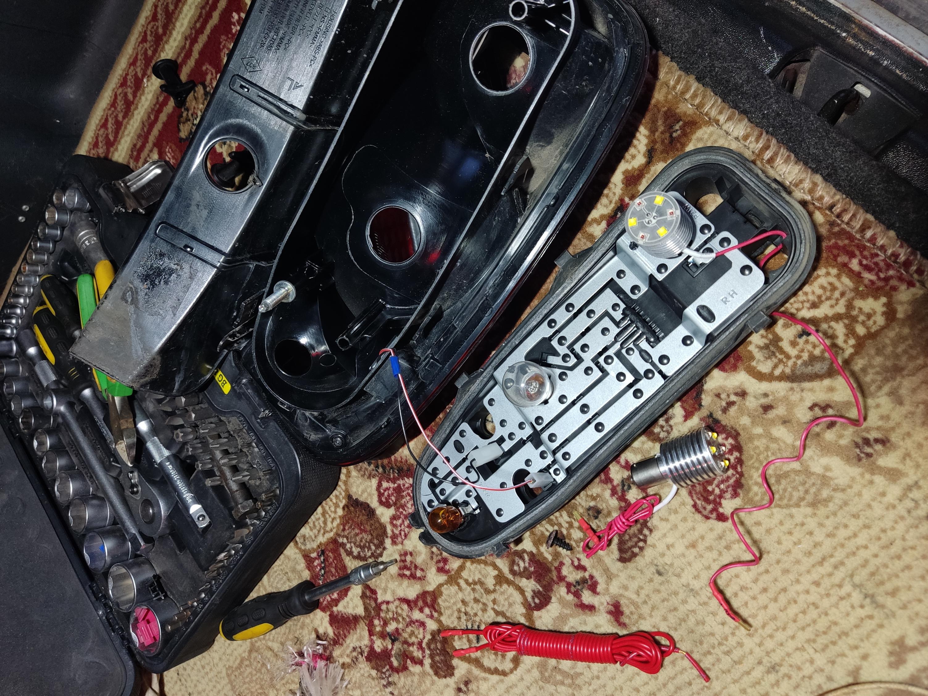

По наводке Игоря (zhiv) обратился на DRIVE2.RU к LEDovik и заказал у него тоже себе такие лампы. У меня дорестайл но поставил себе задние фонари от рестайла и хоть ламп заднего хода стало две, всё равно яркость света не устраивала и к тому же потерял свет ПТФ так как в фонарях теперь две лампы заднего хода, а для ПТФ места нет, в рестайле ПТФ же установлено в бампере.

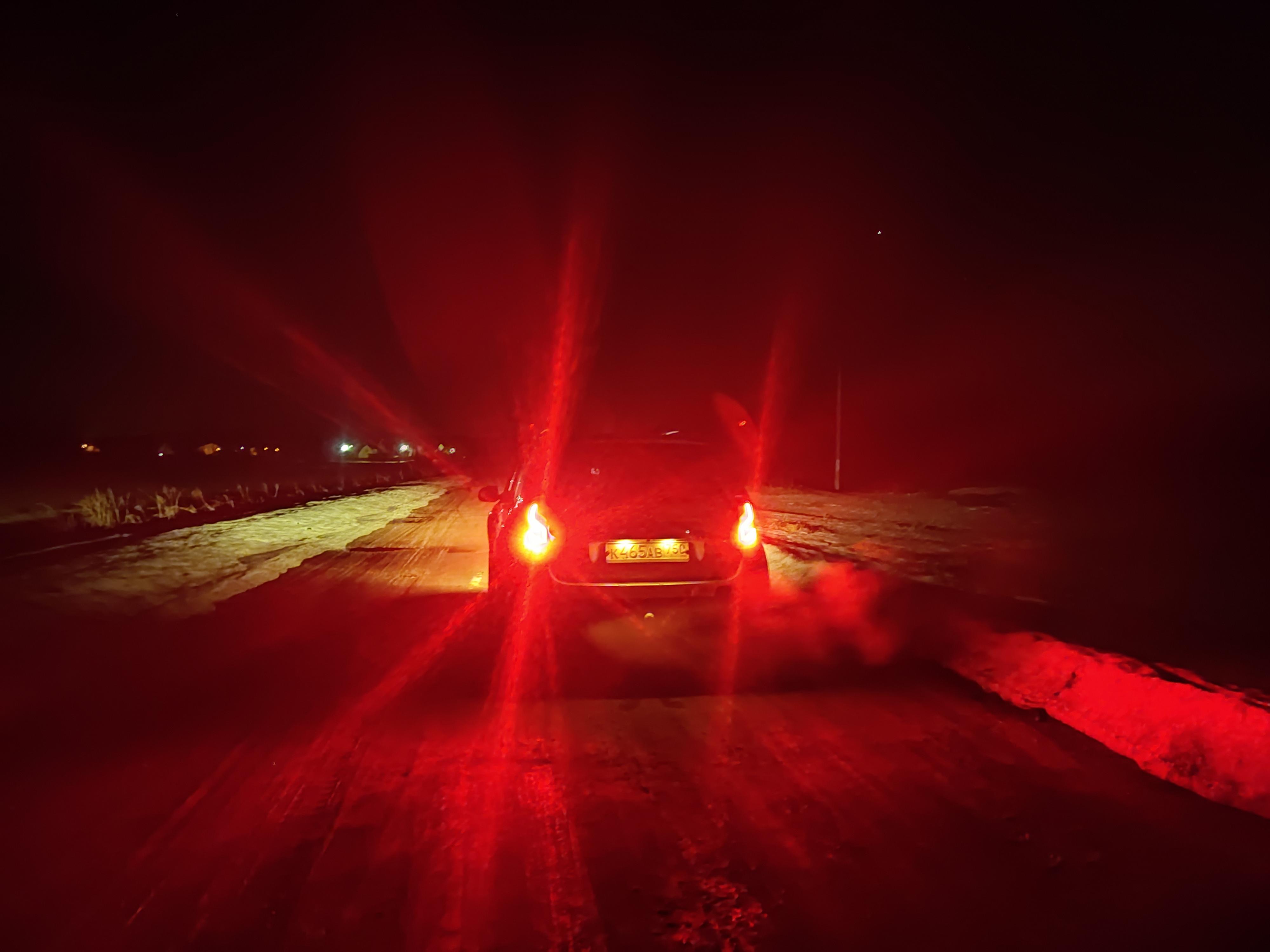

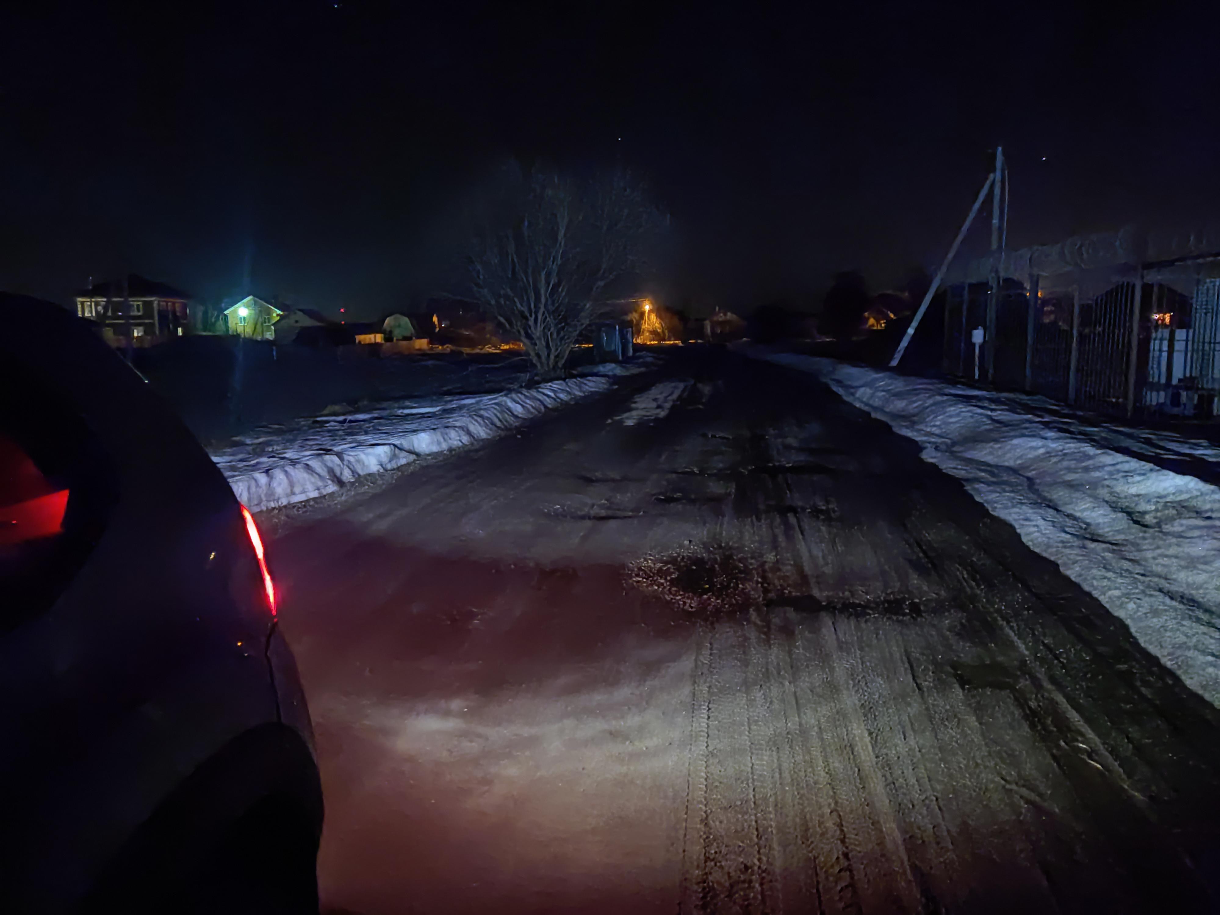

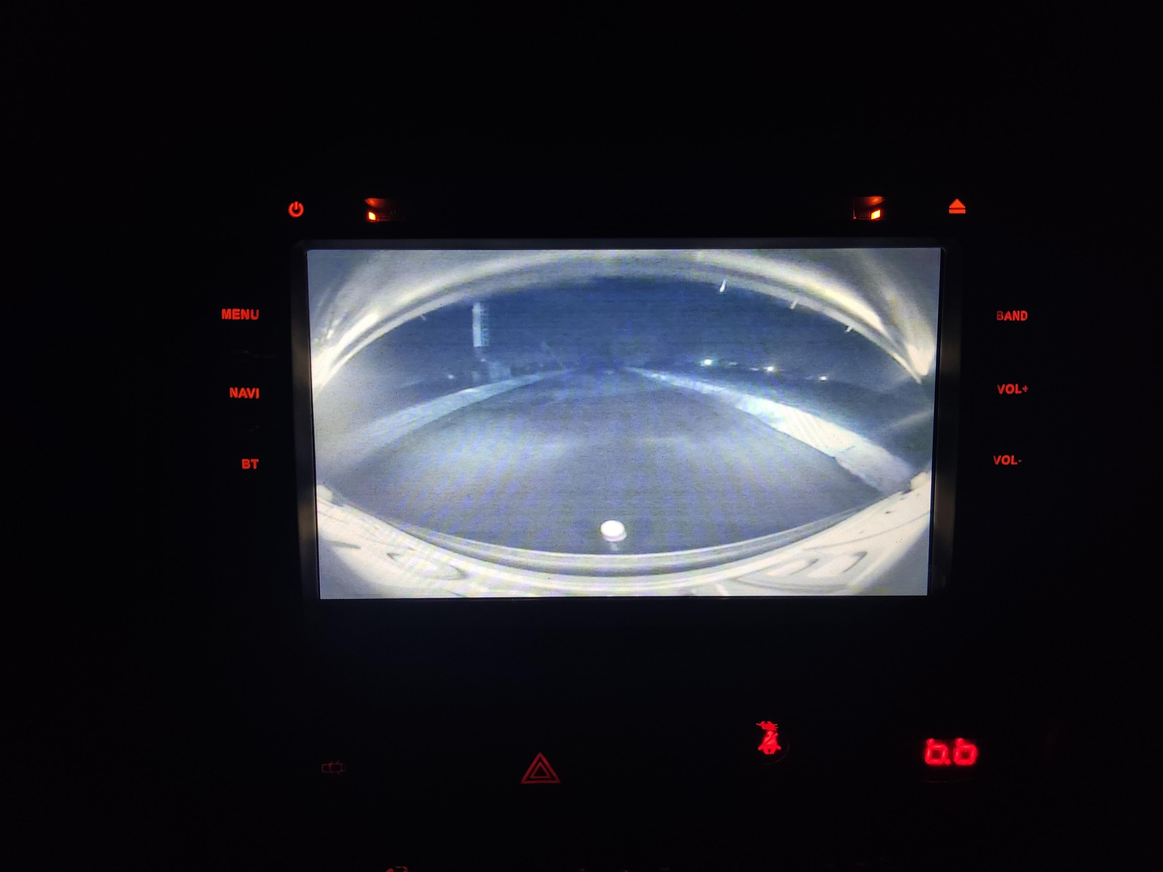

Теперь у меня в этом варианте и ПТФ и яркий задний ход, видно абсолютно всё.
Дороговато правда, но нисколько не жалею что так же как и Игорь приобрёл эти светодиодные лампы.
