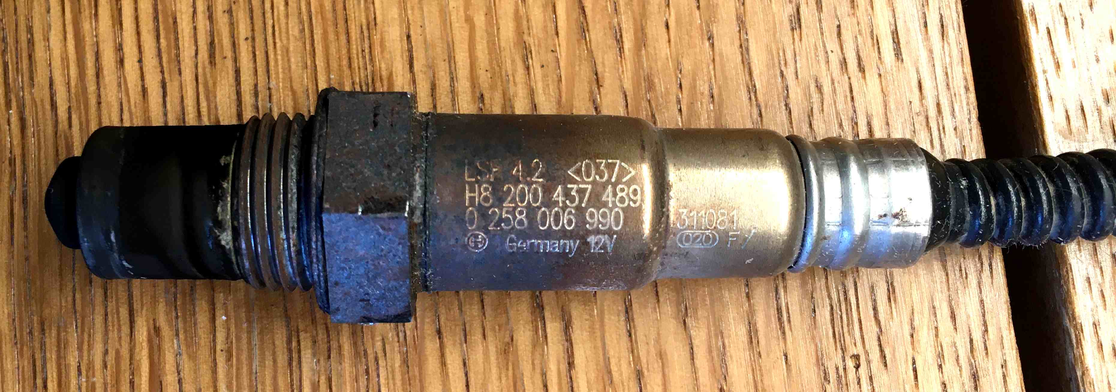

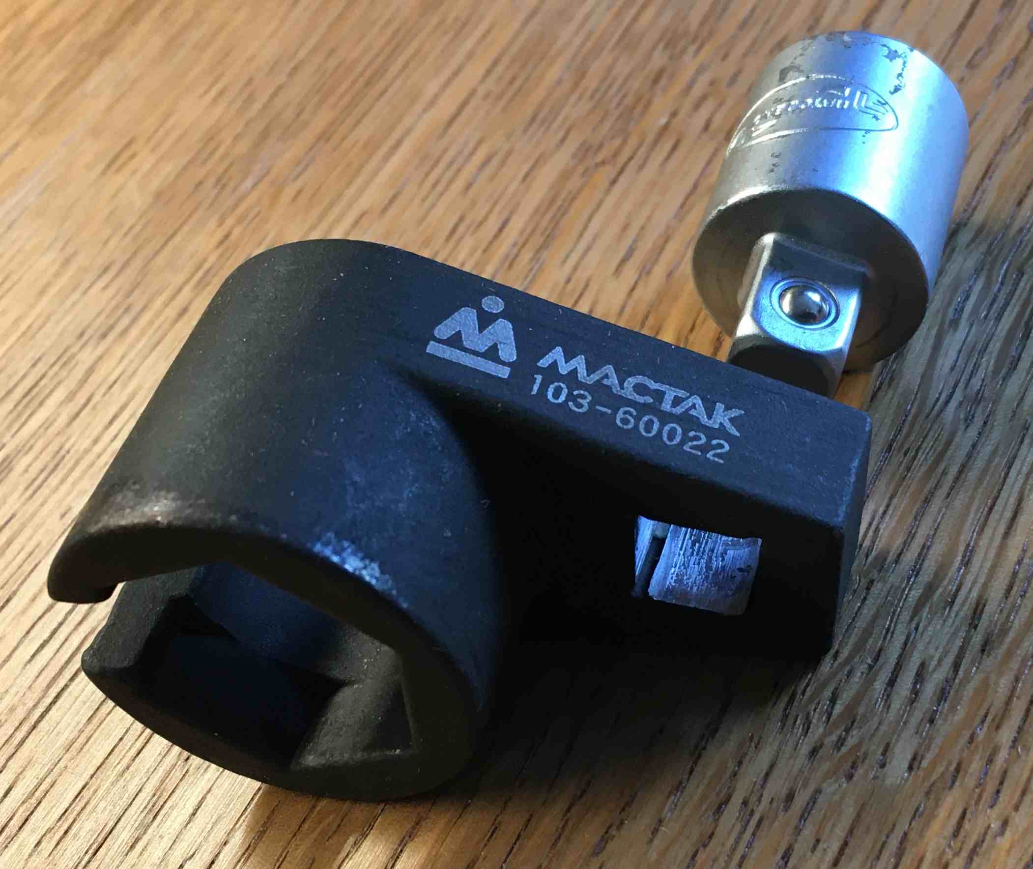

Осенью при минус 20 грд засветился индикатор неисправности мотора и ошибка Р0130 (неисправность цепи подогрева датчика). Ездил (1000 км), сбрасывал. Расход не увеличился. Выскочила несбрасываемая ошибка Р0135. Купил датчик и съёмник 22 мм.
Датчик в коробке оказался с другим подходящим номером.

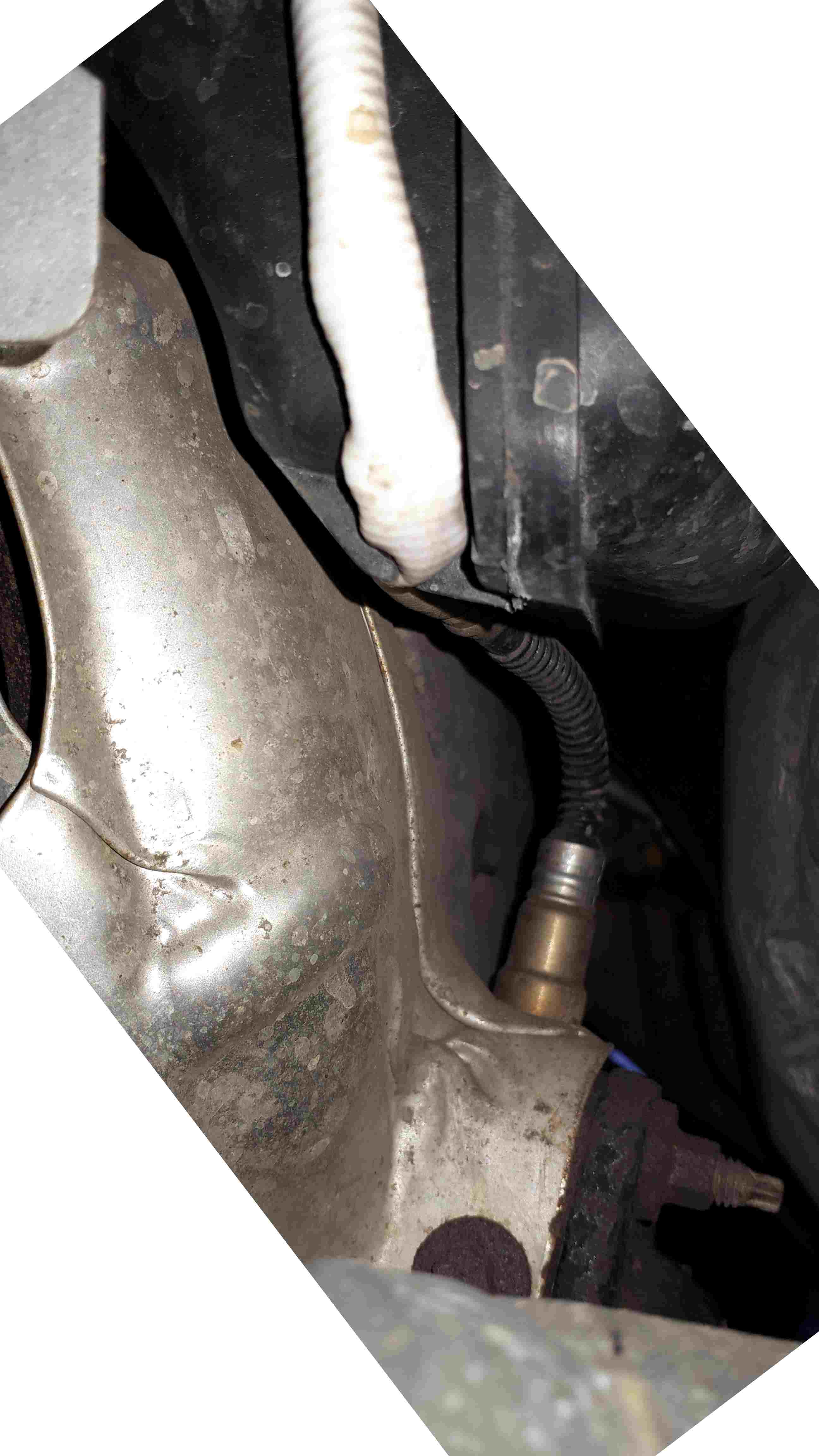

Датчик у моего F4R 2013 года переднеприводного автомата находится на 300 мм ниже узла дроссельной заслонки, проводом вверх. Добраться легко сверху.

- Разрезным ключом для кислородных датчиков, 22 мм, нетрудно ( 15 кг-м) открутил без ВД40. (может понадобиться переходник на удлинитель).
- Новый датчик закрутил с усилием 5 кг-м.

У старого верхнего датчика кислорода сопротивление 9,5 Ом.
У нового датчика кислорода сопротивление 9,0 Ом.
